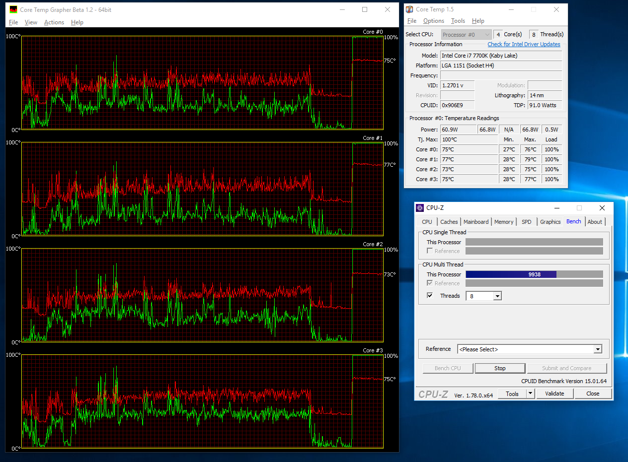

Kann mir jemand sagen ob die CPU Temp in Ordnung ist?
Servus wie oben erwähnt würde ich gerne wissen ob meine CPU Temperaturen in Ordnung sind.
meine Verbauten Komponenten:
i7-7700K (4,5 GHz, nicht übertacktet)
Enermax Liqmax II 240, Wasserkühlung
mit CPU-Z habe ich foltende Temperaturen gehabt (siehe zusätzlich Grafik) 76°C 79°C 75°C 77°C
CPU-Z war so ca. 30 sec aktiv
Bild:
https://www.computerbase.de/forum/attachments/cpu-z-png.605804/
Ist die Temperatur iO oder sollte ich etwas verändern?
AW: Kann mir jemand sagen ob die CPU Temp in Ordnung ist?
Schön sind diese Temperaturen sicher nicht, knapp 80°C für eine Wasserkühlung, das ist echt übel.

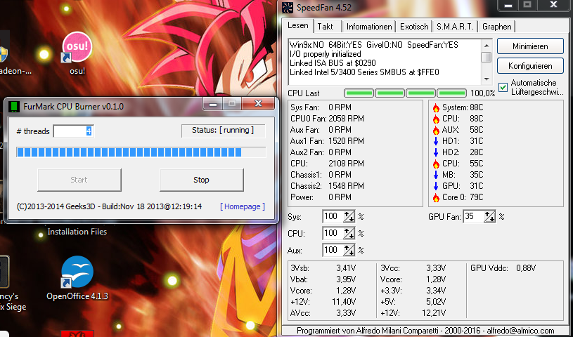

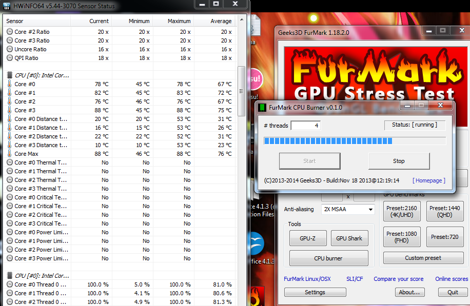

Hey,
hätte eine Frage wegen den Temps des OCt'n Cpus.
Undzwar wollte ich wissen, ob diese Temps auf Vollast durch Furmark okay sind bzw im Grenzbereich?
Setup:
Cpu: I5 750 @3.9GHz
GPU: R9 270
MB: ASUS P7P55D
Denke, der Rest ist unbedeutend dafür ^^.
PS: Auf 4.0 GHz schaffe ich es nicht, ingame schmiert der PC sofort ab.
mfG LyGhT
Der Furmark CPU Burner ist ziemlich "exotisch", da lässt sich wenig drüber sagen, aber eine Temp von 79° ist akzeptabel.
Und die gesamte CPU Temp? Ist die wichtiger als die Cores, oder doch die Cores?
Was heißeres als die Kerne gibt es bei der CPU nicht, das wird wahrscheinlich falsch ausgelesen. Würde ich mal ein anderes Programm nutzen, wie z.B. Core Temp oder HWiNFO.
Okay danke, werde mal nachgucken =)
Und melde mich dann gleich nach nem test

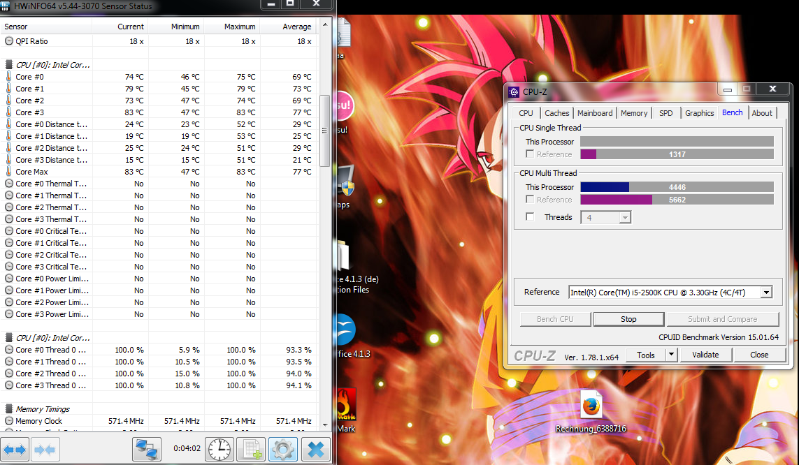

Ich verstehe es nicht..
Warum geht der eine Core bis 90 Hoch und die anderen viel weniger.
Vll neue Wärmeleitpaste benötigt?
Wer weiß, wie Furmark die CPU belastet...teste am besten mal andere Stresstests, wie z.B. den CPU-Z Stresstest oder auch Prime, wie die Temps da aussehen.
CPU-Z nach 4 Minuten: a4c7675825b14873ae39968ea9c2cf26.png

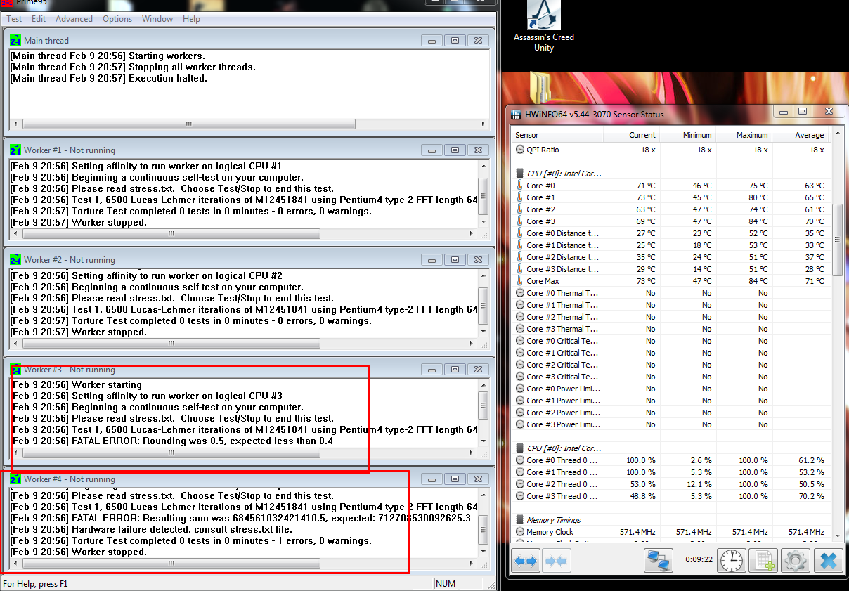

Prime kann ich schlecht testen, da es errors gibt. ec7ef76c44f546eb99d4ec506c25fbd2.png
Wenn Prime Fehler ausgibt, würde ich mich erstmal um die Stabilität kümmern, da hast du zu wenig Spannung bzw. zu viel Takt auf der CPU.
Die Differenz heißester - kältester Kern sind im CPU-Z Stresstest aber auch 10°, wie in Furmark. Mit der WLP hat das aber nichts zu tun, das kann einfach auf ungenaue Sensoren zurückzuführen sein, hält sich auch noch im Rahmen.
An den Temps unterm CPU-Z Stresstest (welcher halbwegs realistische Temps generiert) gibt es aber nichts auszusetzen.
