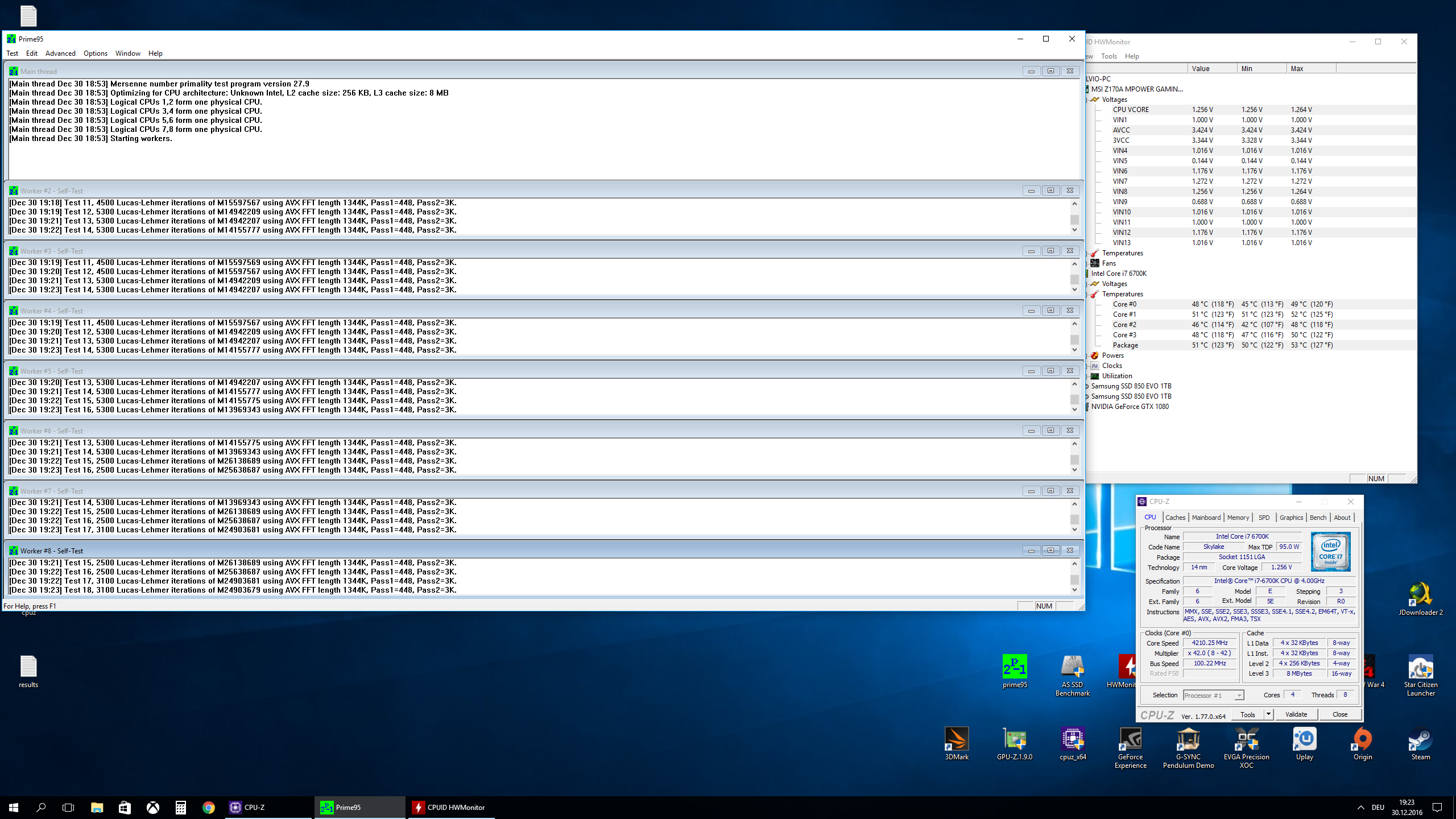

Okay, also wenn der PC abschmiert, dann sind diese beiden Temps dafür nicht verantwortlich? Das Ding ist halt, dass diese Temps erst so hoch sind seit ich den Kühler gewechselt habe. Vorher Luft-Tower, jetzt eine AIO. Die Core Temps sind dadurch gesunken, aber die beiden markierten Temperaturen sind gestiegen. Vor dem Kühlerwechsel lief alles stabil mit OC. Danach musste ich das OC rausnehmen für einen stabilen Betrieb. Daher bin ich davon ausgegangen, dass diese nun auftretenden hohen Temps dafür verantwortlich sind.
Also man muss unterscheiden zwischen thermischer Drosselung (Taktabsenkung) und Instabilität (Abstürze etc.). Da gibt es nur einen indirekten Zusammenhang. Im Grenzbereich kann eine höhere Temp sicherlich zu Instabilität führen, ohne dass dabei thermische Drosselung im Spiel ist.
Das Phänomen was du schilderst wäre absolut seltsam, eigentlich unerklärlich. Da könnte vielleicht die WLP sehr unregelmäßig aufgetragen sein, sodass der Heatspreader an einer Stelle keinen Kontakt hat. Ansonsten fraglich, ob da wirklich gleiche Bedingungen hergestellt sind, was die Auslesesoftware, die Werte und die Auslastung betrifft (?).
