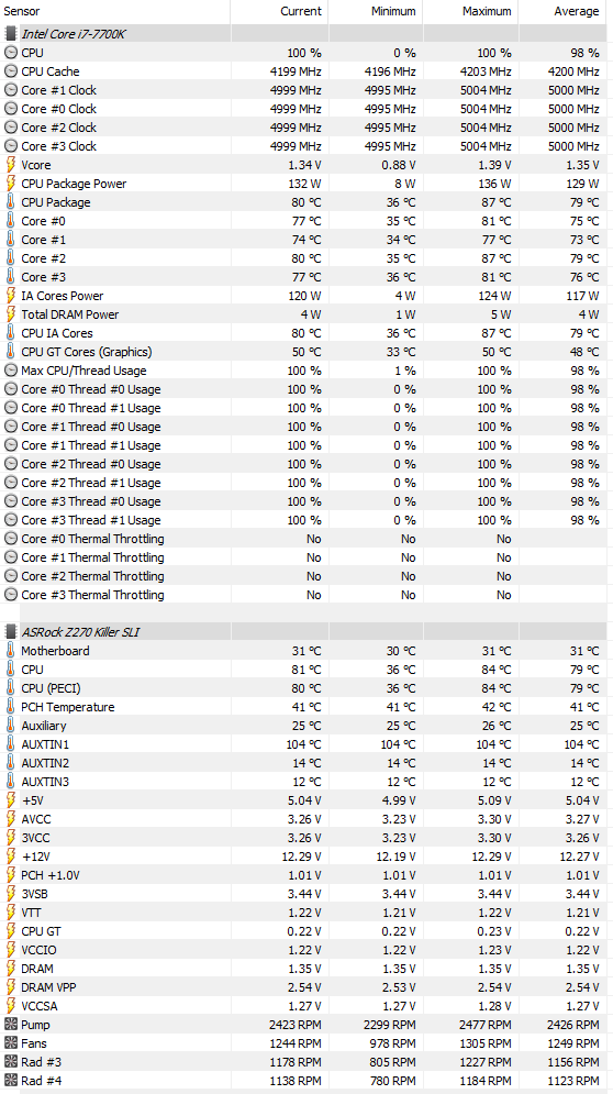

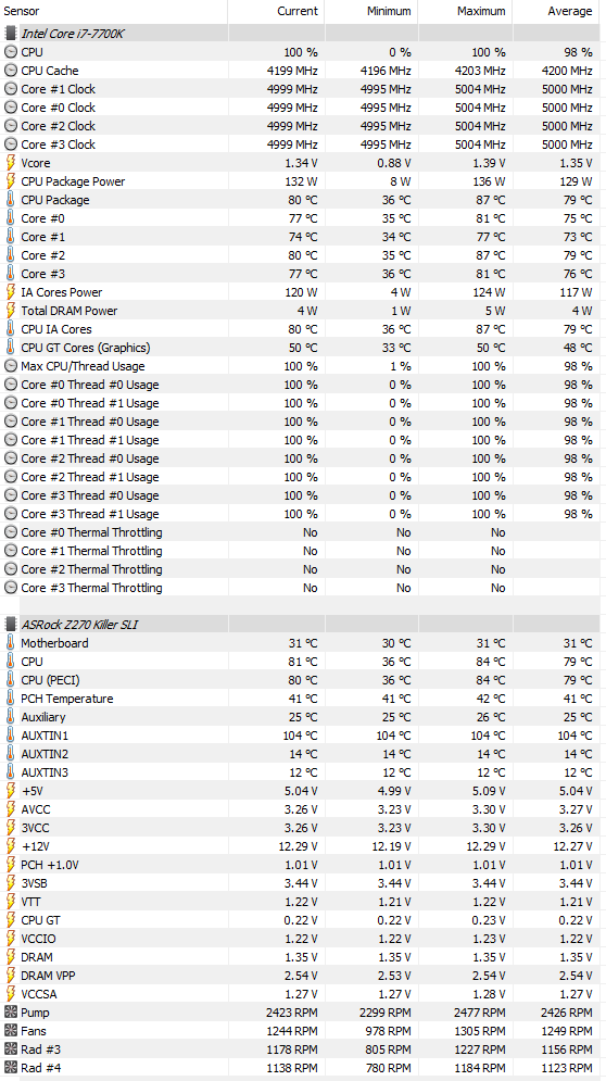

Hallo Community,
kurz zum Setup i7 7700k geköpft mit Liquid Metal von Thermal Grizzly (zwischen DIE und HS)
sowie Thermal Grizzly Kryonaut zwischen Kühler und HS.
Zur Kühlung EKWB Costum Wakü mit 240 Radiator.
Meine Frage nun, meint Ihr weil Kern 2 im Durchschnitt 4-5°C wärmer ist irgendwie Flüssigmetal oder WLP neu aufgetragen werden sollte? Auslastung mit 26.6er Prima (1344...)
Danke & Gruß
​Althir

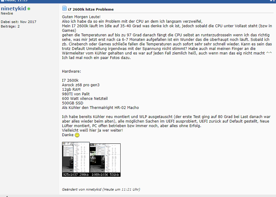

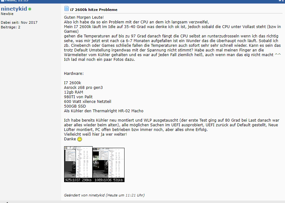

Hallo Leute,
habe seit kurzem einen neuen PC und wollte gerne wissen ob diese Temperaturen für ein 7700k ok sind.
Kühler: Xilence M403
Nach ca. einer Stunde Assasins Creed: Origins habe ich max. Temperaturen von:
Core 0:82 Grad
Core 1:82 Grad
Core 2:85 Grad
Core 3:83 Grad
Alles gut da?
Zudem habe ich im Idle (nachdem ich Assasins gespielt habe) Temperatur Spikes von 42-48 Grad auf 56-63 Grad.
Da auch alles gut?
Schonmal Danke für die Hilfe

Hier mein alter Post, noch zusätzlich als Foto,

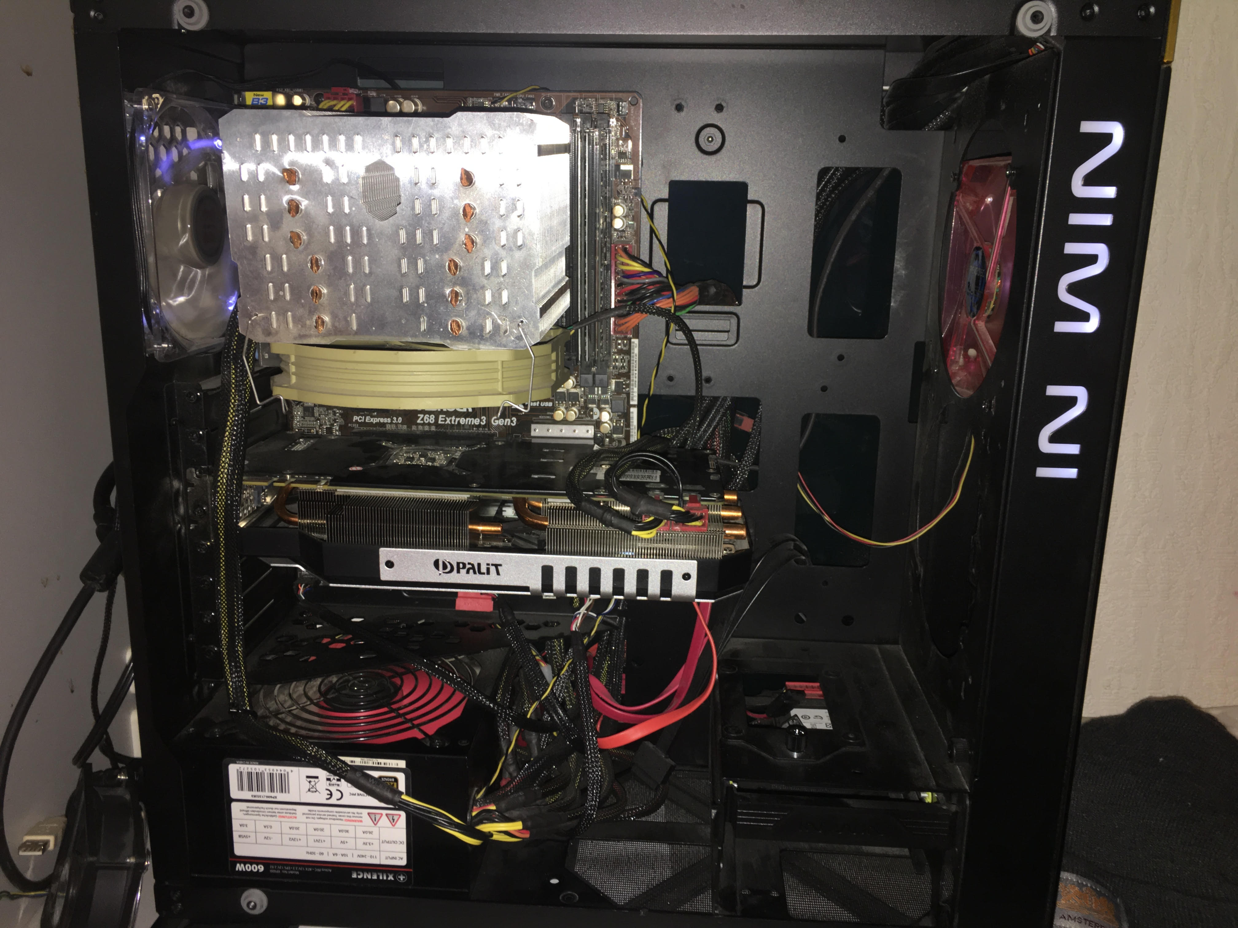

Hier noch ein Bild vom Rechner (ich weiß die Kabel könnte man schöner verlegen), rechts befinden sich eig. 2 Lüfter jedoch ist einer mir viel zu Laut und ich habe noch keinen Neuen
jedoch macht es irgendwie keinen Unterschied bei den CPU Temps mit denen ich mein Problem habe, was man sagen muss ist das bei diesem Gehäuse vorne eine Glasfront ist und die Luft nur durch die Kanten eingesaugt wird jedoch kann ich mir nicht vorstellen dass das solche eine hohe Hitze rechtfertigt. Habe auch alles entstaubt so gut wie Möglich usw aber wenn gar nichts hilft bau ich gleich nochmal alles aus einander und schaue nochmal ob sich nicht doch irgend etwas gelöst hat bzw locker ist am Kühler.
@ ninetykid:
warum hast du den CPU-kühler nicht so montiert dass er die warme luft direkt in den hecklüfter drückt?
warum ist das NT so montiert dass es luft aus dem innenraum ansaugt? da könnte man sich btw auch mal was gescheites kaufen.
@Deathangel008
hatte ich schon macht keinen Unterschied bei Last :/, das Netzteil lässt sich nicht anders einbauen bei dem Gehäuse leider.
ja vllt sind die CPU temperaturen gleich, aber die VRM profitiert auch davon wenn da ein sauberer luftstrom entsteht und dein board hält vllt was länger
