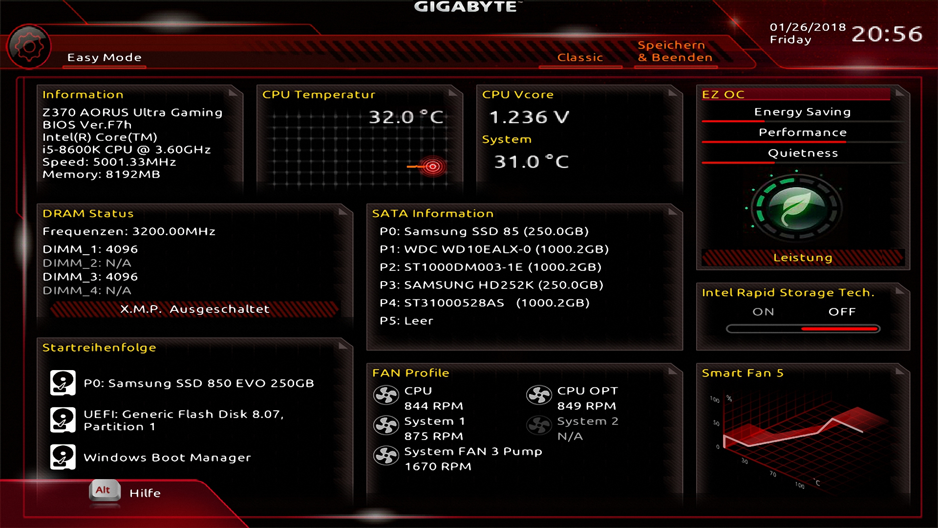

​Screen:
​System 2 Fan ist noch frei und grau unterlegt!

BIOS:F7
​Nein, ein Lüfteranschluss ist bei mir noch frei, meine AIO Wasserkühlung von Alphacool Eisbaer habe ich am Fan-Pumpenanschluss angeschlossen. Warum fragst Du?
Ich frage, da ich alle Lüfteranschlüsse belegt habe und das Motherboard öfters einfach (nicht alle komischerweise) die Lüfter ständig auf 100% laufen lässt, ab dem Hochfahren. Ein Neustart behebt das ab und zu und dann laufen die Lüfter nach meiner eingestellten Kurve.
Ich weiß nicht warum das bei mir so ist, wüsstest du da eine Idee?
Nein, so ein verhalten habe ich bei mir bisher nicht feststellen können, wenn ich z.B. einen Neustart mache, dann laufen die Lüfter ganz normal an, wenn dann das Windows Ladesymbol kommt, halten die Lüfter kurz an und dann laufen diese wieder so wie ich es im Bios eingestellt habe.
Ja dass die Lüfter stehen bleiben stimmt. Hab mal den Modus von Auto auf PWM umgestellt, mal sehen ob das Problem nun weg ist. Denke mal da es ein Kombi Stecker ist, darf es bei einer Pumpe nicht sein, das die überhaupt mal stehen darf (außer das MB erkennt den Unterschied).

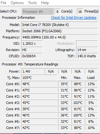

Ich besitze den I7 7820x und habe diesen auf 4,4ghz hochgetaktet mit einer Spannung von 1.200 und die Temperaturen über Cinebench sind auf ganze 104 Grad gestiegen! Kühler ist ein Dark Rock 3 Pro von Bequiet mit 2 Standard Gehäuselüftern.
Temperaturen wurden über HW Monitor beobachtet.
Ist echt eine Wasserkühlung notwendig um die Temperatur beim Übertakten dieser CPU auf Last unter 90 Grad zu halten?
Gruß
@ Tobias90:
der 7820X sollte sich eigentlich bei 99°C kerntemperatur abschalten. die CPU zu köpfen wird mehr bringen als ne wakü.

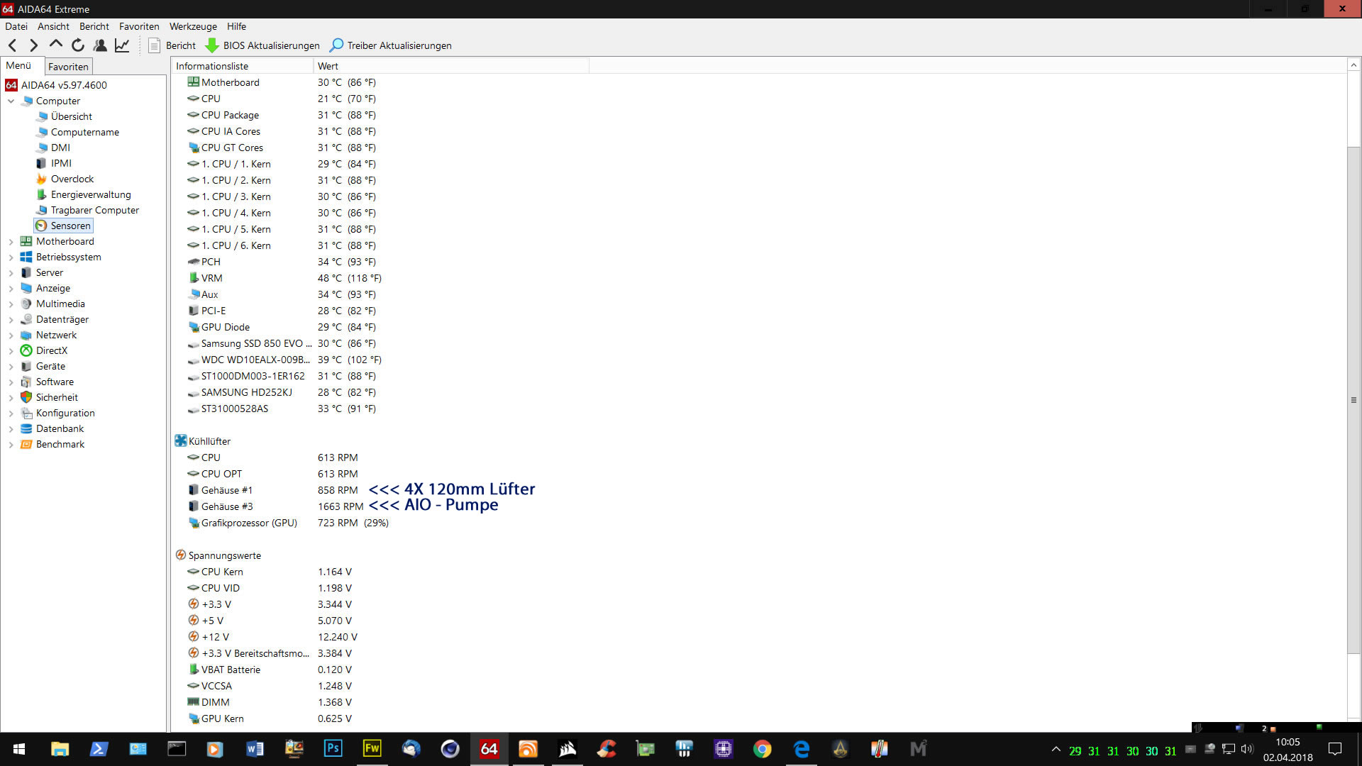

Was ich noch herausgefunden habe wegen mein Lüfterproblem:
Sobald ich zwei Lüfter an einen Anschluss an das MB anschließe (egal wo), drehen die ab dem Hochfahren ständig auf 100%. Ein neustart hilft da aus, warum auch immer. Egal welche Einstellung man bei den Settings hat (PWN Mode, Voltage oder Auto).
Könntest du mal zum Test zwei Lüfter an einem Anschluss anschließen (den PC komplett ausschalten und Netzteilschalter ausschalten und nach ein paar Sekunden wieder alles einschalten)? Falls du ein Y Kabel besitzt, sonst frag ich Gigabyte an.
​Ich habe ja an einem Anschluss 4X120mm Lüfter hängen [das sind die in der Front und der an der Rückseite über ein Verteiler Kabel] und da ich ja 3PIN Lüfter habe, lasse ich diese mit der Einstellung "Normal" laufen [da drehen die Lüfter mit etwas über 800 Rpm]. Aber bei mir drehen diese nicht auf 100%, das scheint bei Dir wohl am MB zu liegen!
Screen:​

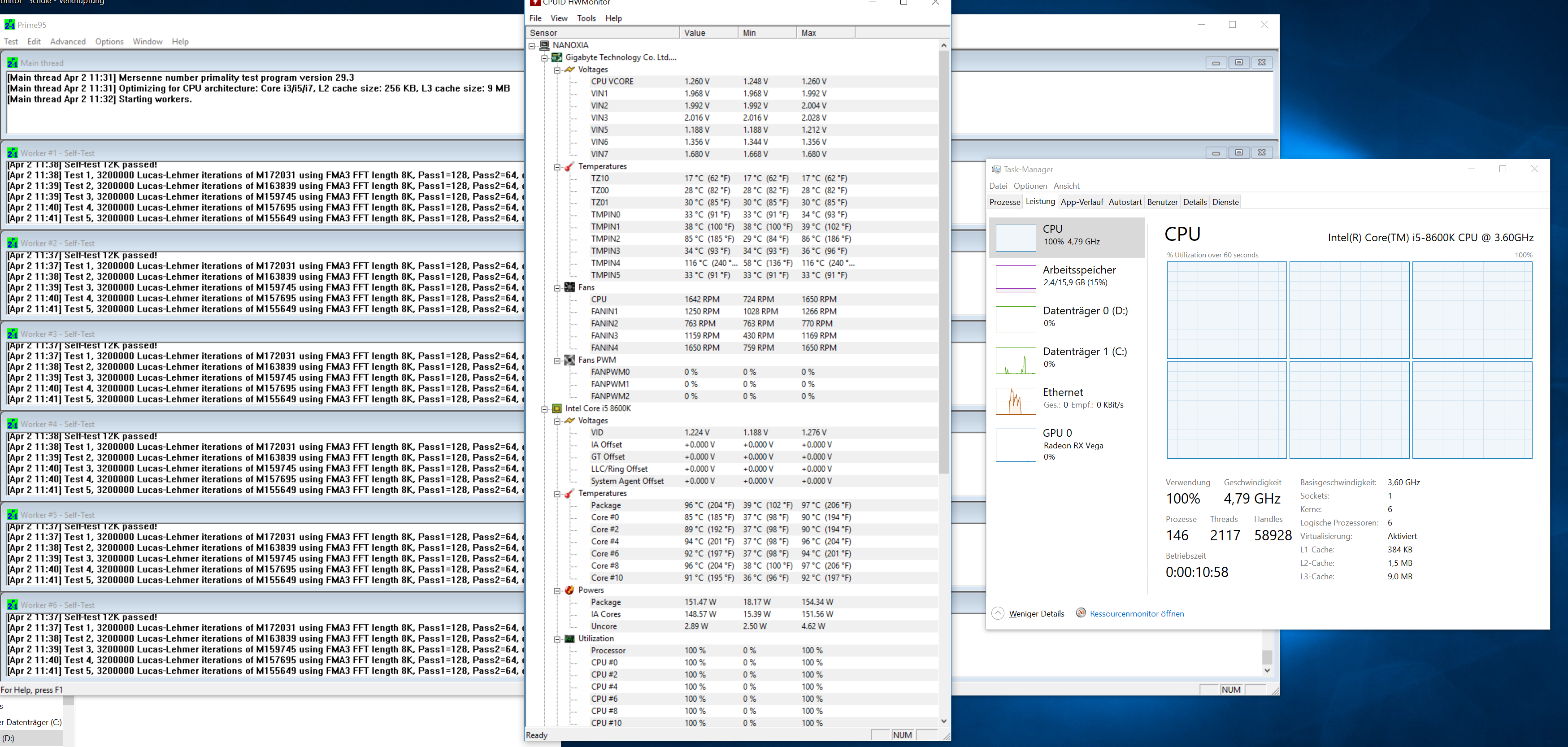

Hab nun ein bisschen wieder probiert und hab den AVX-Offset auch auf Auto gestellt.
Erstes OC: 4,8GHz / 1,2000V / 85°C / 135W / AVX-Offset auf 1
Zweites OC: 4,8GHz / 1,250V / 96°C / 155W / AVX-Offset auf AUTO
Siehe Screenshot, VRMs geht sogar bis zu 116°C hoch, lol (beim zweiten OC). Das nur für 100MHz mehr, da halt ich lieber den Rest als Spatze wenn man sich die Temperaturen ansieht. Weniger Spannung ist nicht möglich wenn AVX auf Auto, da Kerne sich gleich mal abschalten. Prime95
Hmm, ich hab auch an der Front 4 Lüfter hängen, nur mit 140mm aber auch alle 3PIN. Ich hab nun beim Splitter den Jumper umgesetzt und nun funktioniert alles wie es sein soll. Hat sich nun wirklich erledigt - Zum Glück!

Merkwürdig... Sieht folgend bei mir aus nach einem Cinebench Benchmark:
HW Monitor, Core Temp alles das selbe Ergebnisse. Danke, werde mich übers köpfen informieren!

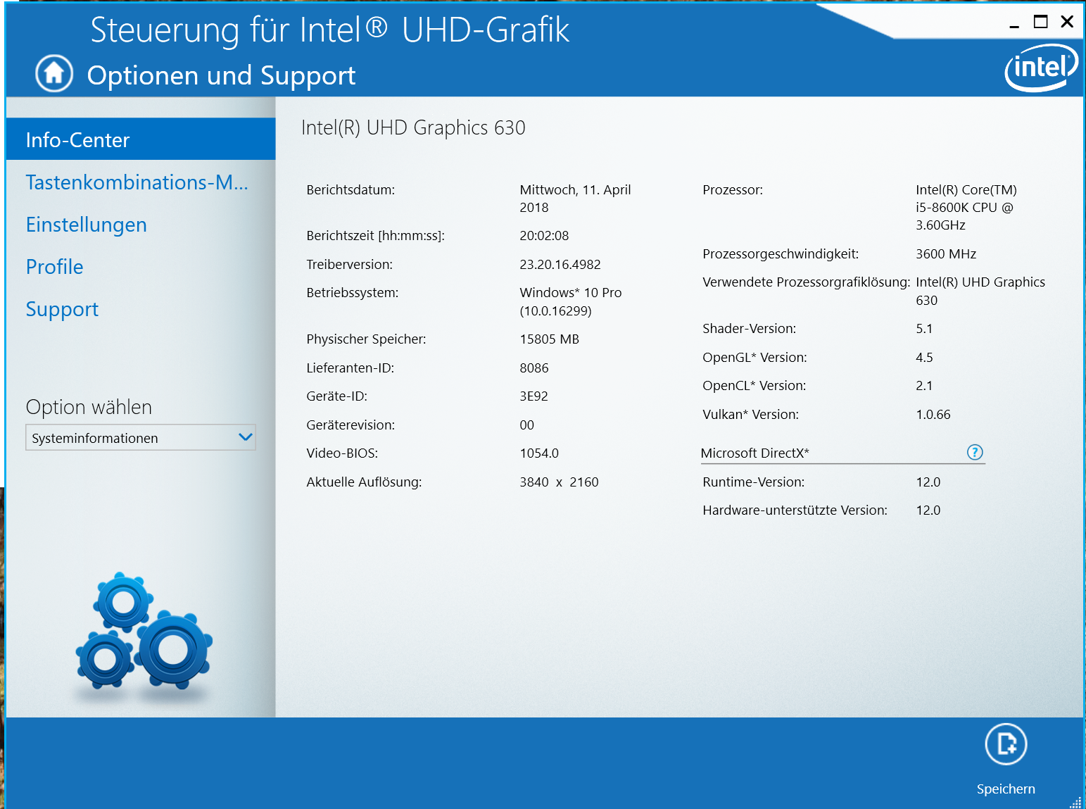

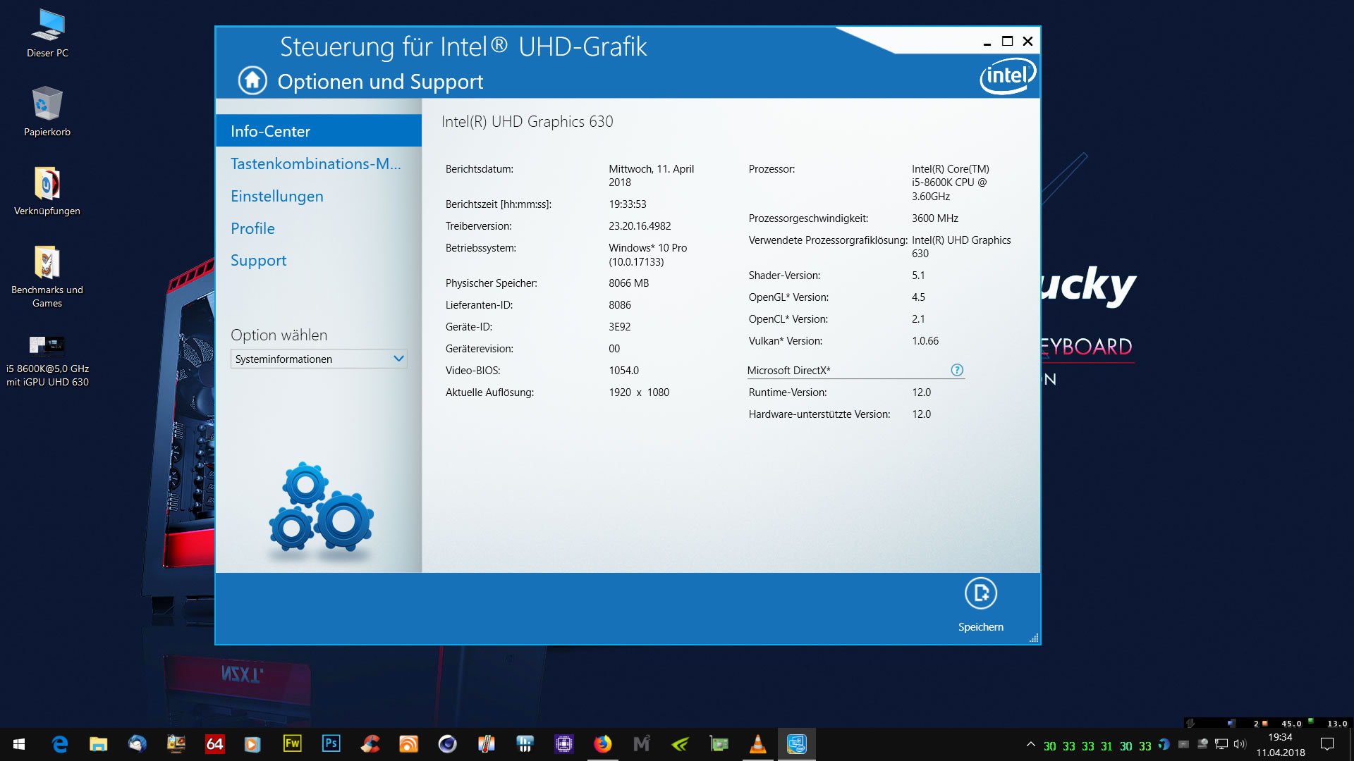

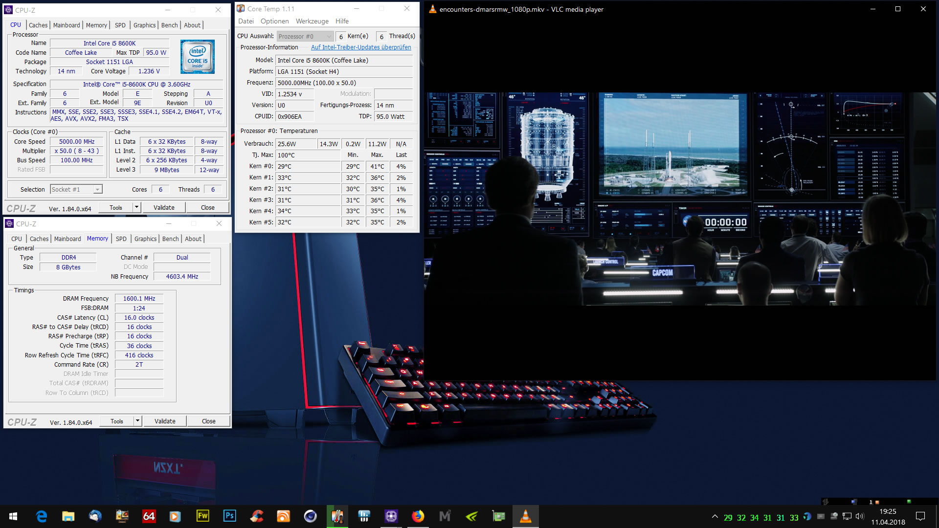

Siehe Screen:
i5 8600K@5,0 GHz mit iGPU UHD 630.jpg UDH 630 Intel Grafiktreiber für i5 8600K.jpg
Was soll ich sagen, nicht nur jeder ist anders, sondern auch jeder PC obwohl alle einen Prozessor haben....
Sobald ich das alte Profil (was sonst funktioniert mit extra Grafikkarte) geladen habe und neu starte fangt das Problem mit der iGPU schon wieder an. Bild friert kurz ein, wird komplett schwarz und dann geht es wieder. Vor allem wenn ich Chrome aufmache, hängt es die iGPU bzw. den Treiber sofort wieder auf. Jetzt beim Schreiben alleine ist das ganze schon vier Mal passiert.
Nein bei der iGPU hatte ich nie was übertaktet oder verändert. Alter Treiber von der extra Grafikkarte hatte ich auch deinstalliert und den Intel Treiber mehrmals neu installiert.

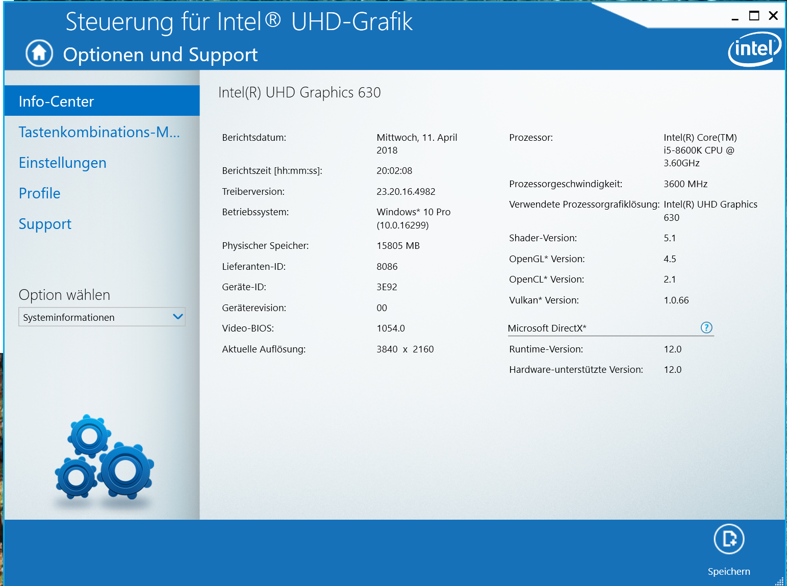

Hab auch die gleiche Version:
@testt25
Ja, das ist alles sehr Merkwürdig? :confused_alt:
Wie gesagt, ich habe da überhaupt keine Probleme, ich hatte es ja vorher auch schon mal getestet, die iGPU zusammen mit der dezidierten Grafikkarte [meiner GTX 1070!] und hatte da auch schon keine Probleme. Da ich aber am letzten Samstag mein System komplett neu installiert habe, auf die neue Windows 10_Pro_64Bit Version 1803 Build 17133.1, hatte ich die iGPU mit dem neusten Treiber noch gar nichte getestet!
Immer wenn eine neue Windows 10 Version kommt, mache ich eine Clean Installation und was soll ich sagen, die neue Windows Version läuft mit meinem i5 8600K Coffee Lake richtig gut. Ich habe mir nun auch nochmal den neuen Firefox Quantum Browser installiert und der läuft wirklich deutlich schneller, als Versionen vor dem Quantum Update. Auch sonst habe ich das Gefühl, das alles etwas schneller läuft als vorher, bin im Moment sehr Zufrieden mit meinem System!
