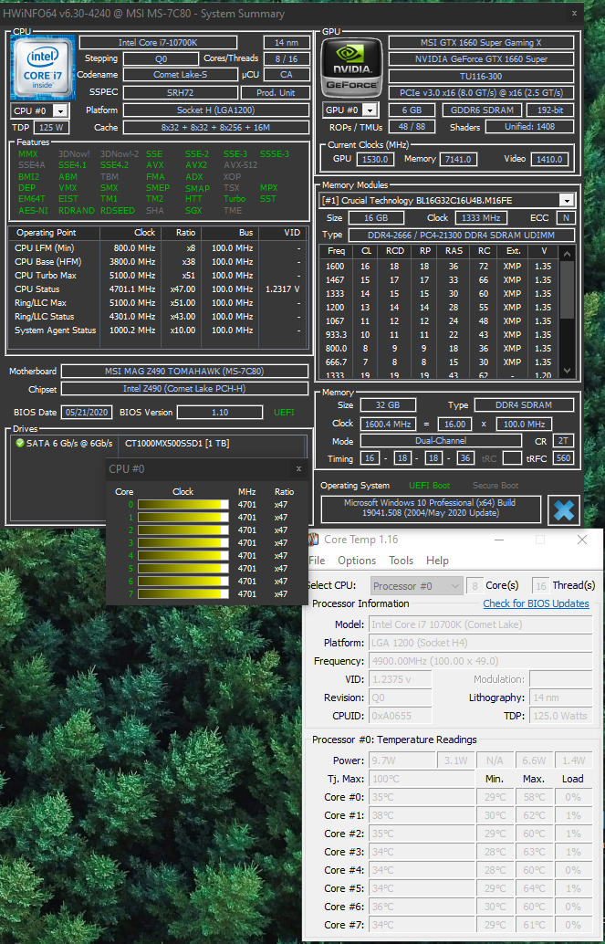

Diablo87 schrieb:
@nfrtomek
Die CPU taktet auf 4,7 Ghz weil du den offset von avx auf 4 gestellt hast (also 400 mhz unter 5,1 ghz) und cinebench avx nutzt, demnach nur diesen takt annimmt. teste mal prime95 mit deaktivierten avx bei 5,1 ghz um auszuloten, ob der takt von 5,1ghz + vcore und die temps ok sind
hatte nach dem ich am samstag alles zusammen gebaut habe prime 95 laufen lassen aber wohl mit falschen einstellungen und hatte nach gefühlt 2-3 sekunden schon 95Grad auf der CPU alle Kerne.
Direkt Test gestopt.
Beim Zocken hab ich bisher nicht auf den Takt geschaut nur temperatur und auslastung. Das scheint mir alles im grünen bereich zu sein. Rechner läuft flüsterleise neben meinem Monitor auf dem Schreibtisch und Temps beim Gamen sind so bei 50-60 Grad und auslastung war bei 30-40% je nach game halt.
Wie stell ich Prime95 korrekt ein und mit welchem Tool am besten die werte auslesen? HWInfo ? Intel Exreme Tuning Utility ?
oder gibts noch andere bessere alternativen.
Danke :)
Ich nutze zum Temps auslesen das Tool "CoreTemp" und HWinfo. Bei Prime kannst du beim starten ja einstellen, welchen test er machen soll und dort sind dann ganz unten 2 haken zu setzen bei disable avx, damit er ohne avx testet (also 5,1 ghz). ich nutze custom test und stelle bei fft jeweils 4096k ein
Edit: zum auslesen des anliegenden Vcore nutz ich zudem noch CPU-Z
werde ich gleich ausprobieren und entsprechend durchführen.
Danke
Ergebnisse poste ich dann nochmal hier

nfrtomek schrieb:
Mich wundert das die CPU nicht über 4700 Mhz taktet obwohl er ja Stock bereits auf bis zu 5100 Mhz gehen sollte.
4,7GHz ist der turbo bei last auf allen kernen. 5,1GHz gibts nur bei last auf einem kern.

Also hier gehts mir ja erstmal nur um die Temps aus meinem Post und nun hab ich nochmal mit Prime95 den Stresstest gemacht mit den beiden Haken " disable avx " angewendet.
Max war knapp über 60°C bei der CPU.
