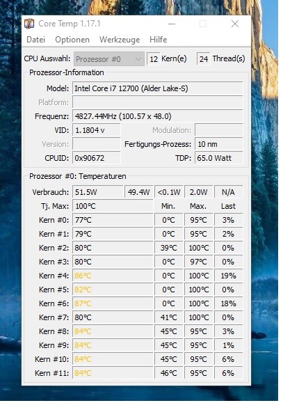

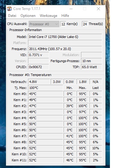

Hallo zusammen! Habe mir auf Mindfactory ein System zusammenbauen lassen, was heute angekommen ist. Man muss dazu sagen, dass ich das ganze schon einmal eingeschickt habe, da die erste gelieferte Grafikkarte defekt war. Nun funktioniert aber alles.
Nach der ersten Inbetriebnahme habe ich erstmal einen 3DMark Benchmark laufen lassen, was laut Mindfactory auch dort schon gemacht wurde.
Ich mache mir nun etwas sorgen um die Temperatur der CPU.
Hier die Daten des Systems (falls noch etwas anderes benötigt wird, bitte durchgeben :) ):
CPU: Intel i7 12700 (ohne K)
Kühler: Arctic Freezer 34 eSports DUO
GPU: Palit RTX3080 Gaming Pro 10GB
Mainboard: MSI Z690-a Pro
Im Bios hat die CPU etwa 44°C.
Im 3DMark Benchmark fast immer zwischen 80 und 100 °C, wobei da die 100°C überwiegen.
Bei Games (habe bisher nur Borderlands 3 und Lost Ark ausprobiert, weil die bereits auf der alten SSD, die ich eingebaut habe, installiert waren, geht es auch sehr nahe an die 100°C.
Sogar im Menü von Lost Ark ist es meiner Meinung nach deutlich zu hoch (siehe Beispiel 1).
Im Desktop-Betrieb ohne geöffnete Anwendungen außer Core-Temp und Chrome: siehe Beispiel 2.
Ich habe bereits nach Recherche die PL1 auf 65W und die PL2 auf 180W im Bios gestellt, wie in der Tabelle von Intel empfohlen.
Muss man mit diesen Temperaturen einfach leben, oder ist da der Kühler nicht richtig montiert? Ich weiß nicht recht, was ich davon halten soll, und hoffe, hier Hilfe zu finden.
Schafft Undervolting hier Abhilfe? Auf diesem Gebiet bin ich absoluter Laie und würde mich über einen verlinkten Guide oder ähnliches sehr freuen.
Danke euch!

Nachtrag: Ich hab die Kiste aufgeschraubt und den Kühler abgebaut, um zu schauen, ob die Wärmeleitpaste richtig verteilt wurde. Hat gepasst. Danach Schrauben anscheinend fester angezogen als die Kollegen von Mindfactory, und siehe da: alle Probleme gelöst. Beim Time Spy nun 14500 CPU Score anstatt 10000. Immer so um 70°C. Beim Zocken auch nie über 60.
Ich kann beruhigt ins Bett gehen. :) Post oben kann also ignoriert werden!
