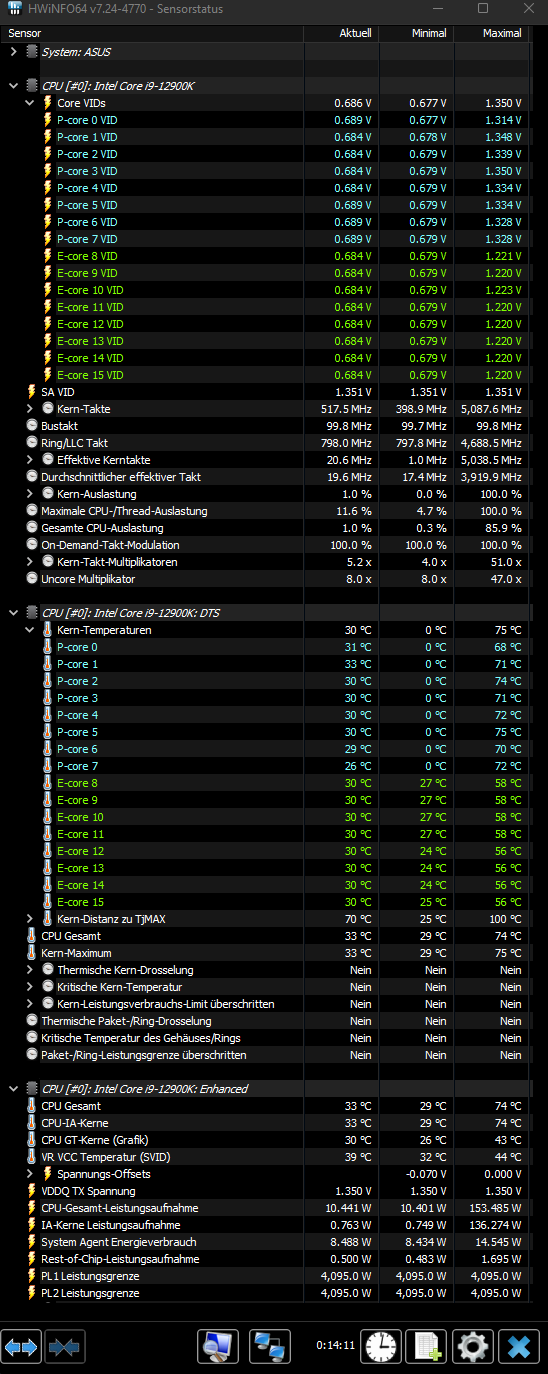

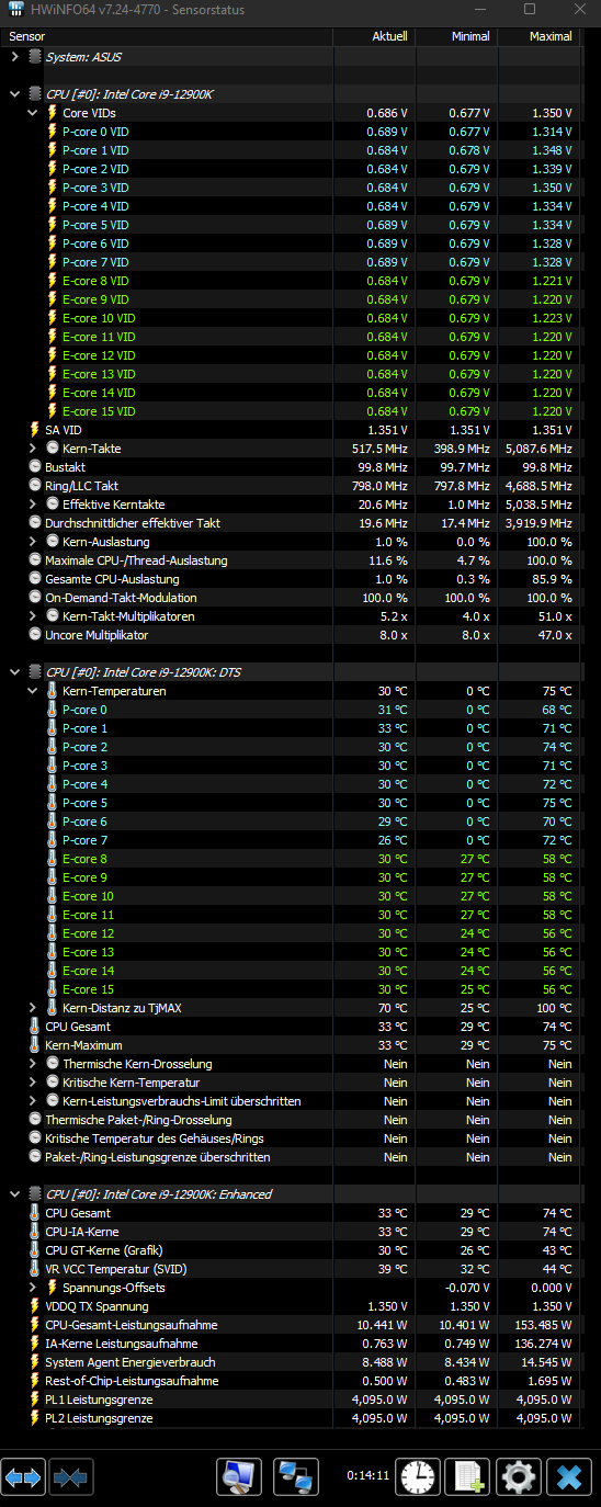

Th3ri0n
- Juni 2003
- 1.366
Gerade mal zum testen wieder in New World reingeschaut für 10 Minten. Unglaublich was in Städten + ein paar Spieler die CPU ackern muss, schafft kein anderes Spiel was ich habe.
Dabei hab ich "Anzeige der Spielerplaketten" (weniger CPU-Last) nur auf 5 gestellt und er zieht dennoch zwischen 95-125w mit Peaks auf 150w hoch, durchschnittlich so 63-67 Grad mit Peaks nach oben.
Der Noctua reicht aufjedenfall, hab den auch. Aber undervolten bringt viel, hab ein minus Offset.
