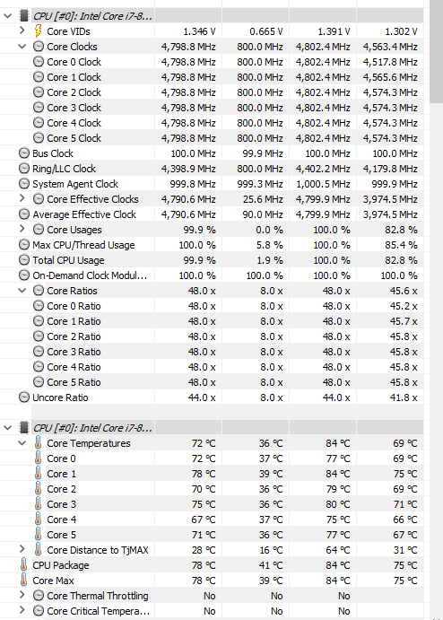

Hallo OC-Com,
ich habe mich kürzlich an OC probiert da ich mir den NZXT Kraken X73 zugelegt habe.
Leider hab ich das Gefühl das die Temps vom 8700k - nicht geköpft - irgendwie bad sind. Im IDLE und vorallem beim übertakten.
Desweiteren habe ich auch paar fragen bezüglich OC. Aber erstmal würde ich gerne Wissen ob irgendwas mit meiner CPU nicht stimmt bei Stock.
Das sind die Temps bei Stock mit XMP aktiviert, rest auf Auto, Außnahme: Undervolting bei offset -0.100V (hwinfo zeigt 0.726V-1.285V an):
IDLE: 36°min 46°max(56° bei Firefox start) 38°avg
Prime95 small ffts: 81°max 74°avg
Warzone: 38°min 73°max 60°avg
Frage 1: Temps normal? Den Peak auf 70° + hab ich z.b. immer instant wenn ich was starte, danach gehts wieder runter.
Genauso bei Prime95, sofort 81° und dann paar grad runter. Sollte doch bei Wakü nicht so sein...
Frage 2: Angenommen ich takte auf 4.8Ghz(sync all cores), 1.28V(manuell) temps bei zocken etwa bis 75° max, wieso läuft die cpu die meiste Zeit auf nur 4.5Ghz?
Tabbe ich raus gehts wieder auf 4.8 hoch, auch nicht dauerhaft, aber beim zocken erreiche ich irgendwie nie die 4.8Ghz.
Hat das was mit dem Turbo-Takt zutun oder wird der bei OC komplett deaktiviert?
Power limits etc sind auf max hochgestellt. Windows Energiesparplan Höhstleistung.
Frage 3: Auf 4.8Ghz mit 1,28V habe ich etwa 91° im Prime, bei 4,9ghz hatte ich 1° vor tjmax
und hqinfo hat auch throtting(das hat aber nichts mit frage 1 zu tun oder?) angezeigt und hab sofort abgebrochen, d.h. 4.8Ghz ist die Grenze bei mir?
Orientiert habe ich mich an der8auer video:
alles gleich bis auf 4.8 statt 5.0
PS: Hab das Dark Base Pro rev.2 mit 2 Lüftern vorne und 1 hinten(also Standardkonfiguration) und den top mount mit push für den Radiator.
EDIT: Frage zwei kann ich mir jetzt selbst beantworten: Es liegt am AVX Offset, der bei den meisten games wohl greift, es sind nämlich, passend zum Takt oder Offset, genau diese Mhz die dann fehlen.
Temperaturen sehen für mich normal aus, insbesondere mit OC da du ja den Takt von dem Basis Allcore Turbo von 4.3 GHz auf 4.8 GHz angehoben hast. Prime95 mit AVX Auslastung erzeugt sehr hohe Temperaturen und das ist normal, da sind 91 Grad keine Überraschung und eher schon gut dass es mitsamt OC nicht bis 100 geht - wahrscheinlich eben dank der 360 AiO. Dazu kommt dass zwischen dem Heatspreader und dem Die bei der 8 Gen ja kein Solder ist, sondern WLP, was die Kühleffizienz verringert.
Meine Empfehlung - für Stabilitätstests mit AVX was anderes nutzen, z.B. Cinebench, Intel Burn Test, Aida64 Extreme Stability Test etc. Die Temps von Prime wirst du bei Spielen nie erreichen, für Stabilitätüberprüfung brauchst du Prime95 nicht unbedingt.
Falls bei dir ein AVX Offset eingestellt war, hast du es somit rausgefunden. Wobei du eigentlich gar kein AVX Offset brauchst, meiner Meinung nach, es sei denn du willst unbedingt 5.0 GHz in einigen Anwendungen sehen, die kein AVX nutzen. Da aber selbst Windows als OS AVX Extensions nutzt, sehe ich persönlich keinen Sinn in dem AVX Offset, aus dem Hintergrund dass ein eingestellter AVX Offset eine nötige Erhöhung von Vcore nach sich ziehen kann, z.B. laut Asus.
Ansonsten sind immer irgendwelche nicht richtig eingestellten Powerlimits dann schuld, falls kein AVX Offset vorliegt, wie du es selbst überprüft hast. Es gibt aber nicht nur den Short/Long Duration Package Power Limit, da sollte man noch das Power Time Window und Core/Cache Current Limit im UEFI berücksichtigen und diese falls nötig erhöhen, damit die CPU nicht runtertaktet falls die Temperaturen in Ordnung sind.
75 Grad Max ist bei Zocken im Sommer durchaus in Ordnung. Generell sollte man schauen, dass die Temperaturen der CPU zwecks Langlebigkeit nicht dauerhaft über 85 Grad sind, alles unter 80 ist gut.
Reaktionen: Devorra

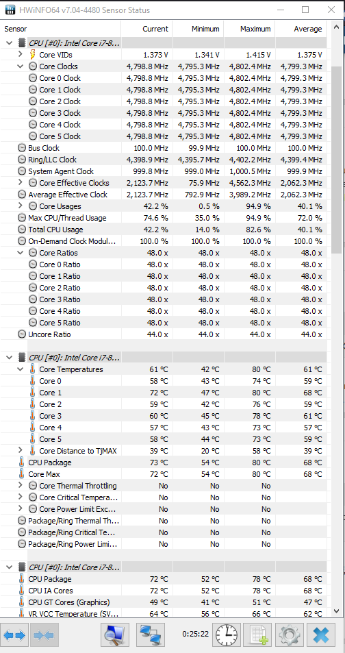

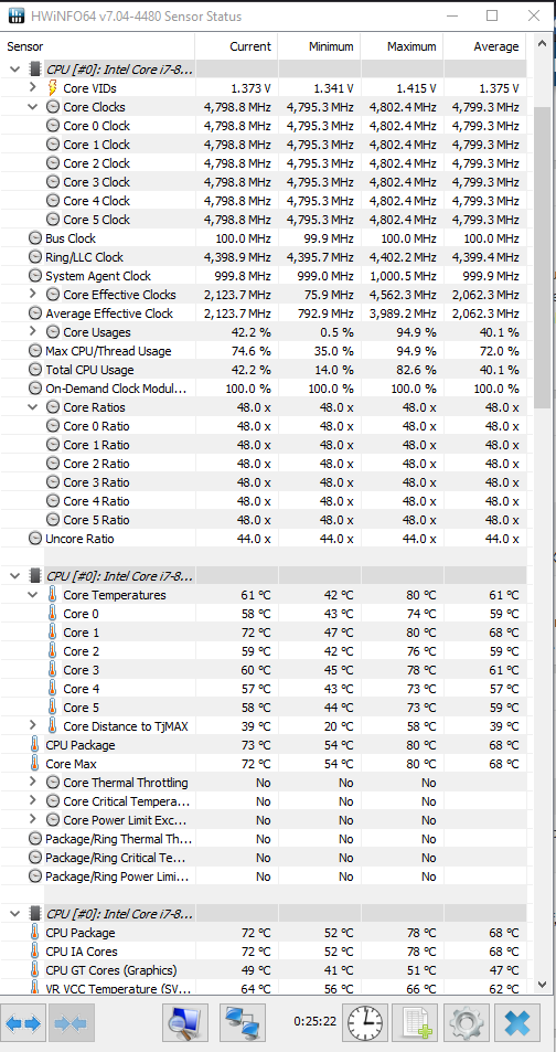

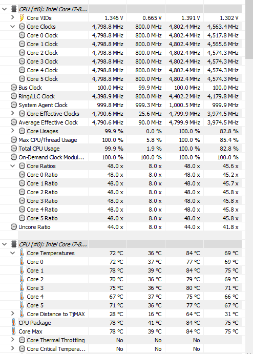

Danke erstmal für die ausführliche Antwort :)
Also das sind die Temps @Stock vielleicht hast du mich falsch verstanden, lediglich hab ich um -0.1 undervolted und das "asus multicore enhancement" ist an, was bedeutet das alle kerne gleichzeitig auf max geboosted werden, so wie ich es verstanden habe. Rest auf "Auto".
Hier mal im Anhang zwei Bilder der Temps/Clocks nach dem Übertakten auf 4.8Ghz SyncAllCores, mit -0.1V Offset Modus bei der Voltage(CPU-Z sagt 1.248V-1,264V liegt an bei Last). Rest wiedermal auf "Auto" gelassen, d.h. also keine Powerlimit-, LCC- oder sonstige -Einstellungen geändert(die ich ehrlich gesagt erst noch am verstehen versuchen bin)
Bilder: Einmal in R20 wie du empfohlen hast und das andere ist während Warzone.
Was mich stuzig macht ist das es manchmal so wilde Peaks gibt für eine Sekunde, als auch das" Core 1" immer ein höheres Temperaturlevel hat, wo wahrscheinlich auch die temp peaks herkommen.
