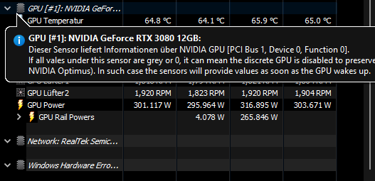

Übrigens die CPU zu limitieren hat zumind. beim Prime95 etwas gebracht. Kurze 93°C Spitze, dann pendelt er sich bei 70°C-75°C ein, was ggü. 100°C schon einmal eine Verbesserung ist :)
Ähnliches Bild (leider) wie vorher: Gerade läuft Cyberpunk auf einer Promenade im Idle ca. 20 min. Ob das Spiel noch einmal abstürzt, kann ich noch nicht sagen.
Ich kann mich zwar täuschen, aber das Gehäuse fühlt sich 3-4 °C kälter an.
@Drewkev Dank deiner Unterstützung habe ich wenigstens ein Zusammenhang mit der GPU entdeckt. Schraube ich die Grafik etwas herunter, ist die GPU-Temp etwas niedriger und die CPU-Temp ebenfalls. Das hilft mir schon, wenn ich dem Support klar mache, dass hier beim Zusammenbau etwas schief gelaufen ist ;)
FillBill schrieb:
Ich lies das Game laufen[...]und das Gehäuse oben fühlte sich auch unangenehm heiß an. Ist das normal, dachte ich?
klar, die 3080 12GB allein schluckt unter volllast ~350W, das macht sich natürlich bemerkbar. und natürlich wirkt sich das auch auf die temperatur der restlichen hardware aus.
