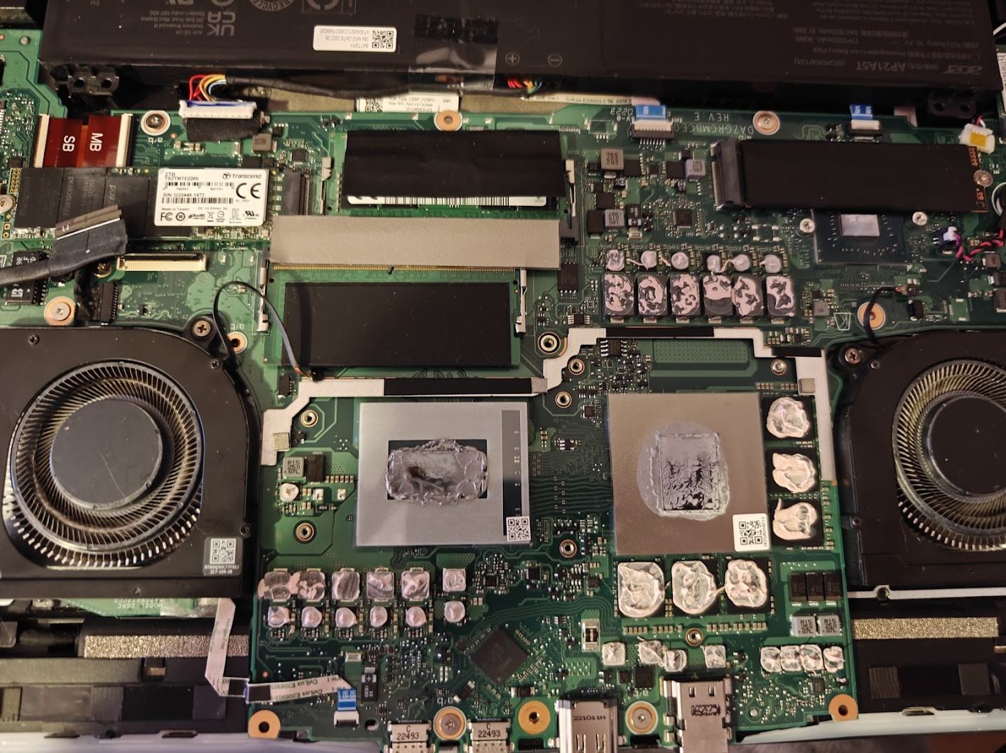

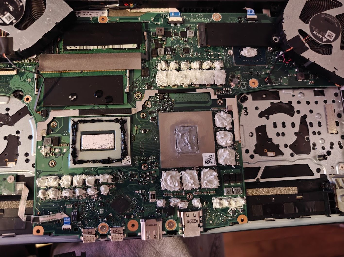

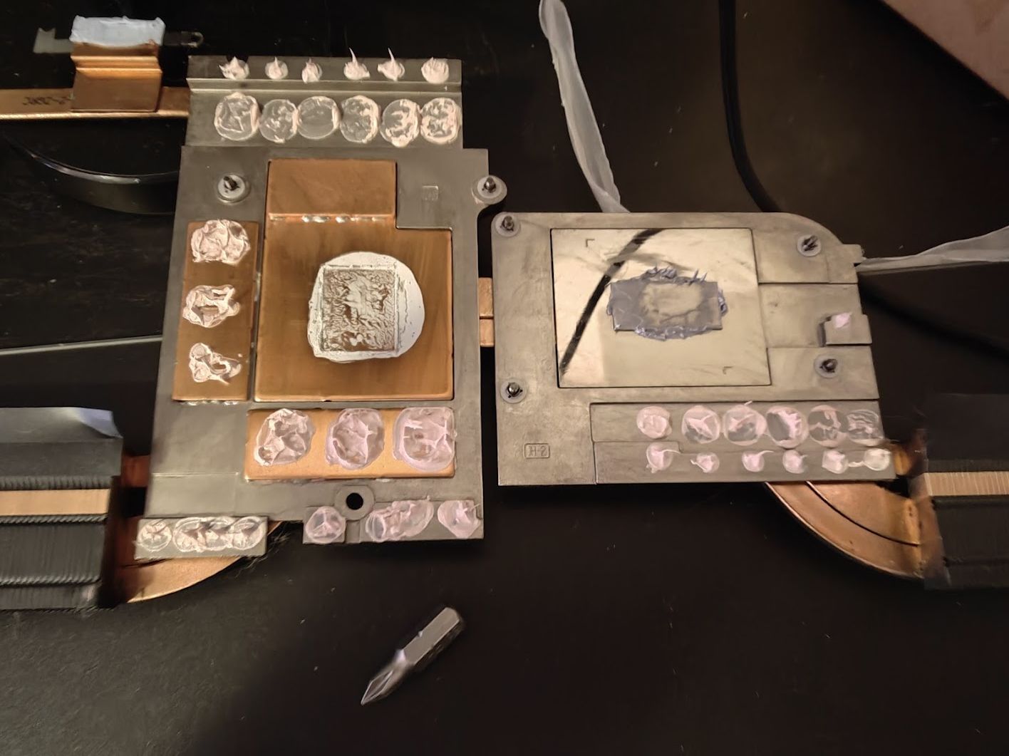

ColinMacLaren schrieb:
ich habe hier ein 13900HX-Notebook zum Testen. Beim Cinebench-Run takten alle Cores mit der gleichen Taktrate, allerdings werden zwei der 8 P-Cores relativ schnell um die 100°C heiß, während der Rest sich zwischen 89-90°C einpendelt. Ist das normal oder ein Zeichen für einen schlecht sitzenden Kühler?
Ich habe mal repastet. Erstmal war keine Liquid Metal auf der CPU, obwohl es so beworben wird (und die CPU entsprechend versiegelt ist). Zum anderen war die Wärmeleitpaste auf der CPU so verteilt, dass eine fette unbedeckte Stelle zu sehen war.
Nach einem Repaste mit Liquid Metal läuft das Teil deutlich kühler, die Temps der einzelnen Cores liegen kaum auseinander und er geht auch im Cinebench nicht sofort an die 100 Grad, sondern stabilisiert sich bei ~85 Grad bei 130W. Bei mehr als 140W throtteln die VRMs, das ist aber auch nicht notwendig im realen Gaming. Ich hoffe, das war genug K5-Pro auf den VRMs und RAM-Bausteinen.
