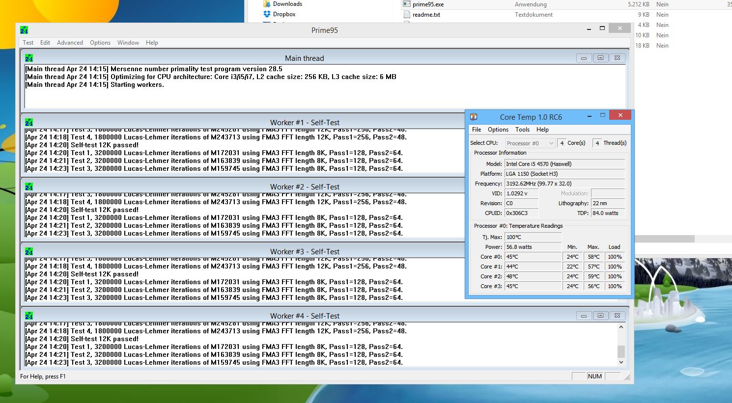

Mein kleiner Erfahrungsbericht zum Thema CPU-Köpfen
Vorwort:
Ich habe gestern endlich meinen CPU geköpft (Heatspreader lösen, WLP austauschen) um meine Temperaturen meines i5-4570 mit Standardfrequenzen zu verbessern.
Ich habe mit Prime95 nach wenigen Minuten eine Temperatur von 100°C erreicht und der CPU fing an sich runter zu drosseln. Das ganze mit guter Luftkühlung (Alpenföhn Groß-Clockner).
Durchführung:
Ich habe Schraubstock und Hammer-Methode angewandt und musste erstaunlich feste schlagen um den HS zu lösen, nichts mit nur mit Gewicht des Hammers :O
Alles schön gesäubert und den HS auf beiden Seiten geschliffen. Als WLP zwischen HS und Die habe ich die Flüssigmetallpaste von Coollaboratory verwendet und zwischen HS und Kühler die Artic MX-2.
Beim ersten Versuch bootete der Rechner nicht mehr. Alles wieder abgebaut und es hat sich herausgestellt, dass etwas Flüssigmetallpaste neben die die an die Kondensatoren? ging. Alles gesäubert (seehr hartneckig, ging mit Brillenputztüchern) und wieder zusammen gebaut.
Ergebnisse:
Lassen sich sehen: (Last mit Prime95)

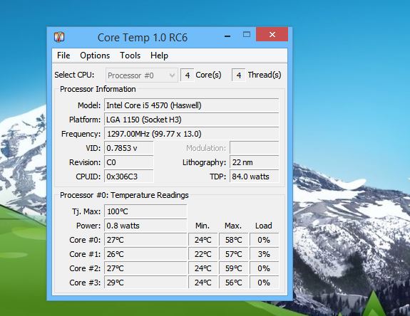

Idle:
Ich habe unter Last etwa 50°C weniger! und die Idle Temperaturen lassen sich auch sehen.

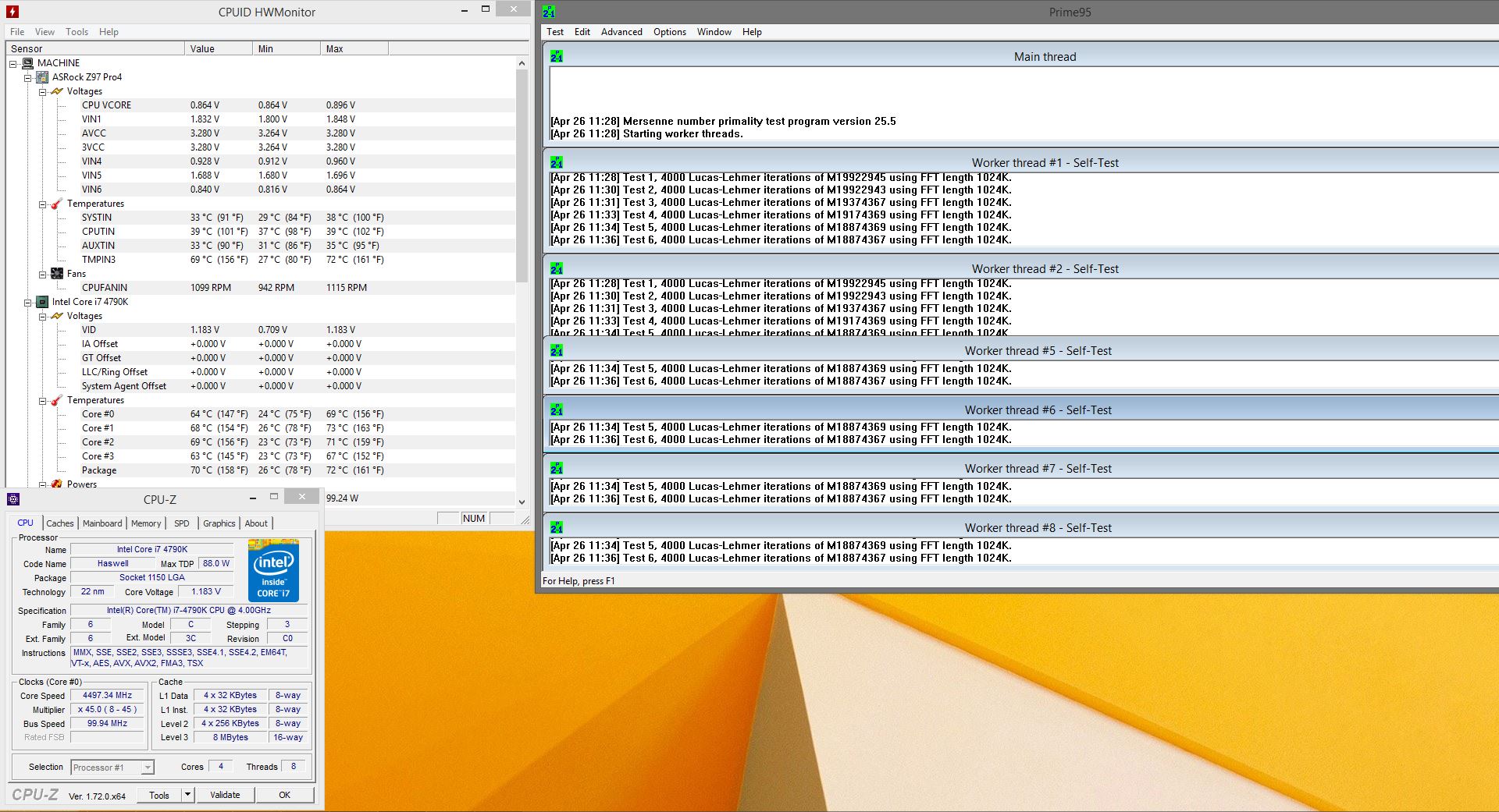

Also Hardware Monitor zeigt mit unter VID beim i7 4790k maximal 1,183V an, den Wert hatte ich auch bei CPU-Z.
Was mich jetzt verwirrt ist, das ich beim Mainboard auch einen Eintrag direkt mit VCore habe, dieser Wert liegt bei 0,896V.
Ab wie viel Grad drosselt sich denn der i7?
Was mich erstaunt hat, ist das der i7 bei gleichen Kühler und gleicher Gehäusebelüftung doch wärmer wird als mein alter Phenom II X4 965BE. Dieser lief mit 1,4V bei 3,7GHz und kam nicht über die 60°C hinaus.
Also er war trotz mehr Spannung und höher TDP kühler, wie kann das sein?
[Sammelthread] Intel Haswell, Sandy & Ivy Bridge: Ist meine Temperatur in Ord...
Die VID ist nicht die VCore. Mach Prime an und teste mit cpuZ die Spannung. Unter 1,3V sollte alles Ok sein.
Der phenom war eine ganz andere Strukturgröße und hatte vermutlich auch mehr chipfläche über die die Wärme abgegeben werden konnte.
AW: [Sammelthread] Intel Haswell, Sandy & Ivy Bridge: Ist meine Temperatur in Ordnung
Hier das Ergebnis, CPU-Z zeigt 1,183V und die Temperaturen liegt knapp über 70°C.
@Pilstrinker
Da schauts ja ganz gut aus bei mir.
