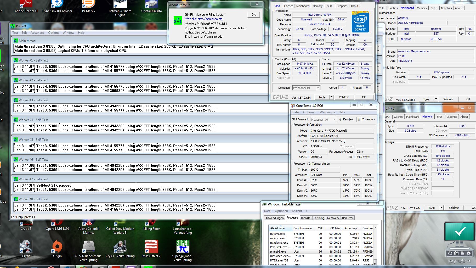

Banger schrieb:Mit 1344K?
Anbei ein Screen über prime95, Vers. 27.9, build1, rund 16 h CPU-Zeit. Der 1344er Rund war dabei.
Hier der Prime-Verlauf Full-Custom 448k, 8k, 512k, 12k, 576k, 18k, 672k, 21k, 768k, 25k, 864k, 32k, 960k, 36k, 1120k, 48k, 1200k, 60k, 1344k, 72k, 1536k, 84k, 1728k, 100k, 1920k, 120k, 2240k, 140k, 2400k, 160k, 2688k, 192k, 2880k, 224k, 3200k, 256k, 3456k, 288k, 3840k, 336k, 400k, 480k, 10k, 560k, 16k, 640k, 20k, 720k, 24k, 800k, 28k, 896k, 35k, 1024k, 40k, 1152k, 50k, 1280k, 64k, 1440k, 80k, 1600k, 96k, 1792k, 112k, 2048k, 128k, 2304k, 144k, 2560k, 168k, 2800k, 200k, 3072k, 240k, 3360k, 280k, 3584k, 320k, 4000k, 384k, 4096k, 448k
