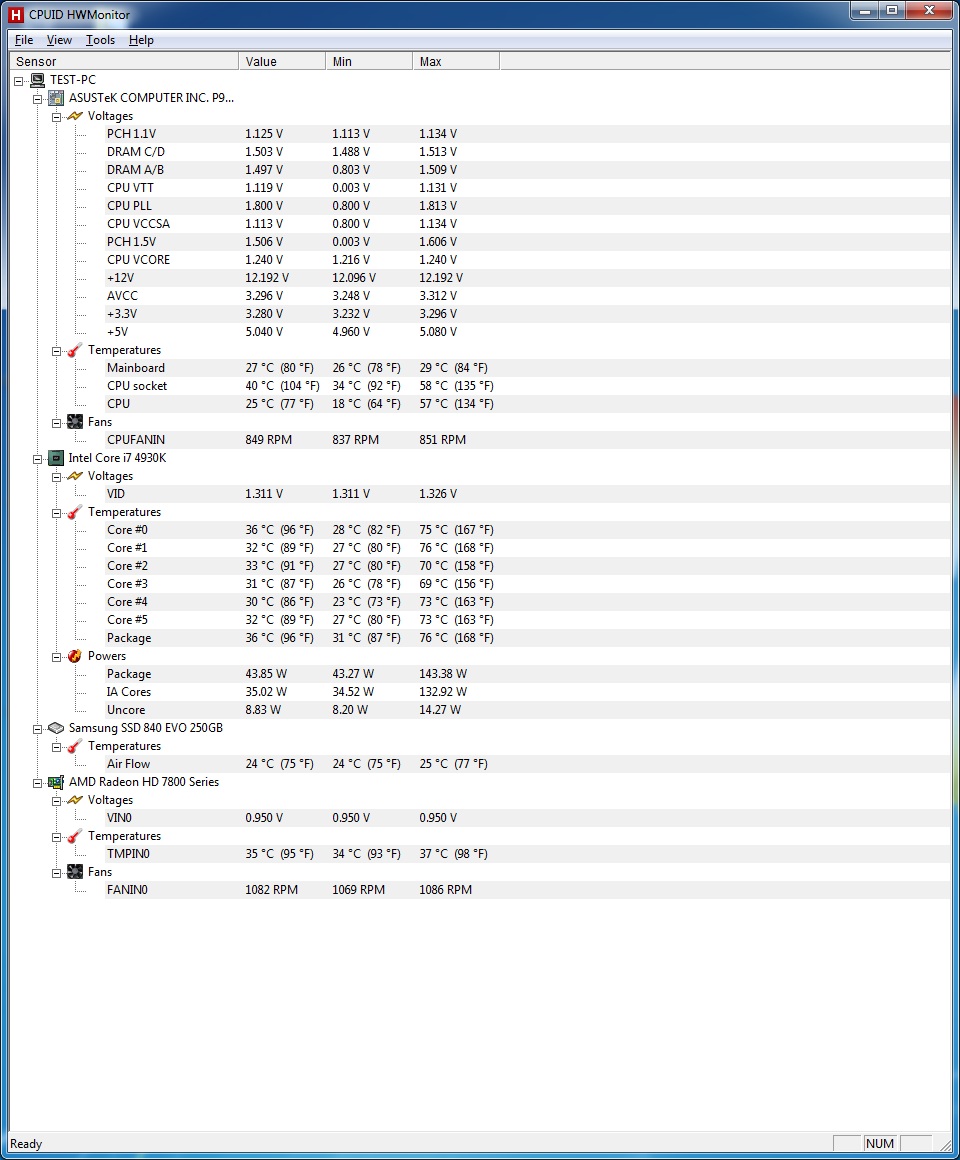

Hallo!
Ich habe einen 4930K auf 4.2GHz übertaktet mit Asus P9X79 und 4x4GB 1866MHz @stock 1.5V
24 studen lang getestet mit
13h+ OCCT + 1h youtube HD video
1h+ Linpack (occt)
3h Prime95 Blend
3h IBT (custom 14500MB)
1h+ Primer FFT
1h+ Unigine Heaven+IBT (custom14500MB)
Kein BSOD, kein Freeze, aber ich habe angst um die folgende werte:
Die minimale Spannung beachten! Das sistem lauft noch immer (25h) ohne reboot, freeze, bsod usw.
Ist das system stabil und es ist ein Fehler vom HWM oder etwas anderes?
