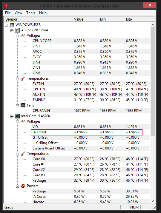

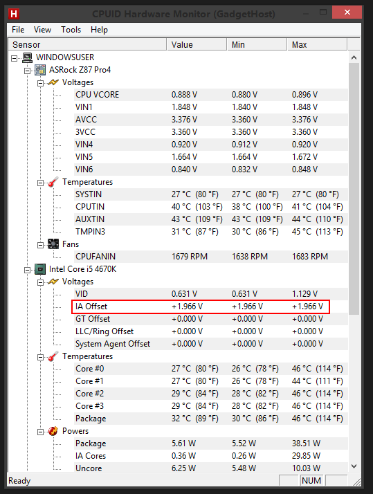

Heidiho liebe Forengemeinde.
Ich hätte da mal eine Frage zu einer Volt Anzeige im HWMonitor bei der ich mir unsicher bin was sie wirklich bedeutet.
Ich benutze ein ASRock Z87 Pro4 Mainboard mit einem 4670k und habe mir vom ASRock Support ein aktuelles UEFI schicken lassen (1.74 um genau zu sein),
damit man auch einen negativen Offset im UEFI einstellen kann (zum Undervolting). Stelle ich nun einen negativen Offset von -0.100 ein ändert sich die
Anzeige im HWMonitor von "IA" auf "IA Offset" und zeigt dann einen Wert von 1,966v an. Ich habe auch schon mehrere Einstellungen probiert
und wenn ich einen positiven Offset einstelle dann steht auch nur dieser Wert da (zb wenn ich +0.020 einstelle steht auch nur dieser Wert dort).
Trage ich zusätzlich aber bei Adaptive Voltage zb einen Wert von 1.000v ein, dann addiert sich dieser Wert zu der "IA Offset" Anzeige im HWMonitor, so das ich auch
manchmal auf einen Wert von über 3v komme.
Meine Frage is jetzt, weis denn jemand genau was dieser Wert bedeutet bzw was der Standard Wert ist?.
Er sollte rein rechnerisch (wenn ich die nach den Anzeigen gehe sobald ich was einstelle) bei ~2v liegen, nur habe ich keine Ahnung ob das zuviel oder schädlich ist.
Mit HWiNFO64 oder AIDA64 bekomm ich diesen Wert garnicht angezeigt, mit dem A-Tuning Tool von ASRock wird mir dieser Wert ebenfalls nicht angezeigt.
Laut Google soll IA Offset ja der Internal Sensor Wert sein, nur wo liegt dieser Wert denn auf Standard?.
Ich möchte ungern zuviel Spannung irgendwo reinjagen ohne genau zu wissen was dieser Wert denn überhaupt ist.
Um es verständlicher zu machen hab ich noch ein Bild angehängt.
Ich bedanke mich schonmal im vorraus für Antworten, Tipps und Hilfe.
