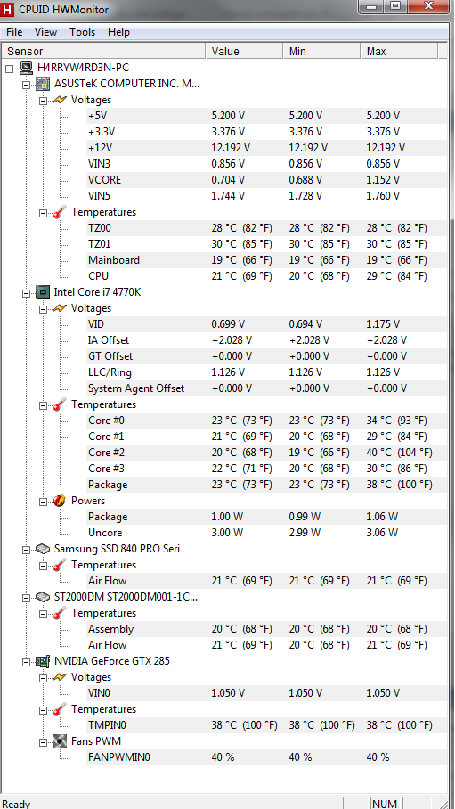

Ich habe hier erneut mein MoBo-Problem, dass mehr Spannung hinzugefügt wird als ich angegeben habe!
Im BIOS steht eigentlich der Wert auf 1,095V mein System bekommt aber erneut trotz abgeschalteter LLC mehr Saft als es soll... selbst die 5V Schiene läuft permanent mit 5,2V.
Lassen sich noch andere Werte verbessern?
Bei der Vcore liegt der Offset bei -0,020V, was ohne AVX max 1,2V macht. Lustigerweise ändert sich daran nichts, wenn ich z.B. den Offset auf 0,015V oder 0,025V ändere, obwohl es eben 5mV mehr oder weniger sein müssten. Das wir komplett ignoriert.
Maximaltemperatur war gestern bei BF3 bei 53°C
16GB DDR3-1866 1,65V @ 1,5V
Offset bei -20mV bei 4,3GHz, 4,1GHz Uncore/RingClock bei den o.g. 1,126V@fixed
Die Werte sind nicht genau vom HW-Monitor, sie sind gerade mal als Schätzwert geeignet.
Wenn du auf deinem Board Multimetermesspunkte haben solltest, nimm ein Multimeter das solltest du mal ausprobieren.
Die 5,2 Volt können gar nicht stimmen da die Toleranz der Spannungen vom Netzteile Hersteller damit weit außerhalb den zulässigen Spezifikationen laufen würden.
Meistens sind die Spannungen geringfügig höher als beim HW-Monitor angegeben 0,01-0,02 V bei der CPU z.B ist völlig normal.
