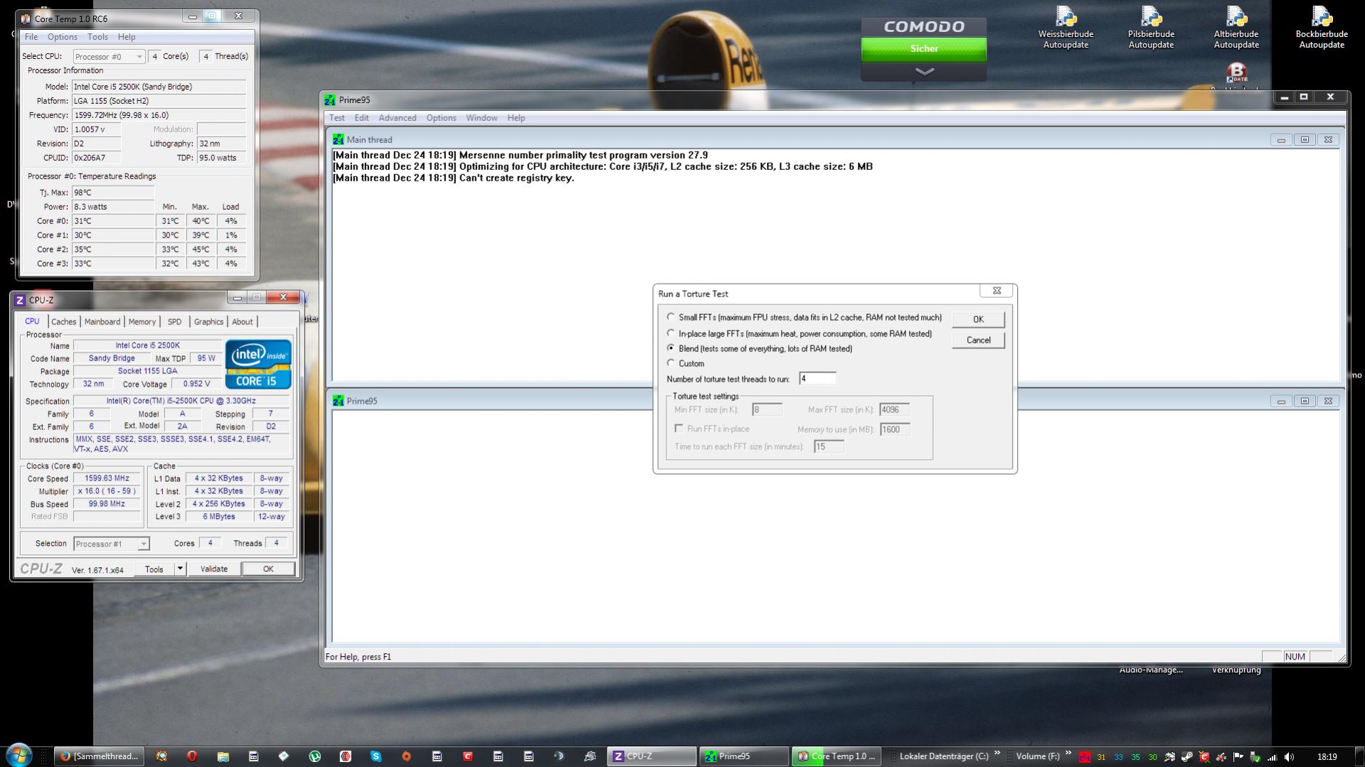

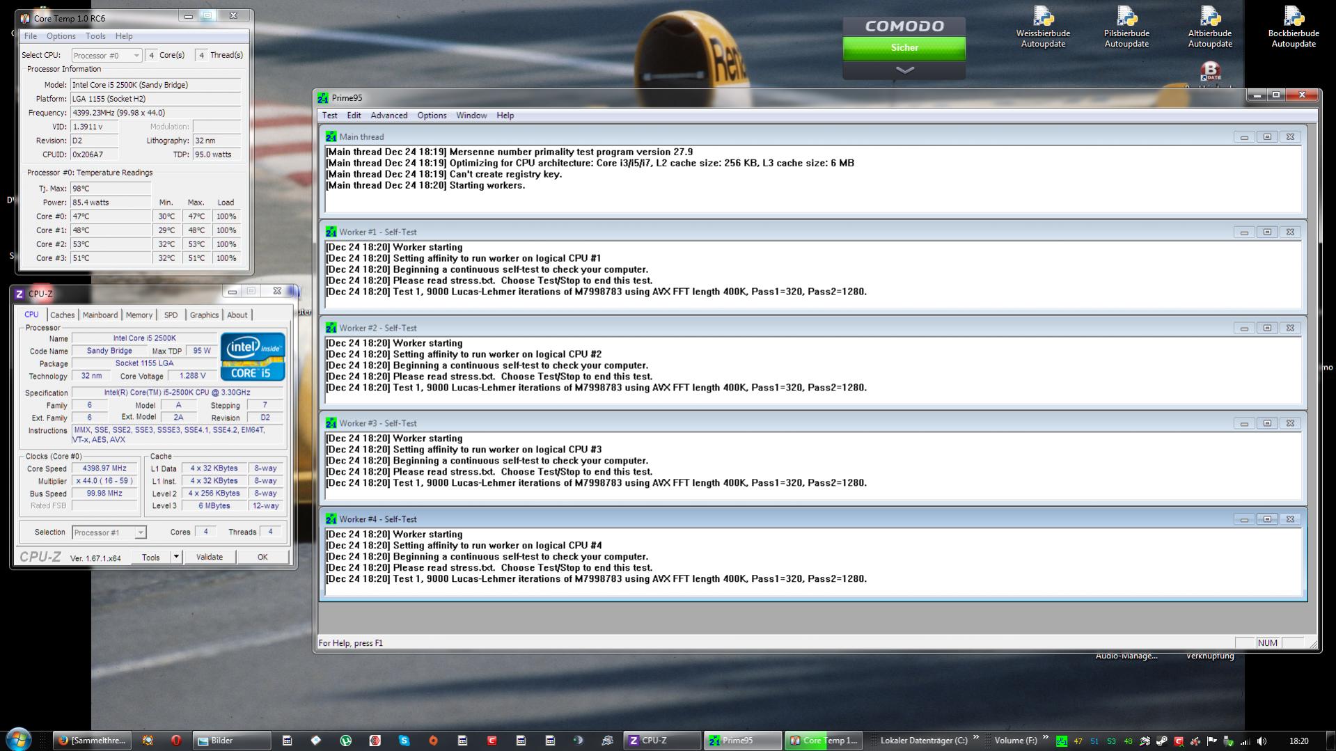

Bin seit kurzem damit beschäftigt mein system zu oc'en. Hab nen intel core i5 2500k auf nem asrock z77 pro3.
idle: idle.jpg
last: last.jpg
Jetzt zu meinem Prob. Sobald ich versuche auf die 4,5 ghz zu kommen, scheitert das system schon beim Hochfahren (hängt sich auf). Alles läuft bei 4,4ghz normal und stabil. Auch wenn ich die Spannung kontinuierlich steigere, fährt das system trotzdem nicht mehr hoch. Werde später nochmal meine Bios optionen hochladen. Ich bin nach diesem Schema vorgegangen:http://extreme.pcgameshardware.de/o...hes-ocing-von-sandy-bridge-k-prozessoren.html
gruß
leo

@RealSlimKilla
Deine Lüfter sollten soweit eigentlich ausreichen.
Welchen Arbeitsspeicher hast du verbaut ?
Was hast du bei LLC also Load Line Calibration eingestellt. Installiere mal CPU-Z, starte Prime und schau mal wie viel Vcore er hat !
@9jackpot
Wieviel Vcore hast du denn gegeben für 4,5GHz ? Schau mal ob er bei 1,35V startet.
