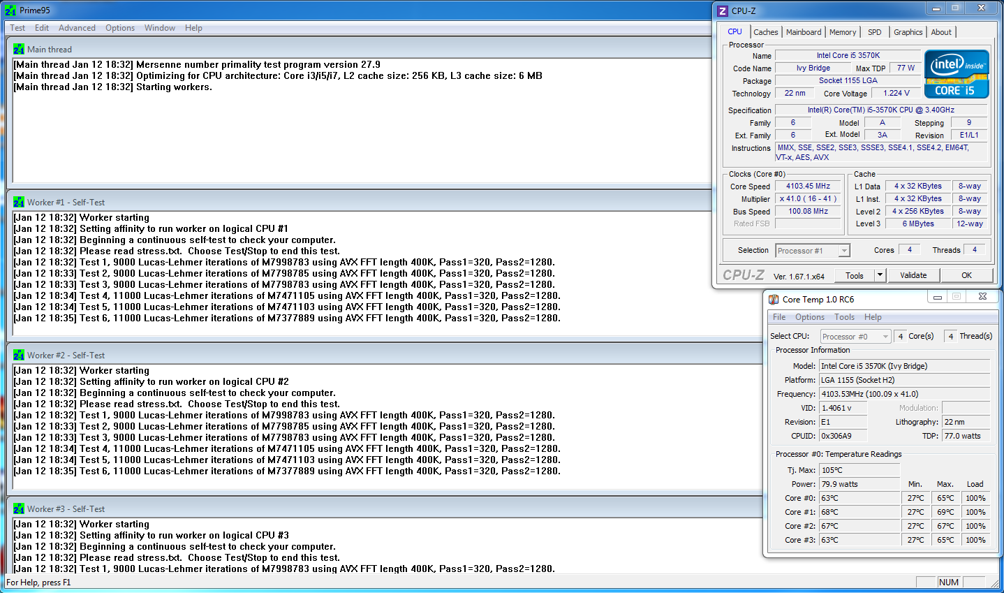

Hab mich heute Abend mal nach langem einlesen mal ans übertakten meines i5 3570k gewagt :)
Und das Ergebnis sieht auch gar nicht mal so schlecht aus?
4.0@1.069V 2x 30min.
http://i.imgur.com/7mQej5R.jpg
4.5@1.136 4x 20min.
http://i.imgur.com/I41gaAD.jpg
Noch weiter möchte ich mit Lüftkühlung nicht gehen. Würde da noch deutlich was unter Wasser gehen?
Heute nacht wird der Rechner für paar Stunden noch mit Prime95 laufen gelassen.
