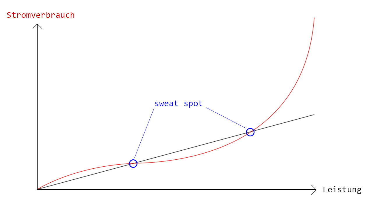

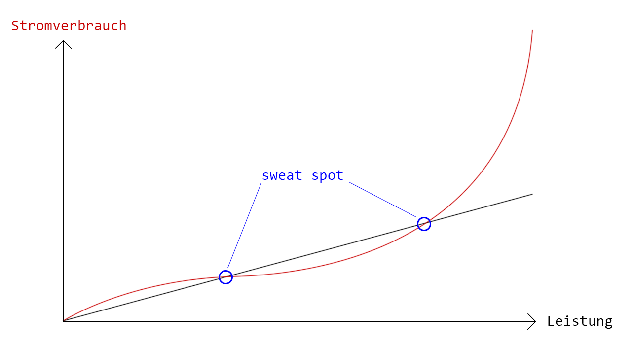

Da du deine K CPU beliebig per Multi übertakten kannst, kannst du auf den Turbo pfeifen und den Multi auf sagen wir mal 42 stellen. Dann liegen unter Last 4,2Ghz an. Das kombinierst du mit der kleinstmöglichen Spannung, wenn du ambitioniert bist spielst du mit den anderen Spannungen (dazu gibt's gute Tuts) solange rum bis alle Spannungen angepasst sind.
Die höchste Effizienz hast du am sog. sweat spot, süßer Punkt, an dem das Verhältnis von Leistung/Stromverbrauch am höchsten ist.
x-Achse Leistung
y-Achse Stromverbrauch
An dem Punkt mit der geringsten Steigung ist die CPU am effizientesten, das musst du testen.
Auf die Grafik gebe ich keine Gewähr, müsste aber passen. Die Kurven sind auch nur ungefähr und passen wahrscheinlich zu keiner CPU der Welt.
