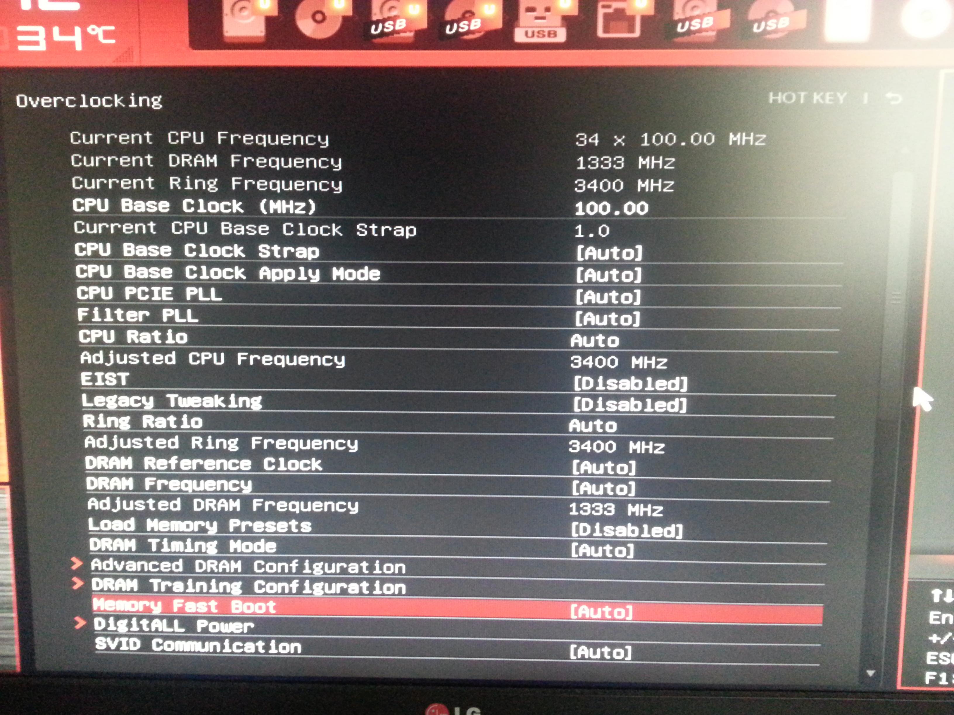

Okay, heute dachte ich mir legst du mal selbst Hand an und schaltest OC Genie von MSI ab. Ja, bin nach dem zweiten von einem OC Lehrvideo schon hängen geblieben. Ich kann im BIOS nur die Core Voltage. Die Punkte die man bei der CPU vornehmen muss stehen bei mir auf Auto und kann ich nicht ändern. Ich habe dort keine Möglichkeit. Irgendwann vor einem Jahr, wenn nicht mehr, hatte ich es versucht und dort haben diese Schritte noch geklappt.

Ich versuche es nochmal. Ich hatte früher schon mal übertaktet, habe aber mich dann nicht weiter getraut und verwende OC-Genie. Bei 4 Ghz ca. 1,2 V.
Nur wollte ich mal wieder selbst Hand anlegen und bin nach einem Lehrvideo vorgegangen. Nur den zweiten Schritt konnte ich nicht mehr folgen. Als erstes die Volt Zahl anpassen, ein bisschen runtergesetzt ging noch. Aber an dem Feld, wo man die Ghz selbst bestimmen kann, ist nicht bestimmbar weil es auf "Auto" steht. Das Problem ist nun, dass ich das "Auto" nicht ändern kann.
Woran kann das liegen? :freak:

CPU Ratio müsste der Punkt heißen, den du verändern musst. Notfalls Screenshot reinstellen mit den Einstellungen.

Hier das Bild. Wie gesagt, ich kann die Einstellung nicht ändern. es bleibt auf Auto.
ToniMacaroni schrieb:
Du musst wie schon vermutet den Punkt namens CPU Ratio verändern.
Ja und genau das kann ich ja nicht ändern. Ich kann nur bei den Punkten was ändern, bei denen die Klammer drum herum ist.
