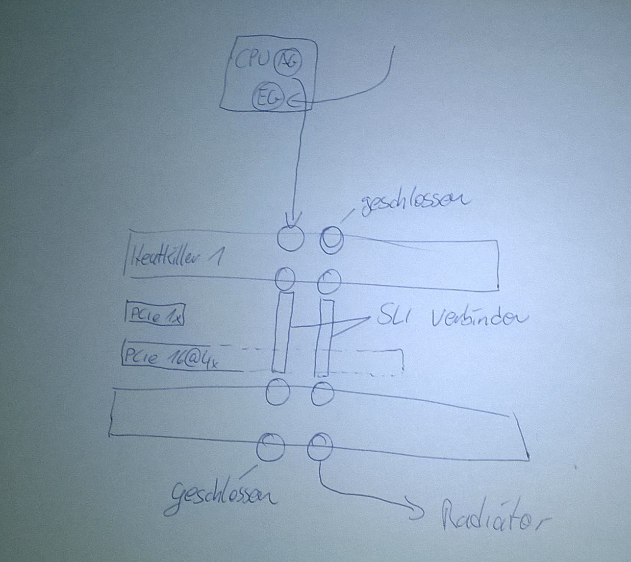

Mag mir mal jemand Hilfestellung geben, welche SLI Verbinder man benötigt und wie es angeschlossen wird?
Habe Watercool Heatkiller XL und sehr bald möchte ich ne zweite 980Ti dazustecken.
1. Welche Verbinder brauche ich? Ist so einer für 3 Slot Abstand korrekt?
http://www.aquatuning.de/wasserkueh...erbindungsnippel-g1/4-3-slot-black-matt?c=279
2. Braucht man zwei davon?
3. Welche Anschlüsse des Wasserblocks bleiben geschlossen und welche werden miteinander verbunden?
Hab mal ne Amateur Zeichnung gemacht. Ist das evtl. schon richtig so? (EG/AG = Ein- / Ausgang)
Danke
1. Wie viele Plätze sind denn dazwischen frei? Der verlinkte ist, wie der Name schon sagt, für 3 freie Plätze.
2. Wenn du die Karten parallel betreiben willst(was ich nicht empfehlen würde), dann ja.
3. Da wo kein Schlauch oder Verbinder dran ist xD

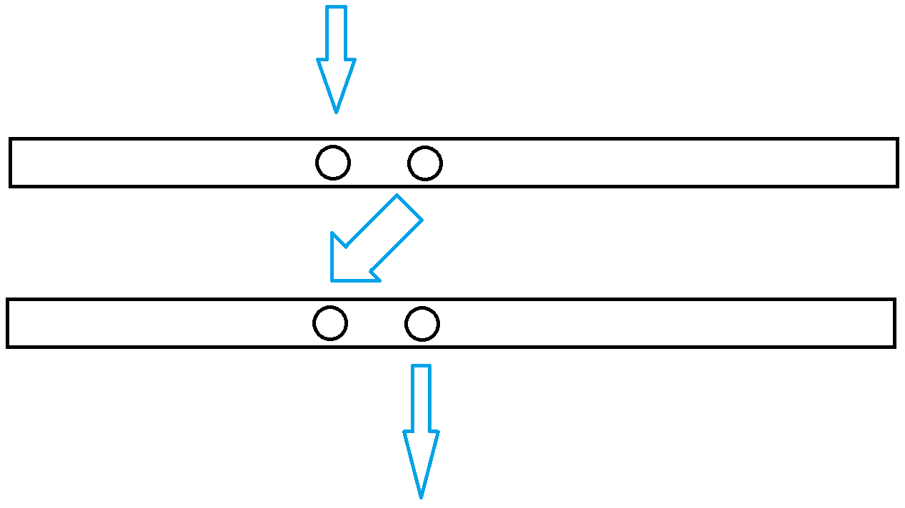

Kommt aber auch noch darauf an, ob die Kühler eine definierte Flussrichtung haben.
Seriell Flussrichtung egal:
Seriel Flussrichtung definiert:

Der Heatkiller hat einen definierten Ein-/Ausgang. Das würde bei deiner Zeichnung also bedeuten, dass ich diese statischen Verbinder gar nicht gebrauchen kann, da ich ja diagonal von Karte 1 zu Karte 2 muss.

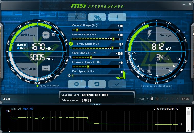

GPU: Asus Strix 1080 OC auf 2076mhz bei 67 Grad mit diesen Einstellungen:
Und das wesentliche: Wie hoch ist die Wassertemperatur? Generell empfinde ich die 67°C für die GPU als viel zu hoch.

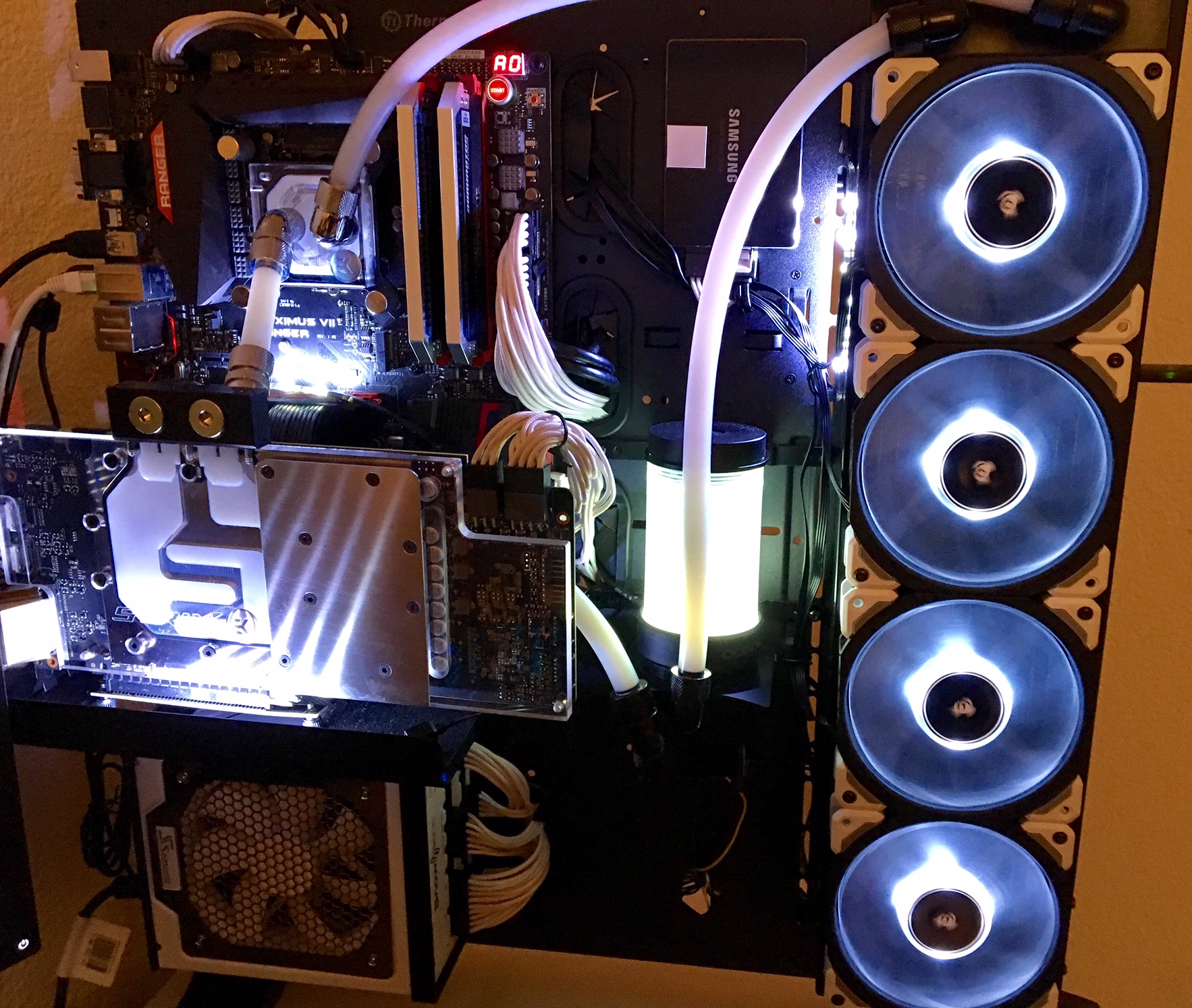

Hast du evtl etwas ungünstig verschlaucht? Zeig mal ein Bild.
Sieht für mich korrekt aus.

Das kann ich morgen mal testen. Ich muss so oder so den Wasserblock der GraKa nochmals abschrauben und neu mit WLP einschmieren da die Temperatur bei einem FurMark Test innert Sekunden auf über 60 Grad ansteigen. Wahrscheinlich stimmt da wirklich was nicht.

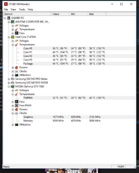

Ich habe nun nochmals den GraKa Block abgeschraubt und WLP (Grizzly) aufgetragen.
Nun sehen meine Temperaturen nach knapp 1,5h GTA5 online zocken so aus:
43°C statt 67°C... so muss es sein.
Hast eine Idee, was Du falsch gemacht hast beim erstmaligen Umbau der Karte? Die WLP komplett vergessen? Oder viel zu viel aufgetragen?
