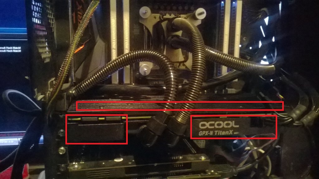

Da ich mich nun doch gegen den Kauf einer GTX1080Ti entschieden habe, wollte ich nun meine Inno3D GTX980Ti Hybrid Black mit in meine vorhandene Wasserkühlung einbinden.
Nun habe ich folgende Frage:
Der rotmarkierte Bereich KOCHT! Also mit Hand anfassen is' nich'.
Normal?
GPU Kühler ist Alphacool NexXxoS GPX:
Reviewmäßig ist er nicht der Beste, aber er halt günstig, IMO optisch ansprechend und er kann später mit festen SLI-Verbindern verwendet werden.
Die Temperaturen sind nach nun 45Min Furmark Burn-In Xtreme und Prime 53 - 56° GPU und 56 - 64° CPU.

Mal nebenbei:
Ob die Lüfter schnell oder langsam drehen spielt null Rolle auf die Temperaturen. Einzig die Schwankungen werden geringer. Die Pumpe auf max drückt die GPU allerdings sofort auf 46° runter mit nurnoch 1° Schwankung.
Eine Frage doch noch:
Als Kühlpaste für die Grafikkarte habe ich MX-2 für GPU und die beiligenden Wärmeleitpads für VRAM und Spannungswandler benutzt.
Wie Sinnvoll ist Flüssigmetal bzw. auch MX-2 für VRAM und SpaWas?
MfG
Merkst de wat? Das sind die extremsten Belastungen, die du nie im Alltag erreichen wirst.
Die Temperaturen sind i.O.
Hast du noch etwas Airflow im Case? Der GPX hat da ja nicht umsonst die Kühlrippen.
Für vRam und Spawas wirst du die Pads brauchen, da dort idR der Kühler nicht direkt aufliegt.
Flüssigmetall wird da wahrscheinlich nur ein paar Grad bringen.
btw. nur 4 Lüfter auf dem MoRa? Oder hast du dich vertippt und meinst 4x180mm?
Öhm, mit den Temperaturen ansich bin ich ja zufrieden. Es geht mir nur darum, dass der Block selber so heiß ist, das er nichtmal mit der Hand anzufassen ist, was sich bestimmt ganz wunderbar auf meine darunterliegenden Soundkarten auswirkt :(
Hab zwar noch 2x120 vorne und 1x120 hinten, aber ich wollte halt mal fragen.
Ja ich habe noch vier Slipstream extra, aber die hört man leider ganz leicht auf minimalen Umdrehungen, darum habe ich die wieder abgenommen. Nun sind nur 4 Shadow Wings dran - also Lüfter die für Radiatoren ungeeigenet sind :D.
Aber ich habe nun die bionischen von Noiseblocker, die Slipstream von Scythe und die Shadow Wings + Pure Wings von bequiet durch und da kann mir einer sagen was er will, aber die Shadow Wings sind einfach die Leisesten.
Bei dem Graka Kühler werden die SpaWas nur passiv gekühlt. Somit wird es dort sehr warm. Ist ein gutes Zeichen dafür, dass die Wärmeübertragung gut läuft.
Temperaturen sehen i.O. aus. Wenn du dir sorgen um die Soundkarten hast, hilft nur mehr Airflow oder ein anderer Wasserkühler.
Besser kommt man nur mit einem echten Full-Cover, bei dem Aktiv auch die SpaWas gekühlt werden.
