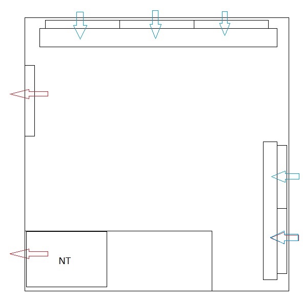

für mich zum Verständnis, so muss das am Ende ungefähr aussehen?
Ja, das ist auf jeden Fall einen Versuch wert. Für einen ersten Test könntest du die Lüfter auch auf der Innenseite lassen.
muss halt wirklich jeden einzelnen Lüfter umbauen, naja was solls
Für den Anfang würde ich nur die beiden Lüfter in der Front umdrehen. Das sollte in ein paar Minuten gehen.

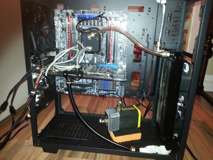

so sieht das aktuell aus, warte auf den neuen 360er...
evtl. noch den Winkelanschluss am CPU Kühler gegen einen geraden Anschluss ist die Überlegung

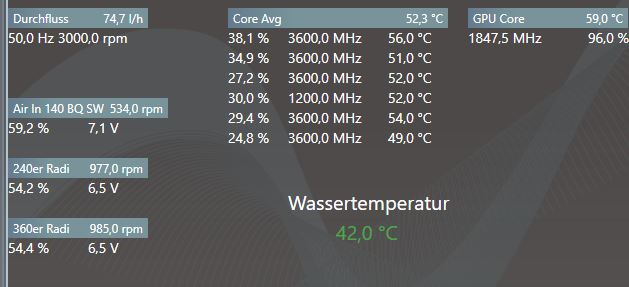

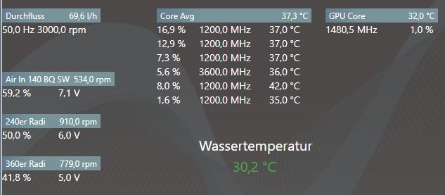

Umbau Ergebnisse:
nach 30 Min idle
nach 15 Min Witcher3 (GPU immer 99%)

Bei welcher Drehzahl sind die Messergebnisse entstanden? Fieberthermometer schon in den AGB gesteckt?
Mac_Leod schrieb:
Woher kann das kommen?
Das Brummen kann auch davon kommen, dass sich jetzt ein Hinderniss im unmittelbaren Ansaugbereich der Lüfter befindet. Spürst du die Vibration, wenn du den Finger an den 360er Radiator hältst?
Um deine Frage zu Beantworten, bei 5V leicht, bei 7V schon ein krasser Unterschied und bei 10V härt man nicht das Lüftergeräusch, sondern die Vibration so laut ist das.
Die XT sagt 42,8C° und was sagt das Fieberthermometer? 37,8°C was sind denn das bitte für Schätzeisen?
360er Radi 5V > 780 rppm
240er Radi 7V > 1032 rpm
