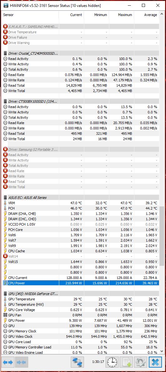

Welche Prime-Version und welche Settings nimmst du dafür? Mein 5820K auf 4,5 GHz genehmigt sich laut HWInfo unter Prime 27.9 smallFFTs etwas über 200 Watt. Wenn ich mich richtig erinnere, liegt die Temperatur dabei ca. 40 K über dem Wasser, bleibt bei mir in der Regel also unter 80°C.

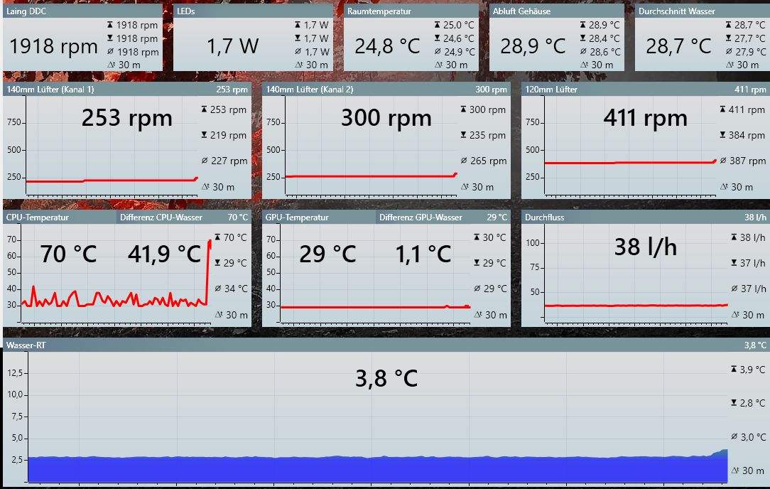

Auf meinem Prozessor sitzt ein Cuplex Kryos Next mit Thermal Grizzly Kryonaut. Davor war ein NexXxoS XP3 V2 verbaut, der gefühlt schon um die 5 Kelvin schlechter war - weil ich die Wakü auch mit unter 40 l/h betreibe und der XP3 ziemlich stark vom Durchfluss abhängig ist.
Hier sind Bilder dazu. Errechneter Stromverbrauch liegt bei 210-215 Watt und die Temperaturdifferenz zwischen CPU und Wasser hat in dem Kurztest 42 K erreicht. Auf 4,5 GHz fängt der Haswell-E unter synthetischer Last ordentlich an zu saufen.

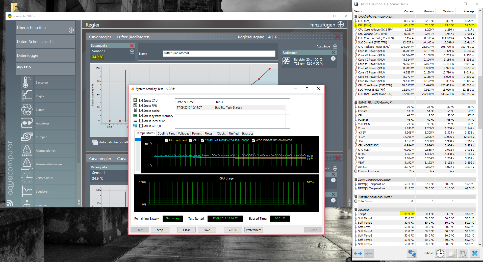

ich habe heute noch mal einen kurzen Stresstest gemacht und weiß nicht ob die Temperaturen soweit ok sind.
Zur Wakü:
- CPU only
- 1x 360er + 1x 240er Radiator (intern)
- Die Luft wird durch die Gehäuseblenden nicht direkt angesaugt, sonder durch Schlitze. (Lian Li PC-J60WRX)
Raumtemperatur lag ca bei 21-24°C
Wassertemperatur idle ca 30°C
Ich habe 30 min. den Aida Stresstest laufen lassen und habe folgendes Ergebnis:
Ist das Delta zu hoch?
Wie man sieht liegt die Durchschnittliche Temperatur bei 62-63°C mit peeks zu 70°C
Dabei habe ich ca 35°C Wassertemperatur.
Vielen Dank und einen schönen Sonntag! :)
Edit: Die CPU ist ein Ryzen 1700X @3,8GHz bei 1,248V
@Simpl3Moe, solange das System leise ist und dich die Temperaturen nicht stören, würde ich nichts verändern.
Mit einer besseren Frischluftzufuhr wären vermutlich bei gleicher Lautstärke noch ein paar Grad drin.
Das System ist schön leise. Die Lüfter liefen bei den 35°C Wassertemperatur bei 760rpm.
Die Lüfterkurve ist so eingestellt, dass bei 40°C 100% anliegen. Das müssten bei den Lüfter ca 1500rpm sein.
Mal sehen ob ich die Kurve noch ein bisschen abflachen muss, wenn die Grafikkarte auch in den Kreislauf kommt.
Auf jeden Fall erstmal Danke! :)
