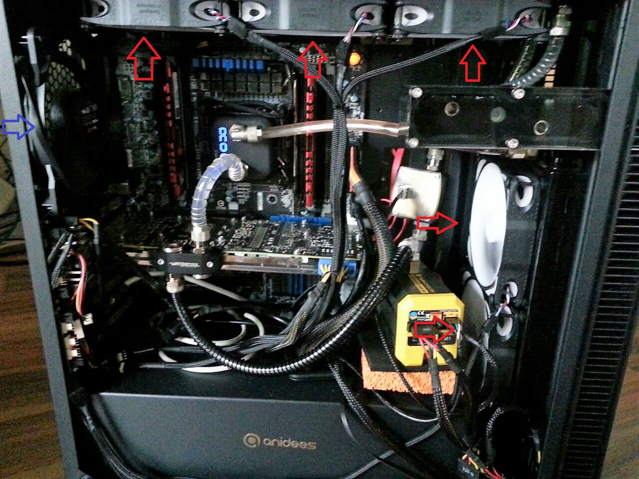

Mac_Leod schrieb:
Guten Abend,
seit einer guten Stunde ist endlich alle Luft aus den Radis raus und nach einem schnellen Idle Test, wollte ich mich eigentlich ans übertrakten der CPU und GPU machen. Aber erst mal möchte ich wissen was ihr zu meinen Temperaturen sagt siehe Bilder.
Aktuell alles Stock
Im Kreislauf sind eine 1080 TI FE + 3930K
1x 360er + 1x 240er Raid mit 5 x NB-eLoop nach Außen und 1x 140er Lüfter BQ Siltent Wing für die Frischluft von außen nach innen.
System Aufbau
ist ja schon einige Zeit her dieser Beitrag und vielleicht bin ich auch gerade einfach noch etwas müde, aber ich glaub der Heatkiller IV (GPU) ist falsch verschlaucht. Eingang / Ausgang vertauscht.
Kann das mal wer prüfen :)
Für meinen Geschmack bekommen die Radiatoren in deinem Setup deutlich zu wenig Frischluft ab.
Ich seh keine Temperaturen.
Der Unterschied ist in der Regel so gering, dass es sich nicht lohnt, deswegen den Kreislauf aufzumachen.
Einfach unter Volllast testen, wie warm und wie laut das ganze läuft. Dann sieht man weiter.
Alles andere ist verschwendete Zeit.

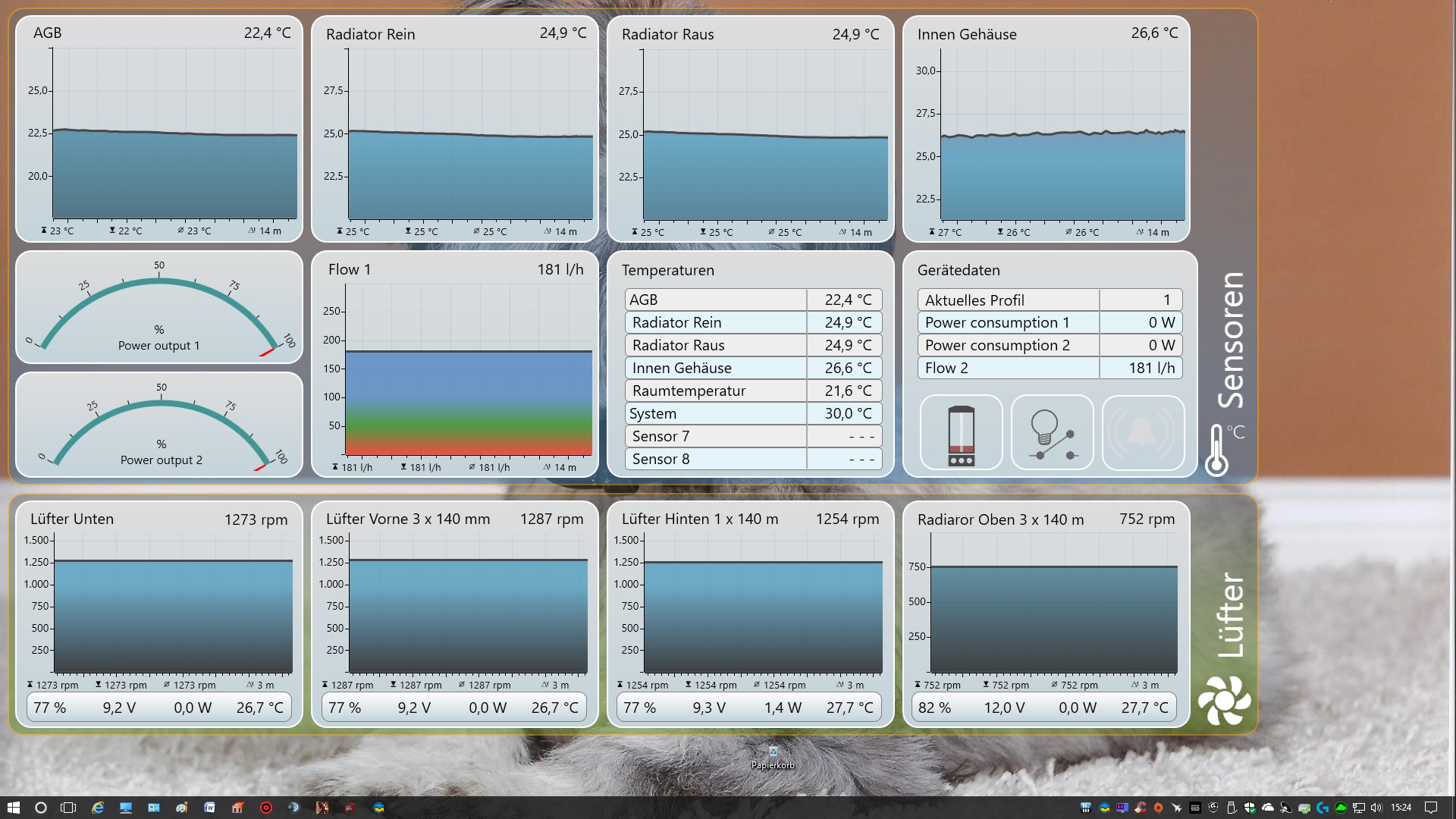

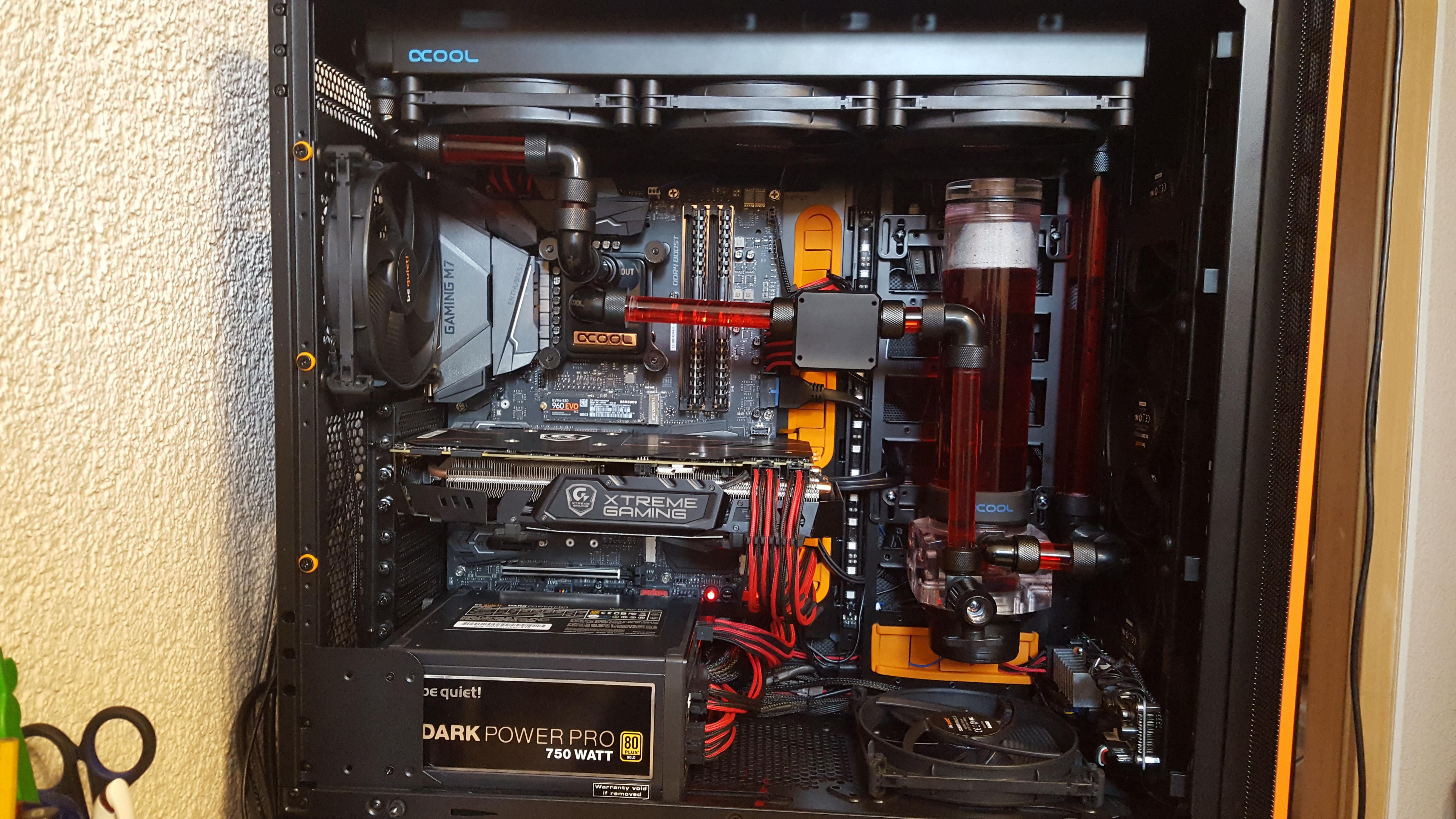

Das ist meine erste Wasserkühlung, nur CPU. System: i7 7700k geköpft, auf 5 GHz, MSI Z270 Gaming M7, Corsair 16 GB 3200,
GeForce GTX 1070 Xtreme Gaming, Dark Base Pro 900 Gehäuse.
Wasserkühlung: Alphacool NexXxos XP Light, Alphacool XexXxos XT 45 Full Copper X-Flow 420 mm, D5 VPP 655 Single Edition, AGB Eisbecher D5 250 mm.

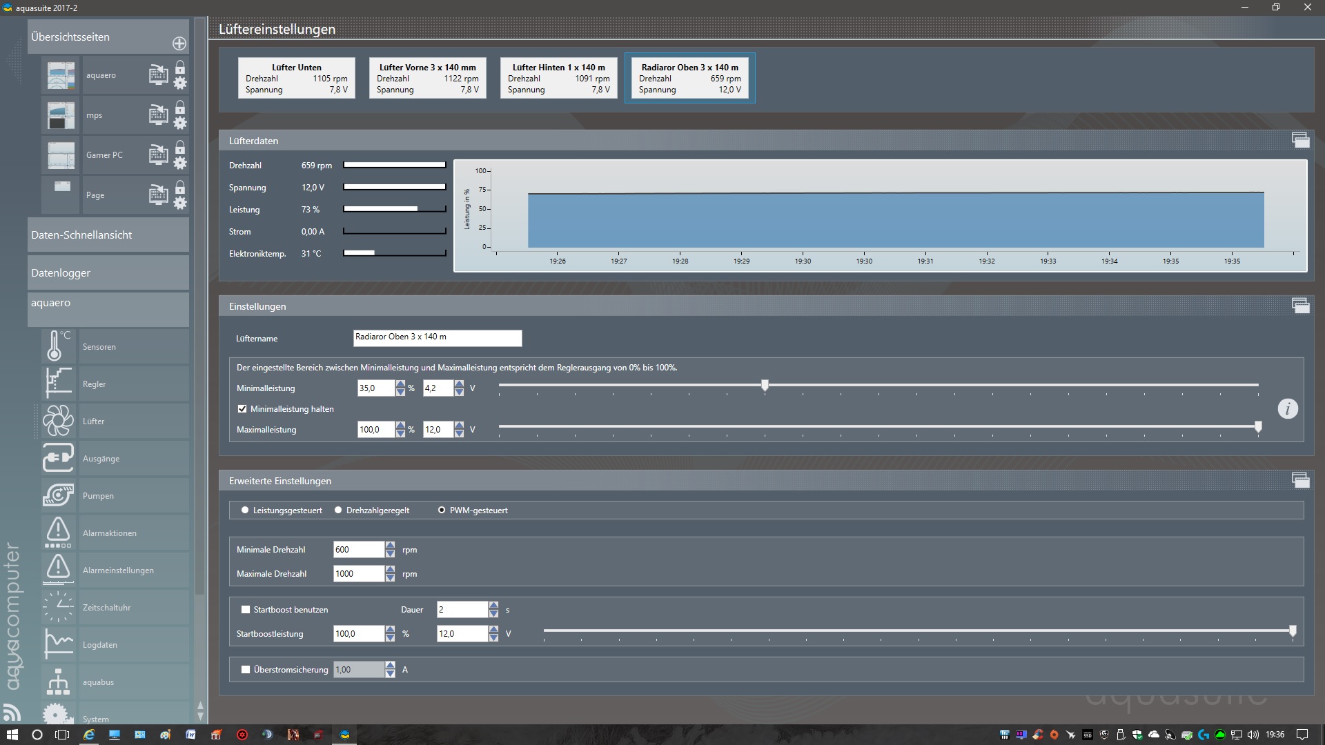

Habe zwei Phobya Temperatursensoren Innen - Außengewinde im Radiator. Eine Aquaero 5 ist auch im System. Sind meine Temperaturen in Ordnung. 20170925_150719.jpg Bildschirm 1.jpg Bildschirm.jpg Kann alles so bleiben.

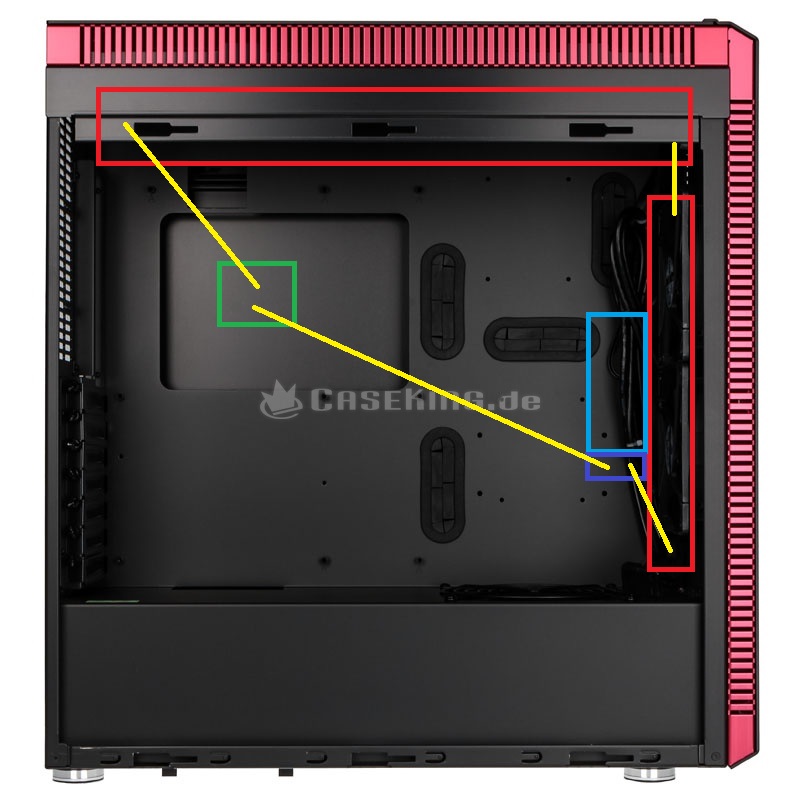

@Brutus: das sind Idle Werte? Dann sind diese recht wenig aussagekräftig. Wenn du bei dem Dark Base Pro 900 die Luft oben heraus drückst, solltest du dir evtl Gedanken machen oben die Schallbrecher zu entfernen damit der Luftwiderstand geringer wird und der Radiator besser kühlt.

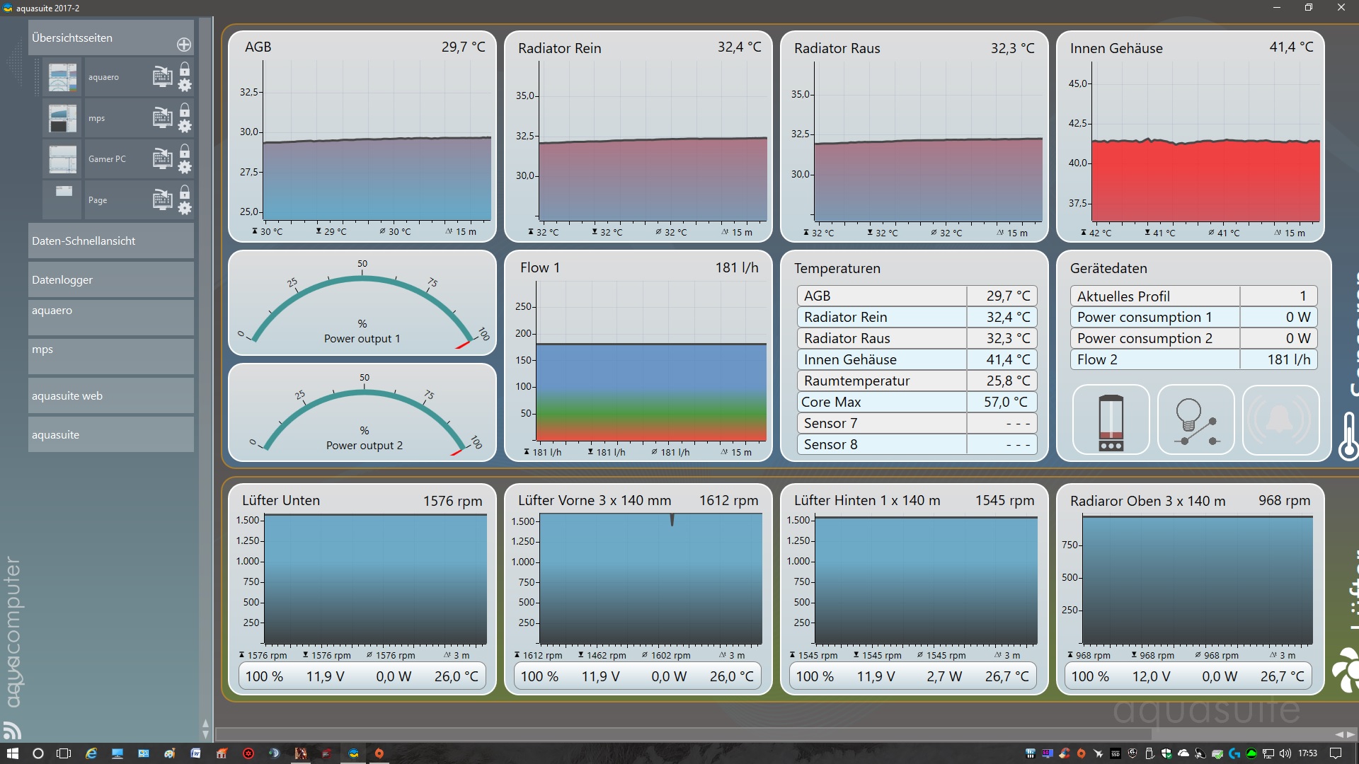

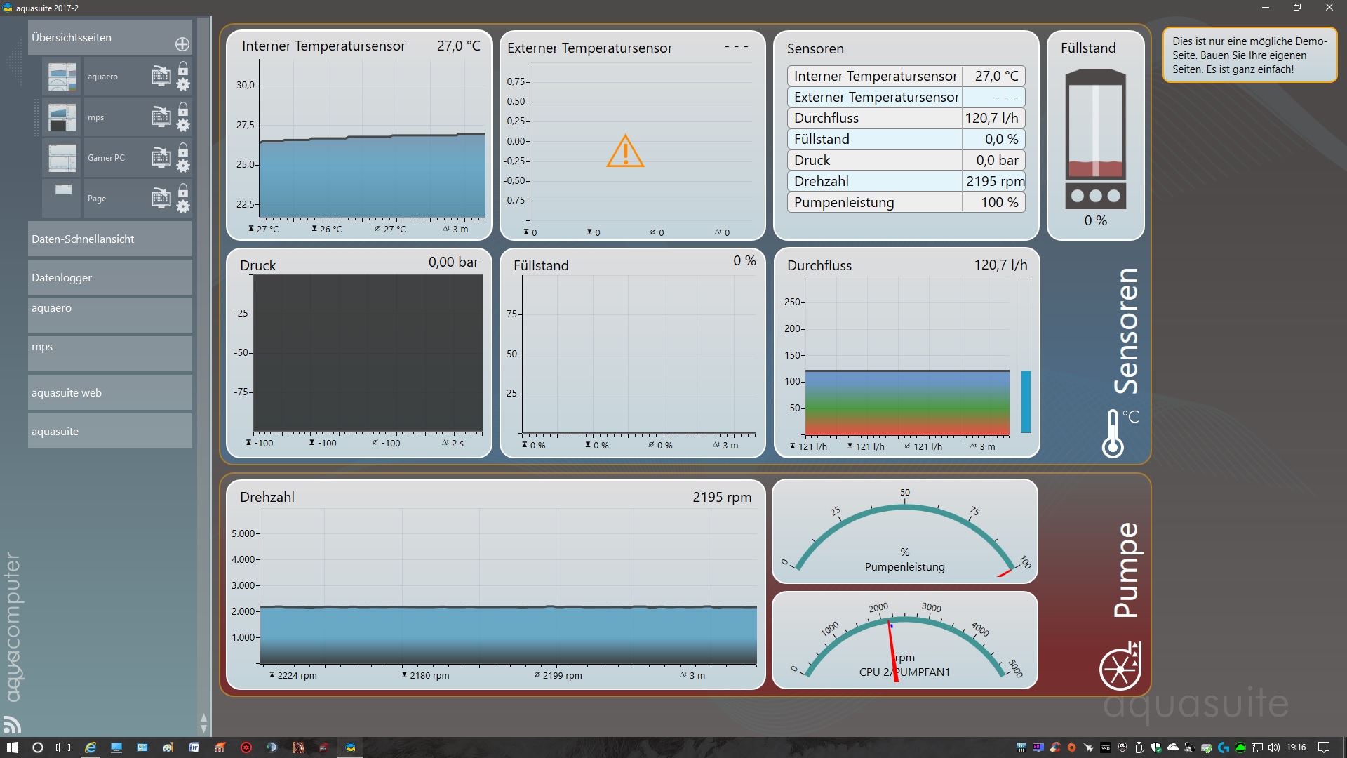

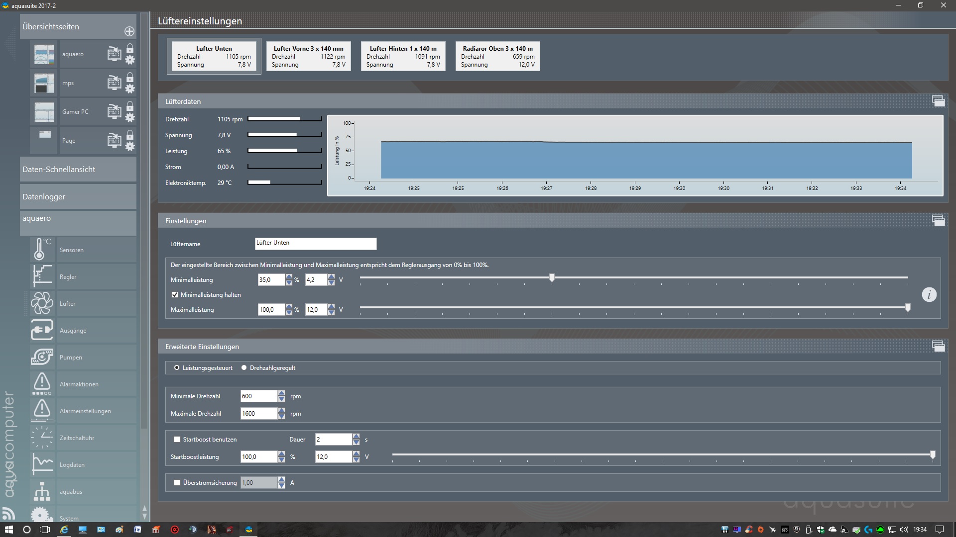

Und hier meine Lüfter Lüfter Hinten.jpg Lüfter Unten.jpg Lüfter Vorne.jpg Radiator Oben.jpg Kann ich es so lassen?
Ich würde die Lüfter auf den Radiatoren so weit drosseln, bis sie entweder leise genug sind, oder die Wassertemperatur 40 Grad überschreitet.

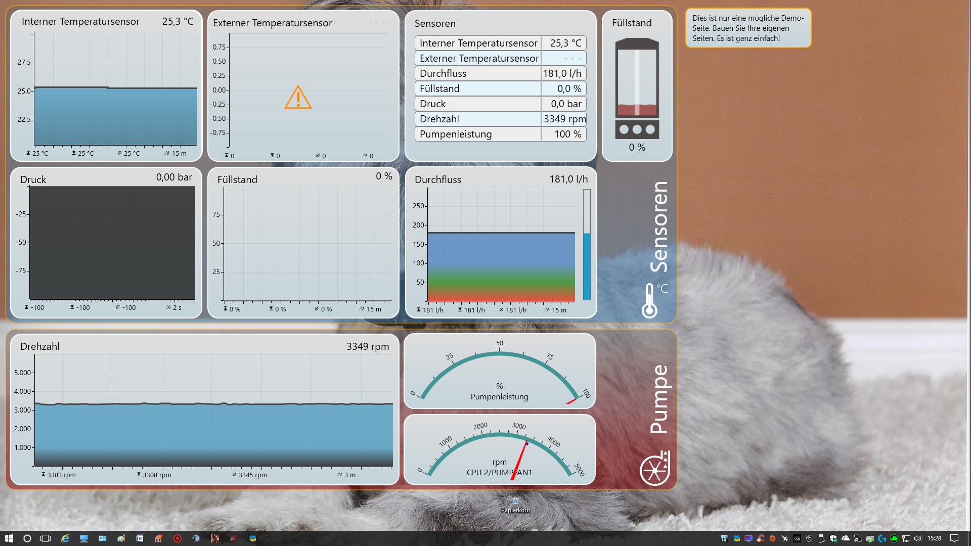

Die Pumpe würde ich so stark wie möglich einstellen, ohne das du etwas von ihr hörst. Das musst du einfach ausprobieren. Meine Pumpe ist zum Beispiel bei 40% Leistung am leisesten. Aber das kann bei deiner anders sein.
Hatte meine Pumpe vorher auf 5 zustehen und habe sie nicht gehört. All so wieder hoch stellen
Dann muss der restliche PC ziemlich laut sein, wenn du sie auf Stufe 5 nicht hörst.
Weniger Drehzahl == weniger Stromverbrauch und weniger Verschleiß
2100 RPM reichen vollkommen. Lass sie einfach auf 40% stehen und gut ist.
