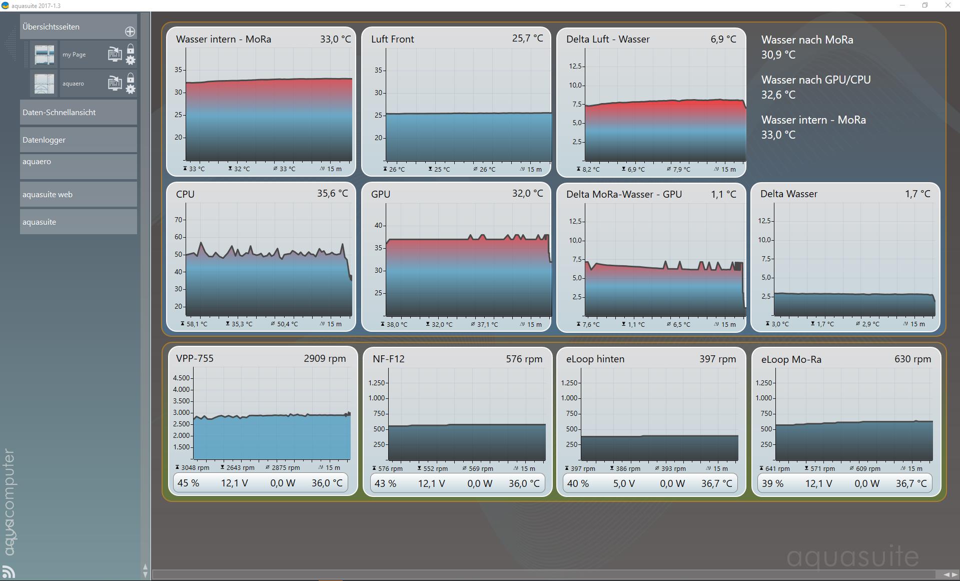

So habe ich aktuell bei warmen Tagen das Wasser bei 35-37°C und bei kühlen Tagen 30-32°C.

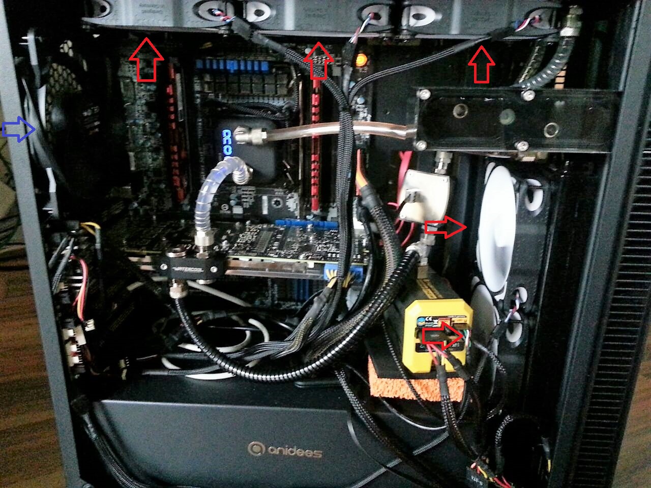

(Das Bild ist noch mit den eLoops, mit den neuen 200mm Noctuas sind die Temps besser!)
Du sagst also, die Differenz von Wasser und Luft darf nie größer werden als x Grad, sonst drehen die Lüfter höher? Nur um das Prinzip zu verstehen. Welches delta nimmst du als Sollwert?
Ich versuche unter 7K Delta zu bleiben.
Luft messe ich am Intake von meinem internen 360 Radiator. Halt da wo konstant Frischluft angesaugt wird.

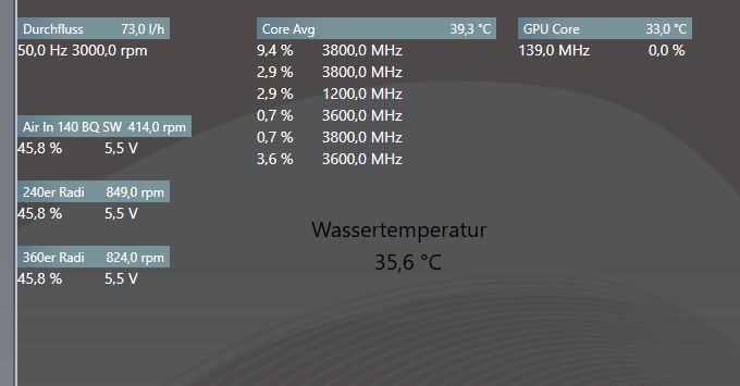

Guten Abend,
seit einer guten Stunde ist endlich alle Luft aus den Radis raus und nach einem schnellen Idle Test, wollte ich mich eigentlich ans übertrakten der CPU und GPU machen. Aber erst mal möchte ich wissen was ihr zu meinen Temperaturen sagt siehe Bilder.
Aktuell alles Stock
Im Kreislauf sind eine 1080 TI FE + 3930K
1x 360er + 1x 240er Raid mit 5 x NB-eLoop nach Außen und 1x 140er Lüfter BQ Siltent Wing für die Frischluft von außen nach innen.
System Aufbau
idle mit allen 6 Lüftern auf 5,5V

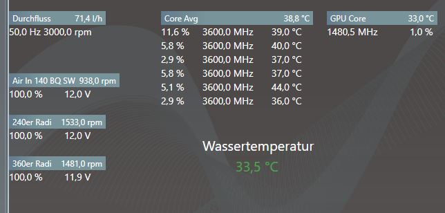

idle mit allen 6 Lüftern auf 12V

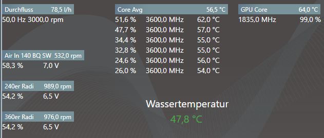

Witcher3 mit allen 6 Lüftern auf 6,5V <<< so hätte ich es am liebsten

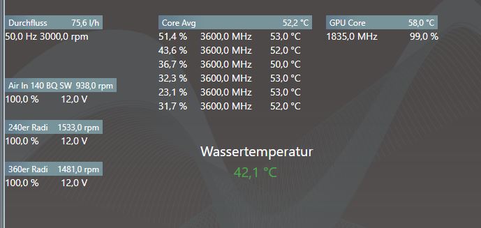

Witcher3 mit allen 6 Lüftern auf 12V
Ich persönlich finde die Wassertemperatur viel zu hoch egal bei welcher Lüfterstufe (außer im idle :D), ab wann wird es gefährlich?
Leider hab ich mich durch diverse Empfehlungen und Test dazu hinreisen lassen die NB-eLoops zu kaufen, die sind erst ab 5V nicht mehr zu hören und bei 5V habe ich eine Wassertemperatur von 49° + GPU Temp von 69°...
