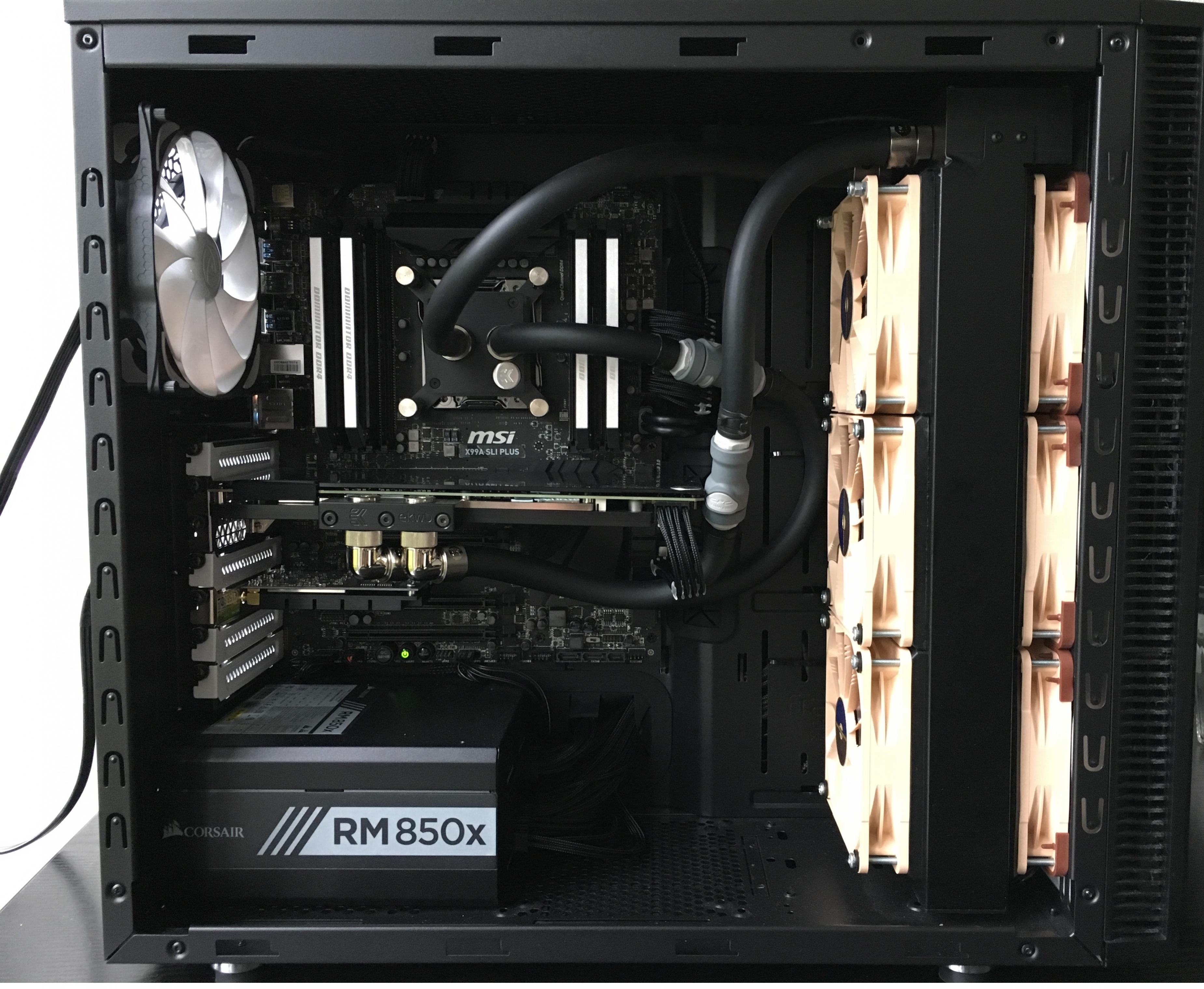

kann mir mal wer ein Bild schicken wie man die shrouds perfekt verbaut?
Den Rahmen jeweils "einfach" davor hängen, entkopeln und fertig?
Shrouds sollten einfach zwischen Radiator und Lüfter sitzen und abdichten.
Hier mal ein Bild von meinem alten Build:
Lüfter im Push/Pull --> Shroud --> Radiator
Dazwischen so gut es geht abdichten. Wenn es nicht abgedichtet wird, verlierst Du deutlich an Wirkungsgrad!
