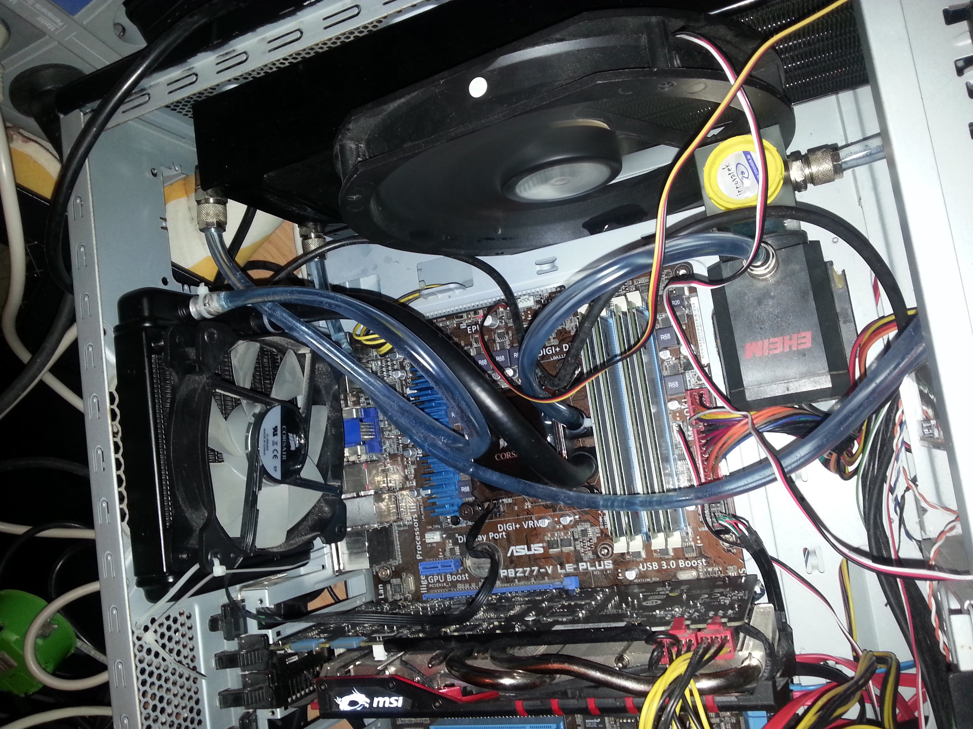

Ich hab auch mal spasseshalber eine Wakü gebastelt, Ausgangspunkt war die defekte Pumpe meiner H60.
Jetzt sind es ein H60 Radi, ein 360er Radi, eine Eheim 1046... und der H60 Cpu Block auf einem 2600k@4ghz/1.12V:D:D:D
RT: 18°C
IDLE: 28°C
Prime: bis zu 75 °C
WT: Fühlt sich kalt an (Nichts bemerkbar)

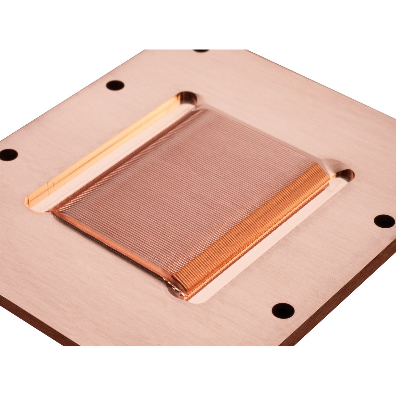

Ich vermute, dass der h60 Block den Durchfluss zu stark begrenzt. Ist ein Düsenkühler mit dünnen Lamellen. Wie sieht das denn in etwa aus, wenn man habwegs gesunde 50l/h hat? Bei mir fließt das so langsam, dass es die Wand vom AGB herunterläuft und kein Strahl entsteht.
...Und ja, Ich könnte mir nen anständigen Kühler holen, der kostet aber Geld und das war eh nur zum Spaß alles gebraucht gekauft. :D Nur könnte das problematisch werden, wenn ich meine 570 noch mit rein häng, noch weniger Durchfluss und das Wasser wird wenigstens etwas warm:rolleyes:
Und hast du schön Alu mit Kupfer gemischt?
Hast du die Corsair Pumpe ausgebaut oder wie kann man sich das vorstellen?
Genau, das Pumpenrad ist raus. Sollte verständlich sein dass Ich das nur zum rumspielen mach - brauchen tu Ich die Kühlleistung ja eh nicht:)
Das Mischen ist dachte Ich egal, wenn man Frostschutz oder irgendwelche anderen speziellen Korrosionsschutzmittelchen nimmt?
Edit: Mein Fehler. Hab nochmal die WLP erneuert, jetzt hab Ich unter Prime 60°C CPU dauerhaft.
Ich denke für eine kaputte AiO + ein paar Euros Gebrauchtkram ist das okay. So kann Ich mir auch vorstellen, meine 570 mit einzubinden. Oh, und Ich seh grad dass es mit voll aufgedrehten Lüftern sogar ein paar Grad unter 60 geht.

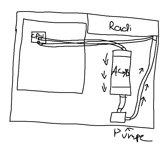

Anhang - mein Loop, hoffe euch gefällt die Zeichnung haha
// Der AGB ist leicht höher als der CPU Ausgang in und out sind richtig //

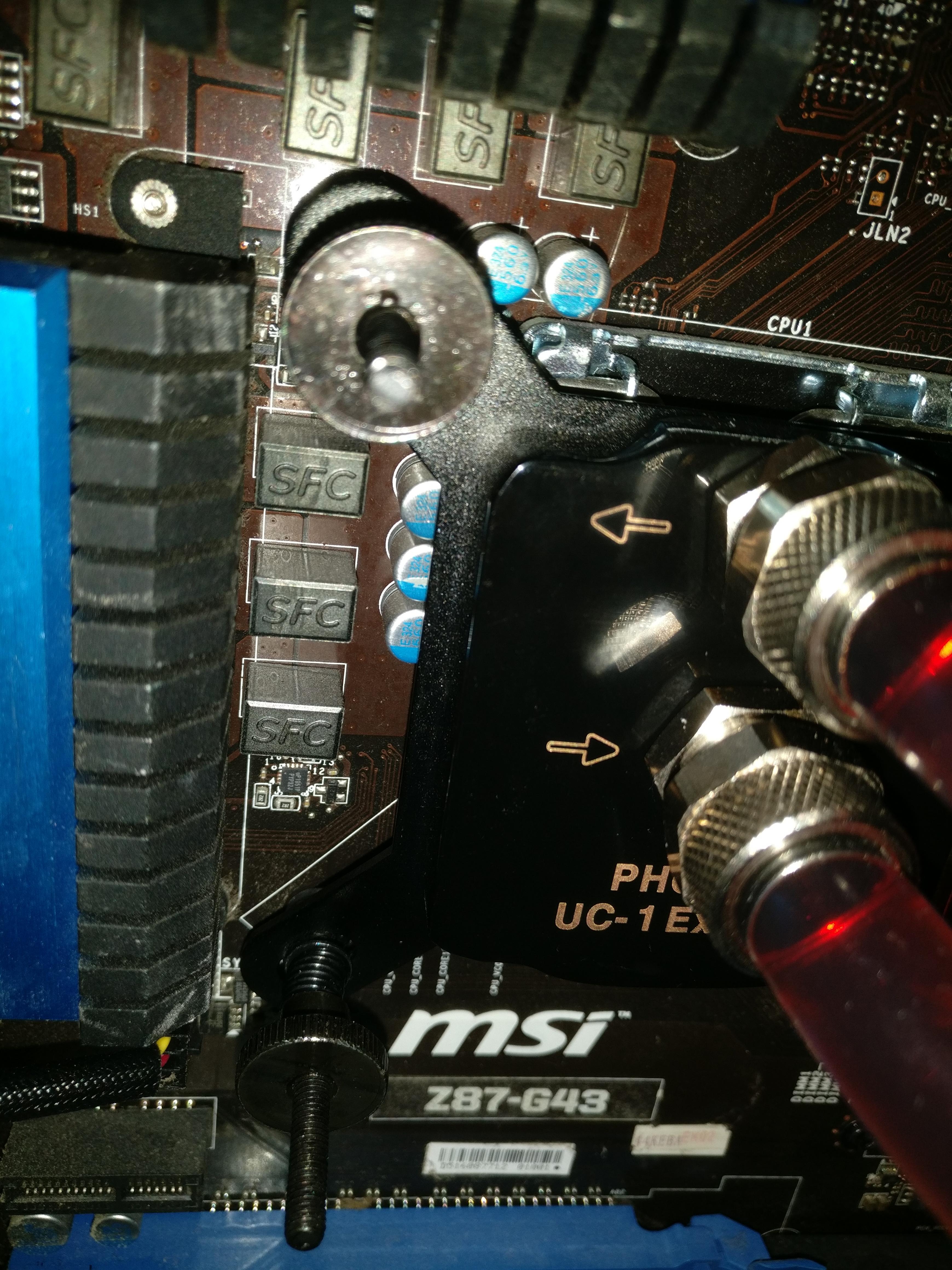

Was mir eben aufgefallen ist das die Kondensatoren (falls man sie so nennt) direkt unter dem CPU Kühler sind? Kann es sein das sie vielleicht den Kühler ein wenig behindert?
Das kannst du eigentlich ausschließen. Der Freiraum um den CPU-Sockel ist genormt und daran halten sich die Halterungen von Kühlern. Wenn du dir unsicher bist, kannst du aber ja auch schauen, ob du z.B. ein Stück Papier ohne Wiederstand zwischen Kondensator und die Halterung des Kühlers schieben kannst (natürlich bei vom Strom getrennten PC).
Alles klar gut dann mach ich mir mal darüber keine Gedanken :D

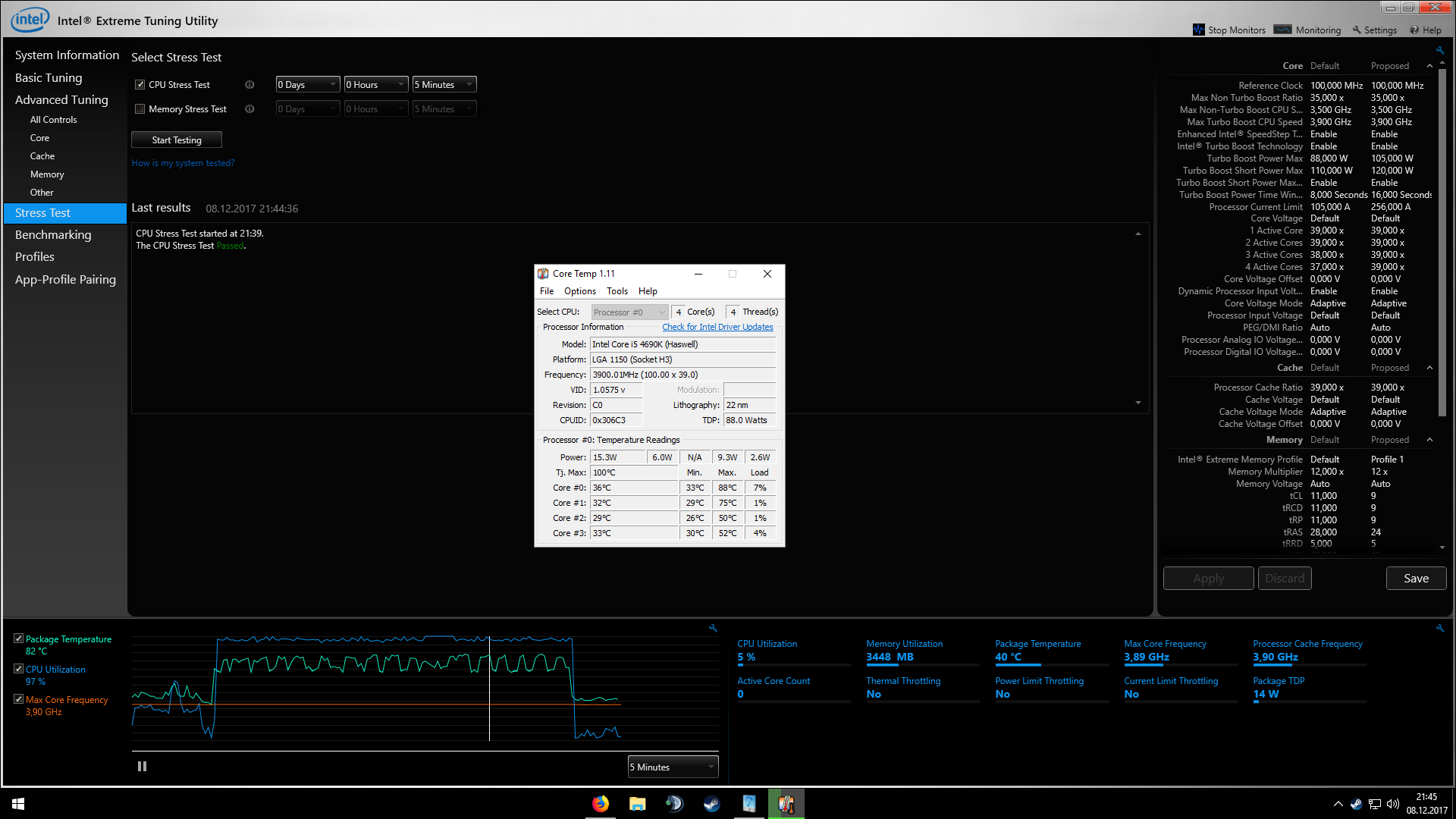

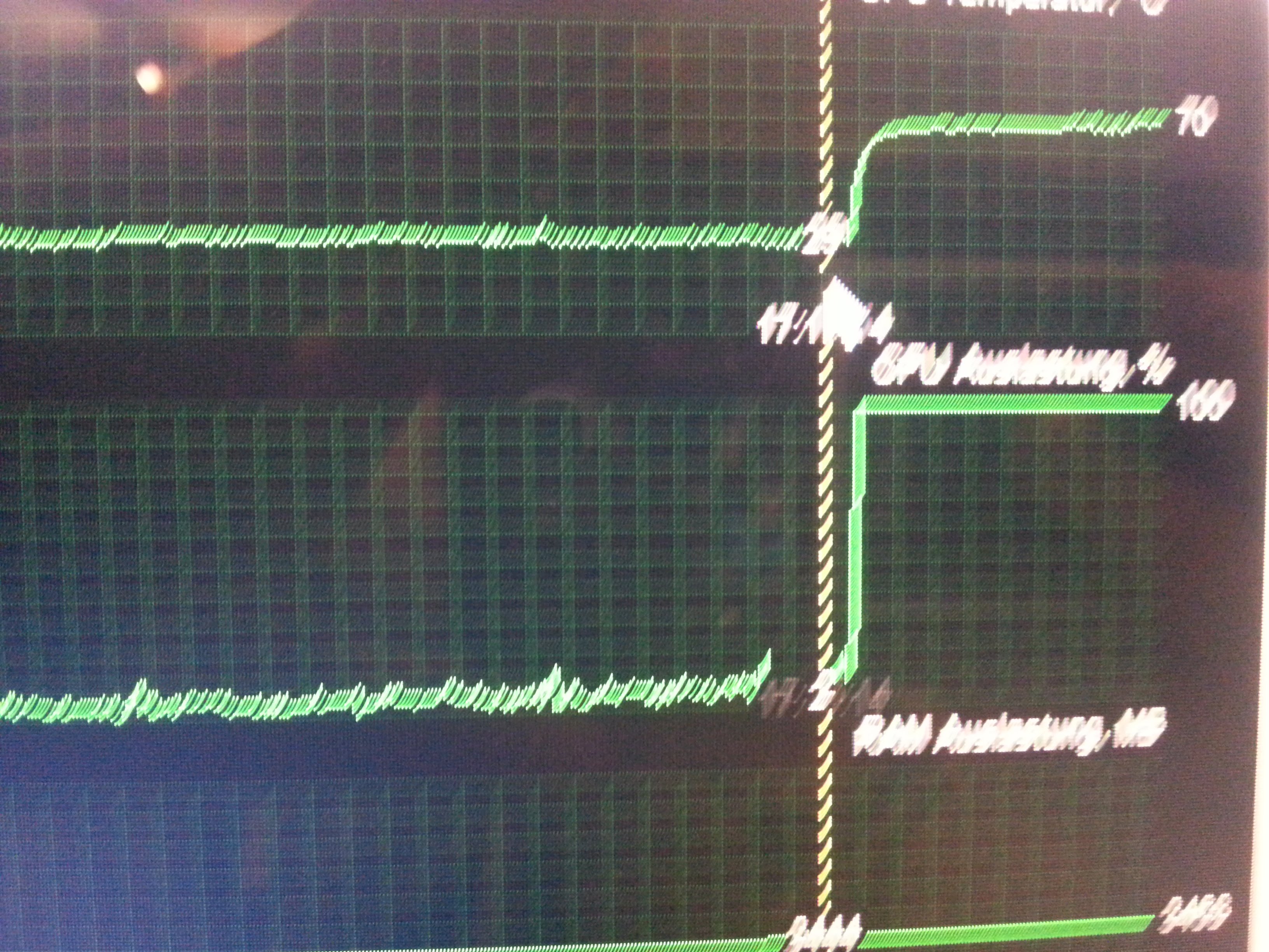

hier noch ein Stresstest vom Intel Tuning Tool

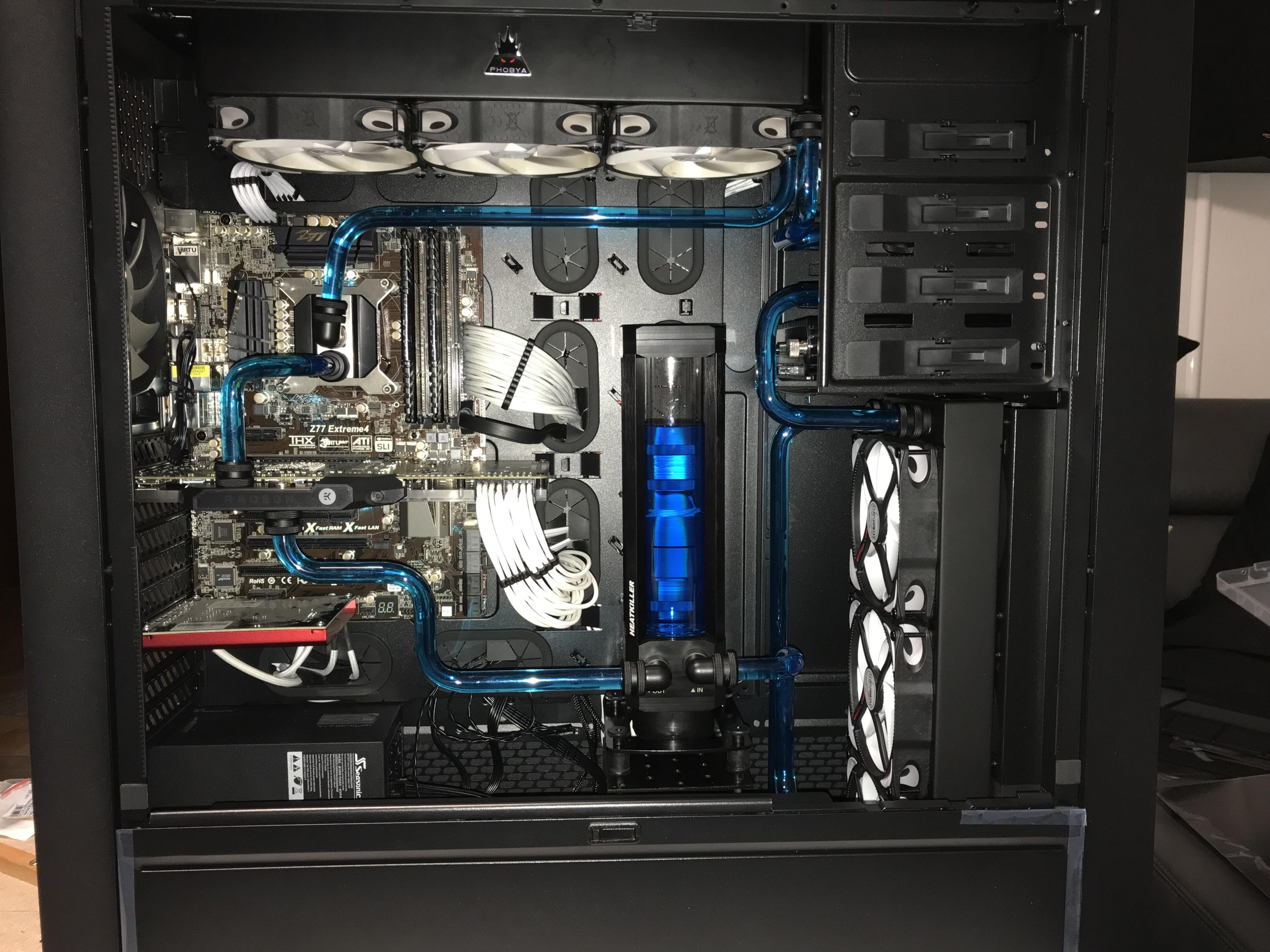

Ich hab vor kurzem meine Wakü neu gemacht inkl neuem Gehäuse etc. Ich hab bei 2 Stunden Benchmark eine Wassertemperatur von 41°C, CPU (3770k non oc) von 55°C und GPU 44°C (Vega64). Meine D5 Pumpe läuft auf 71% (ca 3900rpm).
Wakü: D5 pumpe + aquaero 5
CPU: 3770k , z77 extreme pro4
GPU: MSI Vega64 EK waterblock
Jetzt Spiele ich zurzeit Rise of the Tomb Raider bei welchem ich nach 2 Std. ähnliche Werte habe wie nach dem Benchmark. Blos hab ich das Problem das nach einiger Zeit alles immer wieder mal ins stocken kommt (kurzes ruckeln) und dann geht es wieder. Jetzt bin ich mir nicht sicher ob das eventuell an den Treibern liegt oder ich auf der GPU was nicht richtig gekühlt bekomme.
Ich hab die GPU ohne Backplate (EK Block) umgebaut, dachte ich kann mir die 30€ sparen, stand ja auch dabei das es nicht notwendig wird. Die ICs auf der Rückseite der GPU werden ca 55°C warm.
Das passt doch eigentlich von der Temperatur her oder soll ich die Lüfterkurve mal ein bischen anpassen? Bei den Werten laufen die ca 650rpm. Alles NB-Eloops nicht pwm gesteuert.
Habe 3x 360er Radiatoren , 1 dicken Phobya und 2 40mm EKs

41°C Wasser und 44°C GPU sind zu nah bei einander, das sieht unrealistisch aus. Oder hatte die GPU in dem benchmark nix zu tun?
Wo misst du die Wassertemperatur und wie ist dein Kreislauf aufgebaut?
Zu den Lags/Rucklern: Beobachte mal CPU Takt und Last und auch GPU Takt/Last.
Pumpe --> GPU --> CPU --> Radiator --> AGB(wasser messfühler) ->>> pumpe.
wie gesagt das war jetzt aus dem Kopf heraus ich schau dann nochmal daheim nach, aber war mir eigentlich sicher das es 44°C waren.
so ich hab jetzt mal 2 std den Heaven Benchmark laufen lassen. Die GPU war voll ausgelastet die CPU wie zu erwarten nicht.
GPU: 43°C
MEM: 45°C
CPU: 53°C
Wasser: 39°C

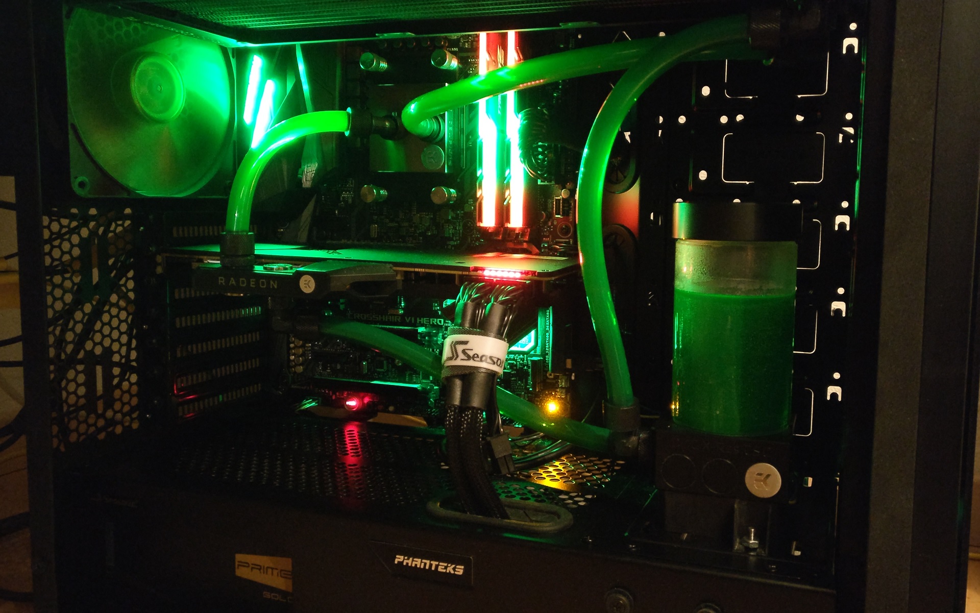

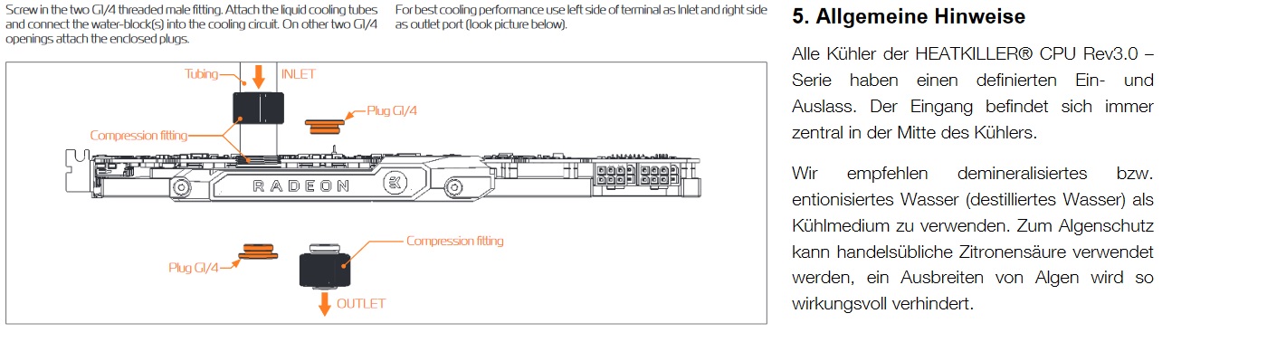

Zu meiner Schande muss ich aber sagen, das mir nach betrachten meines Bildes etwas sau dummes aufgefallen ist.
Der Heatkiller CPU kühler sowie der EK Vega Block sind falsch angeschlossen :freak: ... Schande über mich.
Ich meine mich zu erinnern das die linken Anschlüsse am EK block Eingänge sind und die rechten Ausgänge :watt: und bei Heatkiller LT Rev3.0 ist der in der mitte der Eingang und der unten der Ausgang......
Nach kurzer suche hat sich meine Vermutung auch bestätigt..
Werde ich wohl nochmal ein bischen ändern müssen im Urlaub
