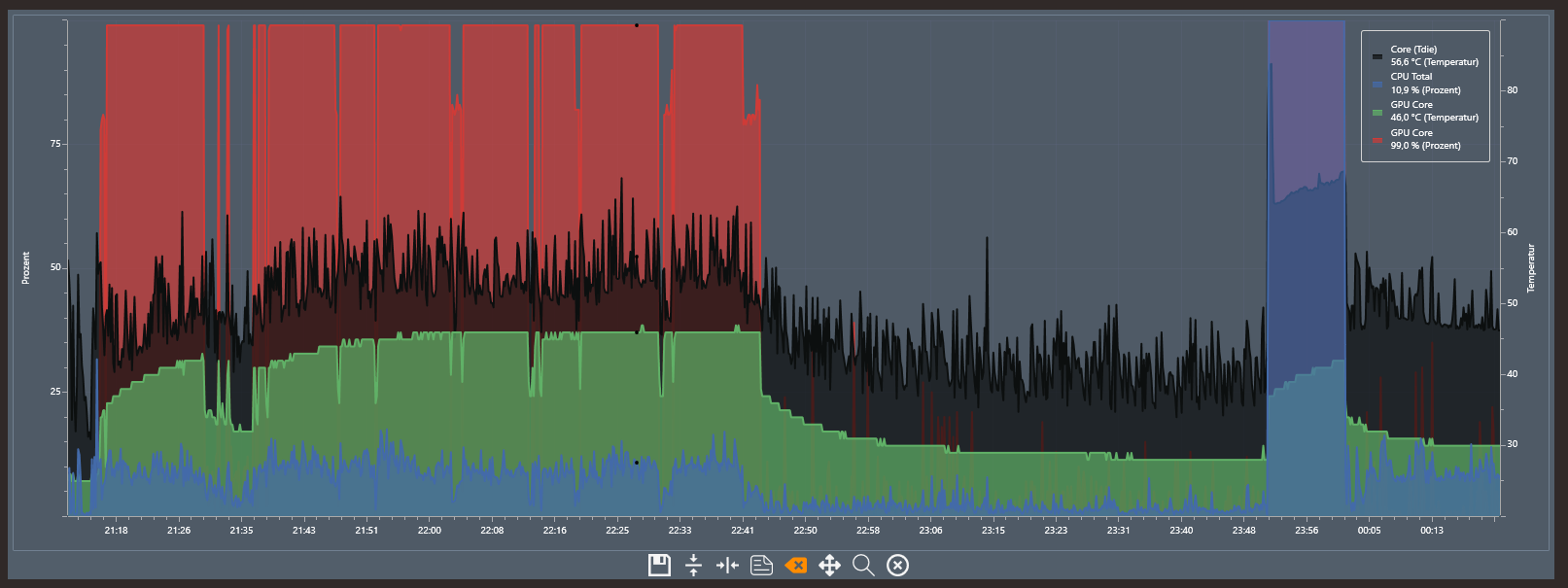

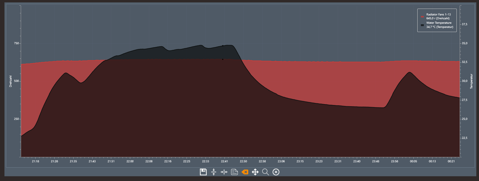

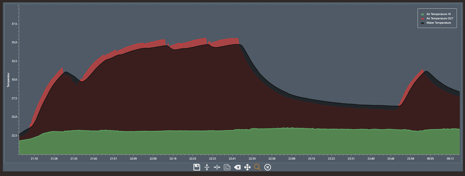

Dann will ich auch mal :)
Ich würde gerne wissen, was ihr von den Temperaturen haltet.
Hardware ist ein 3700x und eine GTX1080 2012Mhz@0.95V.
Ich habe im Gehäuse eine Kühlfläche von 201.600mm² verbaut, was 14x 120ern entspricht.
Habe jetzt einfach mal ne Runde gespielt (vorderer Bereich) sowie kurz (zu kurz) CPU + GPU Stress Test laufen lassen (hinterer Bereich)
Der Reihe nach: GPU+CPU Last und Temperatur über die Zeit:
Luft und Wasser Temperatur über die Zeit:
Und der Vollständigkeit halber Wassertemperatur und Lüfter Drehzahl über die Zeit:
Über Feedback bzw. eine Einschätzung würde ich mich natürlich freuen :)

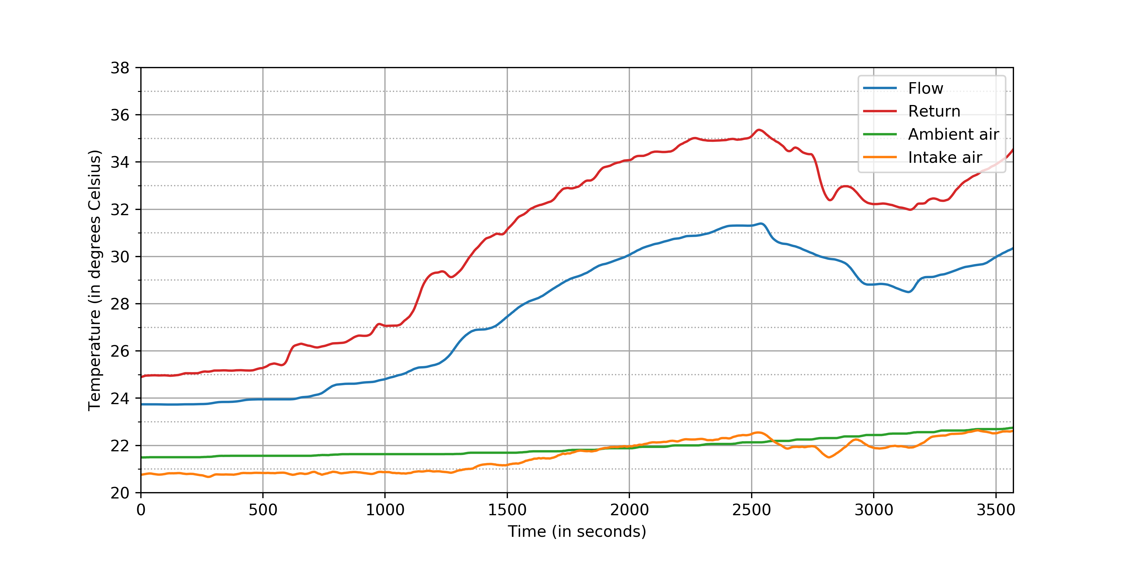

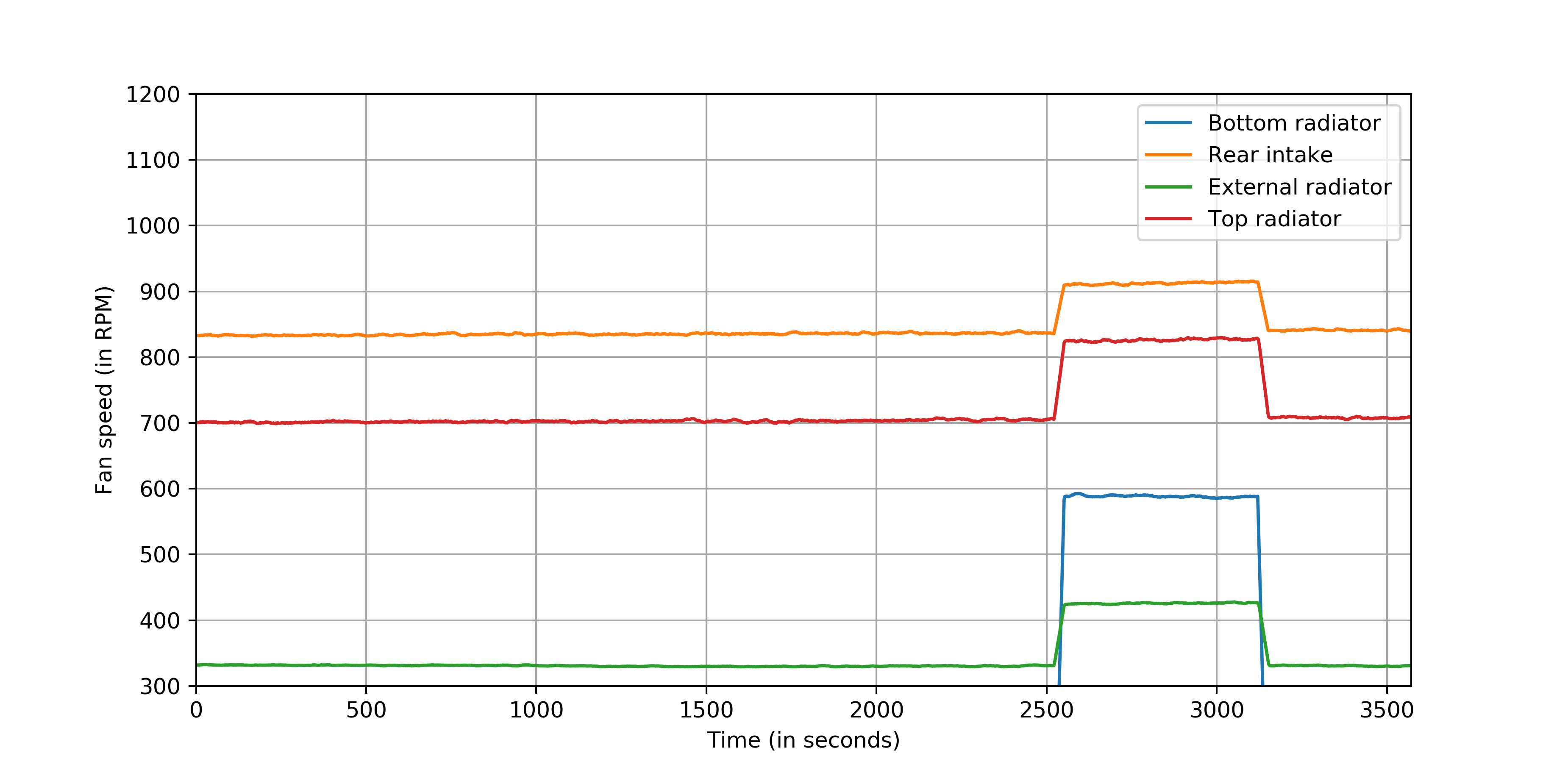

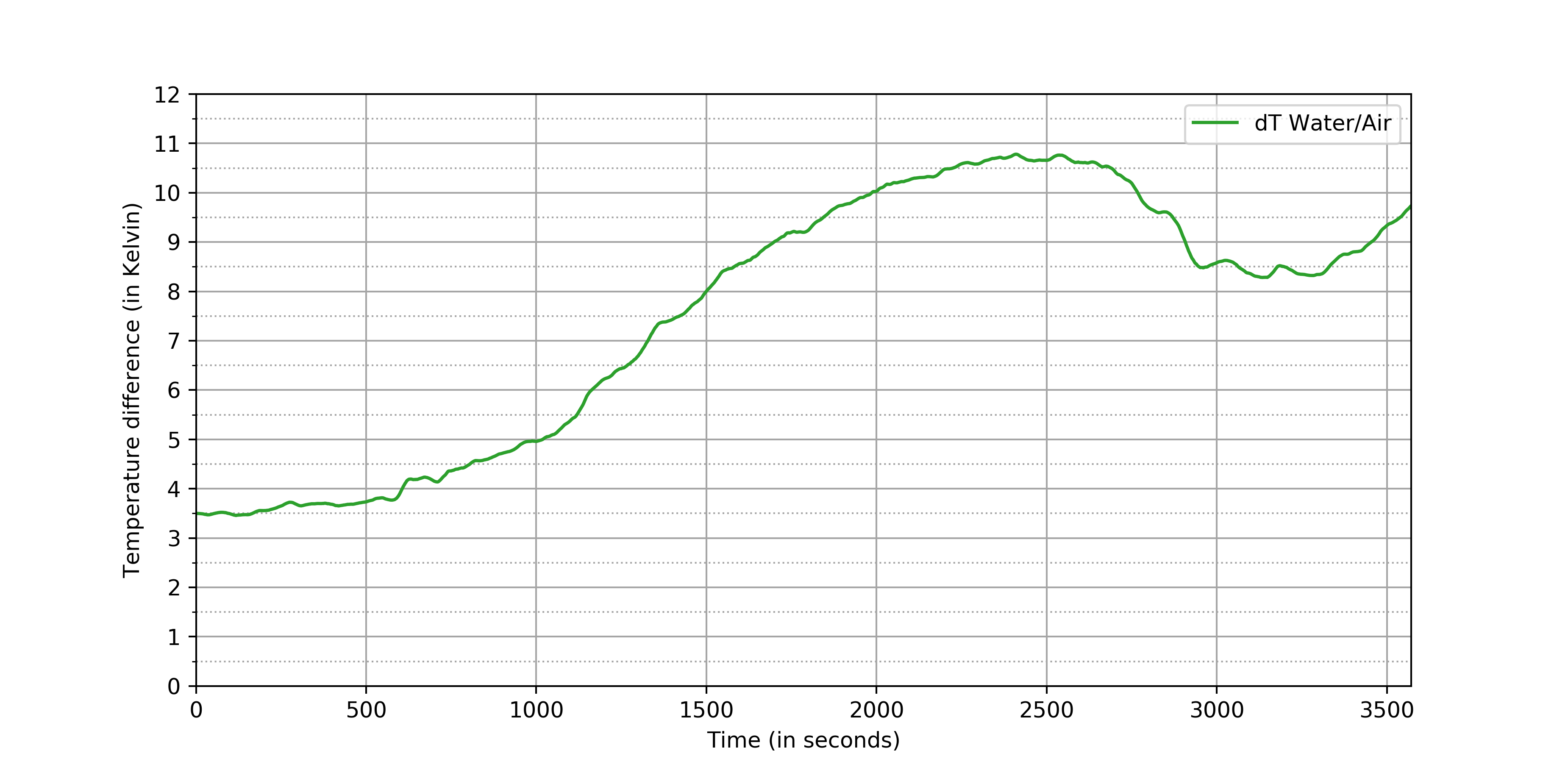

Die Plots sind zwar ganz hübsch, aber praktisch sieht für mich anders aus:
("Intake air" ist bei mir der nach Kühlleistung gewichtete Mittelwert der Ansaugtemperaturen aller Radiatoren)

Erwartungswert war vielleicht ein bisschen unglücklich formuliert. Die Werte stammen von xtremerigs.net und stellen das theoretische Maximum dar, das man nur unter idealen Bedingungen tatsächlich erreicht. In der Praxis liegt man da (insbesondere bei einer internen Wasserkühlung) eigentlich immer drunter, da die Luft nicht ungehindert strömen kann, der Durchfluss deutlich niedriger ist und meistens nicht alle Radiatoren Frischluft bekommen.
Ich würde als Erstes abklären, ob die Temperatursensoren halbwegs genau messen. Denn je nachdem was für Sensoren du verbaut hast, kann es gut sein, dass deine Wassertemperatur (bzw. die Differenz zur Raumtemperatur in der Nähe des Rechners) in Wahrheit gar nicht so hoch ist. Dafür spräche auch die relativ geringe Temperaturdifferenz zwischen Wasser und GPU, die ist nämlich vergleichsweise niedrig, sofern du nicht gerade mit Flüssigmetall gearbeitet hast.
