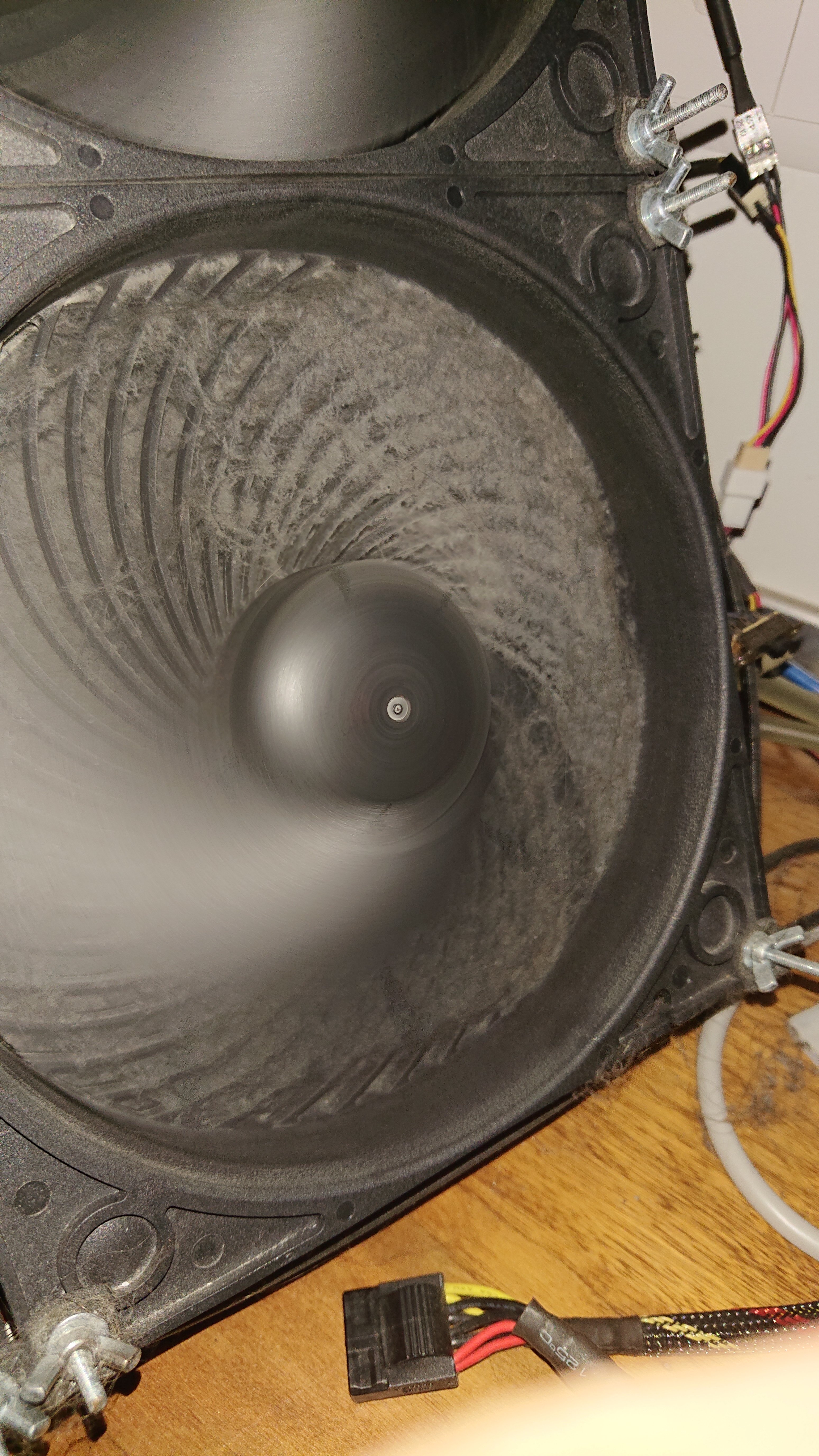

Hab herausgefunden wieso meine WaKü nicht mehr so effizient lief in letzer Zeit...
Nu tuts wieder ^^

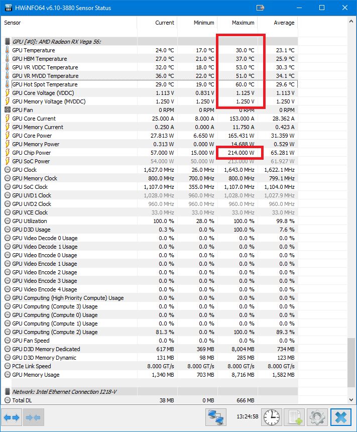

Mal kurz eine Frage an die Vega-Grafikkartenbesitzer hier im Forum. Nach dem Umbau meiner Vega 56 auf Wasserkühlung hätte ich gerne eine Einschätzung, ob die Temperaturen soweit passen, danke.
Das hier habe ich nach einem ersten "Lasttest" mit Unigine Valley:
- GPU = 30°C
- HBM = 37°C
- VRMs = 49°C

Haldi schrieb:Hab herausgefunden wieso meine WaKü nicht mehr so effizient lief in letzer Zeit...
Nu tuts wieder ^^
Soltest die Lüfter blockieren beim Durchpusten.
Wäre nicht das erste Mal, dass ich Lüfter bzw. dessen Lager durch
Druckluft runiert hätte.
Im schlimmsten Fall, wenn die Lüfter noch am Board hängen wird durch die drehenden
Lüfter Strom erzeugt und aufs Board übertragen, dass kann auch schon mal was grillen.

30°C erscheint mir sehr wenig, da scheint wirklich die Last zu fehlen.
Mit meiner Vega 64 hatte ich ca. 45°C Chip und knapp über 50°C beim HBM, scheint also normal zu sein, das der etwas wärmer wird.
VRM hatten bei meiner Air Boost glaube ich keinen Sensor.
Wassertemperatur um 34°C Hunde gebenched habe ich mit dem internen Benchmark von Division 2, nachdem sich der Loop ingame aufgewärmt hat.

Hab ich eigentlich auch meist versucht. Ging wohl 1-2 mal vergessen.modena.ch schrieb:Soltest die Lüfter blockieren beim Durchpusten.
Da ich 4 Lüfter über Y Kabel direkt am 12V dran hab ist das anstecken auch recht einfach. Zumal das Netzteil ja eigentlich nen Schutz haben sollte oder?

mykoma schrieb:gebenched habe ich mit dem internen Benchmark von Division 2
Gute Idee, danke. Ich werde das nachher noch machen.
Lohnt sich auch der interne Benchmark von F1 2019? Und hat nicht auch AC:Odyssey sowas?
mykoma schrieb:30°C erscheint mir sehr wenig, da scheint wirklich die Last zu fehlen.
Ich bin gespannt, was dann rauskommt
- Feb. 2009
- 11.790
Faust2011 schrieb:Und hat nicht auch AC:Odyssey sowas?
Der Interne Benchmark von AC:Odyssey ist extremer Müll wenn du deine Graka fordern willst. Ich hab dabei selten über 250W und meine geht bist 330W hoch.
Um wirklich das Thermal Limit auszuloten würde ich Furmark oder ähnliches empfehlen.
Ansonsten hast du Metro? die haben auch ordentliche Benchmarks.

@Faust2011 Superposition 8K - einfach und effektiv, dabei noch gratis
Faust2011
HTTP 418 - I'm a teapot
- Aug. 2011
- 13.316
Haldi schrieb:AC:Odyssey ist extremer Müll wenn du deine Graka fordern willst
... und extrem kurz der Benchmark. Ist wirklich zu wenig fordernd und einfach zu kurz.
TheOpenfield schrieb:Superposition 8K - einfach und effektiv
Hab das jetzt mehrmals laufen lassen und das hier sind die Temperaturen und die Leistungsaufnahme:
Ich würde sagen, das passt soweit. Damit ist der Kühlkörper korrekt montiert. Man weiß ja nie... Als nächstes könnte ich mich mal ans OC machen, denn der Score war jetzt nicht soooo hoch beim Benchen

Wassertemperatur +0/1 Grad = GPU Idle
So als Richtwert im Normalfall.
Für OC ist jedenfalls viel Spielraum vorhanden
