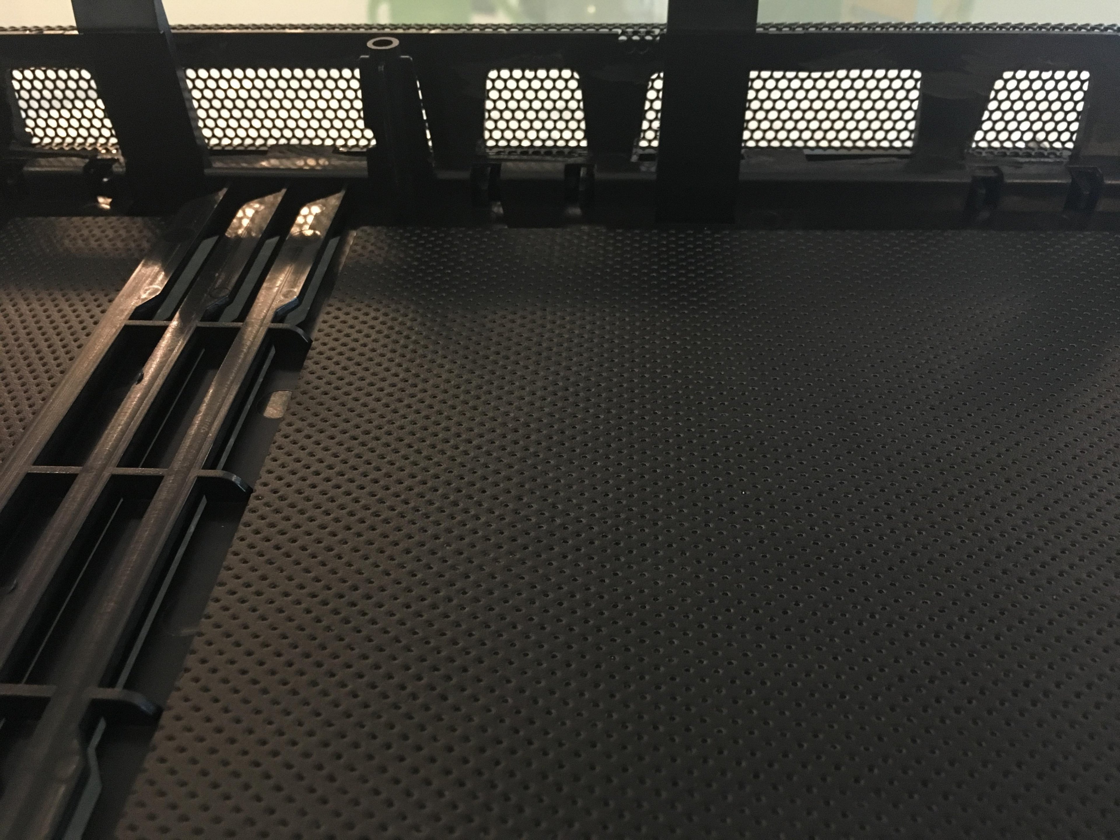

Top Exhaust ist bei DBP900 nicht optimal ohne Anpassungen, da es oben gerne zu einem Hitzestau kommt. Wenn du den Deckel entfernst kannst du messen was im besten Fall möglich wäre.
Ich würde oben im Deckel von innen an der Seite die Schallbrecher entfernen, da diese den Luftstrom sehr beschränken.
Danke für den Tipp - da hätte ich eigentlich selbst drauf kommen können ;)

So sah mein Deckel aus ohne die Schallbrecher.

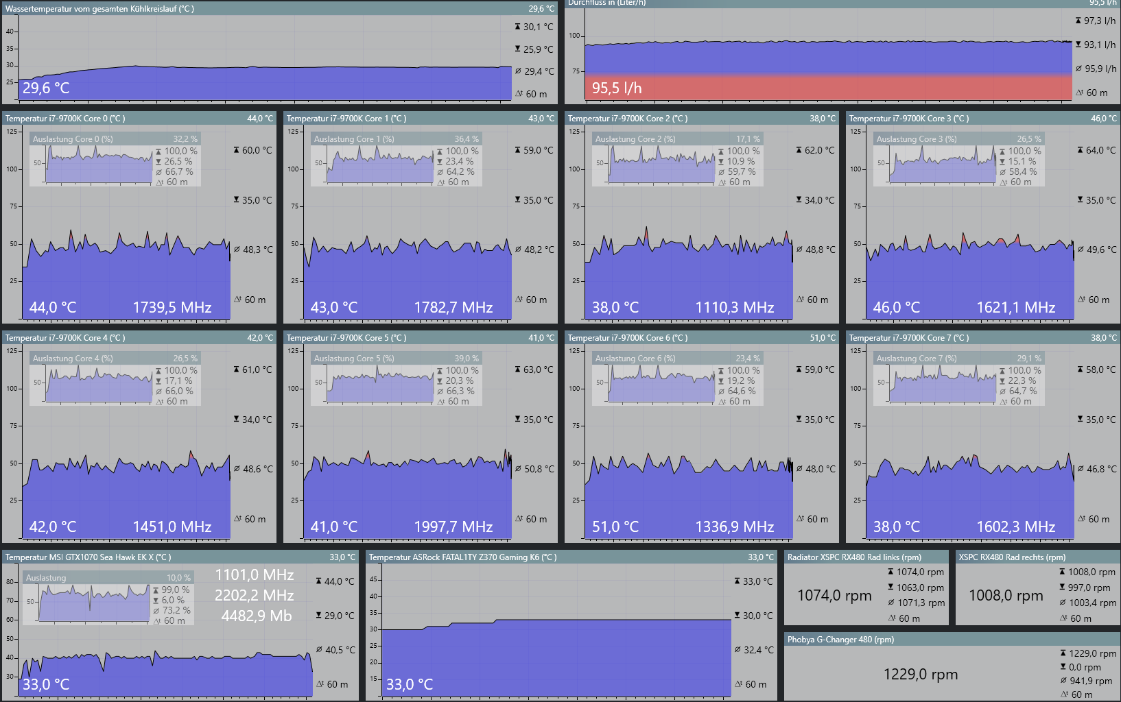

Raumtemperatur ca. 25°C
Gekühle Hardware i7-9700K @ 5000MHz @ 1,36V und eine GTX1070 @ 2100/4400MHz
D5 -> RX480 -> RX480 -> G-Changer 480 -> CPU -> GPU -> AGB -> (...)
Die Daten stammen aus ca. einer Std. BF5.
Sollte ok sein?

@HeiderKiller Sieht gut aus. Höchstens bei der 1070 erscheint mir das Delta etwas hoch, wird aber wohl dem OC geschuldet sein. Ich persönlich würde die Drehzahlen der Lüfter wohl noch runterschrauben und ein paar Grad mehr Wassertemperatur in Kauf nehmen :)
