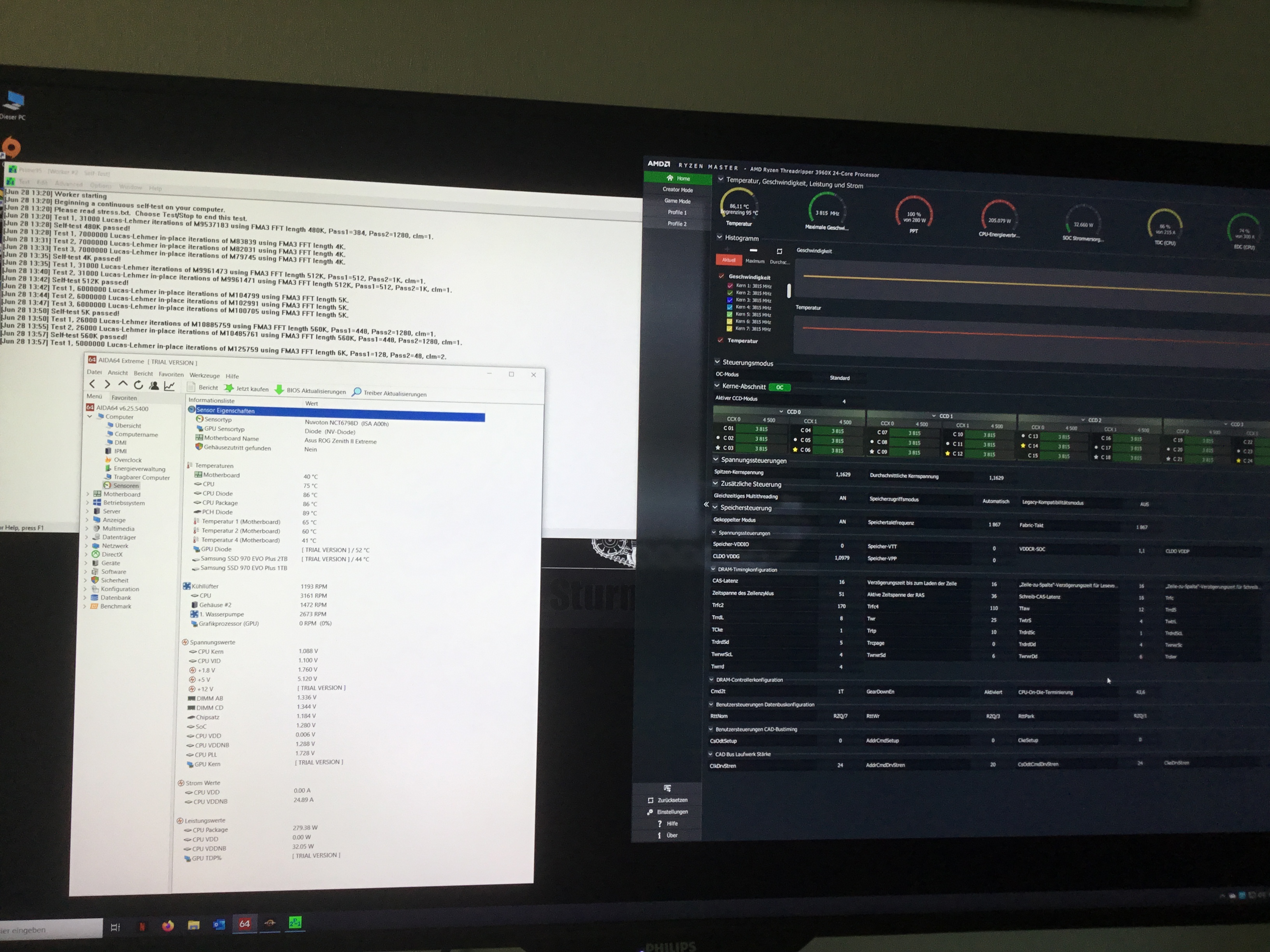

Hallo Zusammen. Ich habe eben mein erstes TR System mit einem 3960x und Zenith 2 Extreme Alpha. zusammen gebaut, als Kühler kommt eine Eisbär Aurora mit 420 Radiator zum Einsatz.
Im Bios wird mir schon 60°C beim Start angezeigt. Pumpe läuft auf 2500 Umdrehungen am Pumpe 1.
habe dein Kühler mit Paste von Noctua eingeschmiert hauch dünn.
Der Heatspreader ist größer als die AIO mit 5mm links und rechts, nachdem dort aber keine Chips liegen sollten dürfte dies nicht so ein Problem sein.
braucht man beim TR mehr Paste als früher? Ich habe keine Ahnung welche Temperaturen normal sein sollten.
Radiator ist kalt, Schläuche leicht erwärmt und man spürt die Pumpe laufen. Win ist noch nicht drauf, spiele mich derzeit mal nur mit dem RAM
Im Bios greifen noch keine Stromsparmechanismen und die CPU läuft auch nicht im Idle Takt, kann durchaus sein, das die Temperatur vorherrscht, ich hab selbst kein TR System, daher habe ich auch keine Vergleichswerte.
Gibt leider nicht so viele wirklich gute Kühllösung für Threadripper, ich würde da vermutlich auf einen kompakten Custom Loop setzen, da die Enermax zwar die beste Leistung bringen, aber viel zu hohe Ausfallraten haben.
Das mit der WLP passt so, anders verteile ich meine auch nicht und von welchem Hersteller die Pampe kommt, ist auch relativ uninteressant, das macht nur was im unteren einstelligen Bereich aus.
Eine etwas zu kleine Coldplate der AiO sollte eigentlich kein Problem sein, auch andere Anbieter verkaufen ihre etwas zu kleinen Kühler als sTRX4 kompatibel.
Ich würde testweise ein OS installieren und dort unter realen Bedingungen die Werte auslesen. Wassertemperatur wäre auch interessant, sofern die mit dem Eisbär-System bestimmt werden kann.
Reaktionen: OICW
@mykoma : wenn ich Zeit habe werde ich bei der Schnellkupplung einen Flowsensor inkl Temp reinstopfen.
Dachte es mir, das der im Bios aufdreht... derzeit teste ich mal RAM.
So, derzeit teste ich das ganze unter Last mit Prime 95.
Nach 30 min:
Temp CPU pendelt bei 85grad herum Bei 280W
Radiator wird beim Eingang leicht warm, am CPU Sockel verbrennt man sich die Finger, Schrauben der Wakü Halterung sind auch heiß.
Radiator hat 3x140mm Phanteks Lüfter saugend und nach außen gibt es auch 3x140mm Lüfter.
Was sollte ich ca bei einer Eisbaer Aurora 420 erwarten können?
Mobo hat 40Grad und Chipset 65 Grad
