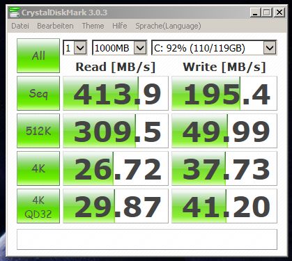

Wenn der Klonprozess fertig ist schaltet sich das Gerät aus, man baut die neue SSD ein und die alte HDD aus. Das wars. Bei mir gings ohne Fehler, hoffe das ist bei Euch auch so. Hier noch einige Werte, die ich spasseshalber gemessen habe...

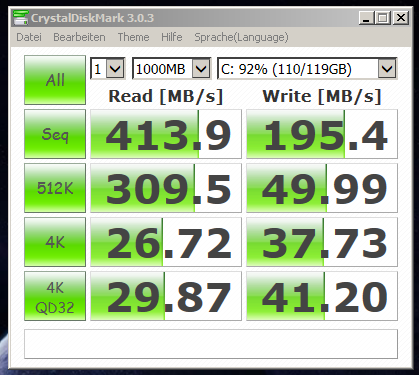

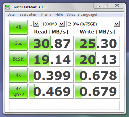

1. Die alte Platte im Zielnotebook (Western Digital 320 GB)

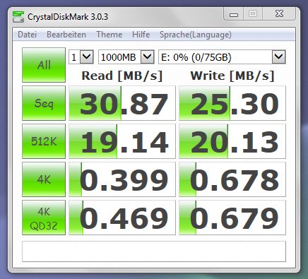

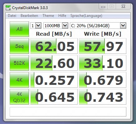

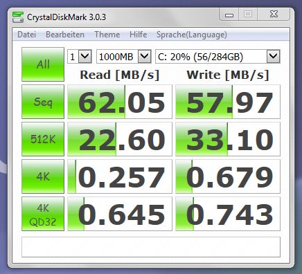

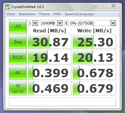

2. Eine :D noch ältere Platte, die zu Backup Zwecken genutzt wird (Seagate 80 GB, ich glaube es war Baujahr 2006...)
:o

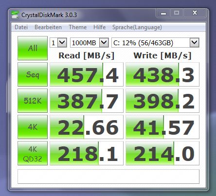

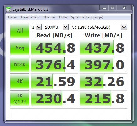

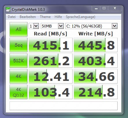

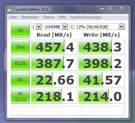

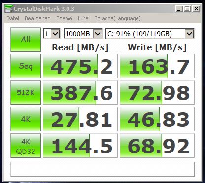

3. Die Crucial MX100, 1 facher Lese- und Schreibtest mit Crystal DiskMark (aktuelle Version)

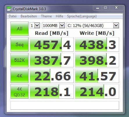

3.1 1 GB

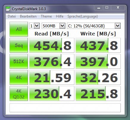

3.2 500 MB

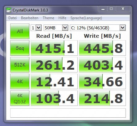

3.3 50 MB

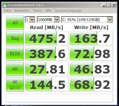

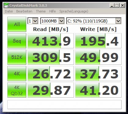

4. Hier die alte Crucial m4/128 GB, die in meinem Bürorechner (siehe Sig) arbeitet (zum Vergleich zur neueren MX100)
Wie man unschwer erkennt, hat sich in den letzten Jahren im Bereich SSD sehr viel getan. :) Vor allem bei den Schreibwerten. Weniger bei den Lesewerten....
Das scheint auch noch eine USB2 Platte zu sein, da limitert dann die USB Schnittstelle. Generell sind aber Filesystembasierte Benchmarks wie CrystalDiskMark für HDDs nur geeignet, wenn diese leer, frisch formatiert und mit nur einer großen Partition verstehen sind, da die Transferraten bei HDDs von der Position abhängen, wo die Dateien stehen. Kommt noch die Fragmentierung hin, werden die Ergebnisse noch schlechter.
Nimm lieber den AS-SSD Benchmark, der zeight auch den Treiber und die FW Version.
Prüfe auch mal welche FW die m4 hat und ob das Alignment stimmt, was man an eine Screenshot von AS-SSD sofort gesehen hätte.
Die Leserate Deiner m4 kommt mir zu gering vor und eine 512GB m4 schreibt auch mit 260MB/s. Die Schreibraten hängen eben auch mit der Kapazität zusammen und die Schreibrate einer 64GB SSD mit der einer 512GB zu vergleichen, war noch nie sinnvoll.

Die alte Seagate steckt in einem super-billig Gehäuse (so ein Chinading). Kann gut sein, dass die Platte an SATA deutlich schneller wäre. Kann ich aber nicht testen, weil sie nun mal für Backups in dem Gehäuse drin ist und ich nicht eben mal so alles umbauen kann wegen einem kleinen Test = (zuviel Aufwand).
Die Daten habe ich alle von bereits belegten Laufwerken. Ist gut möglich, dass die im leeren Zustand noch schneller wären (kann ich gerade leider auch nicht testen).

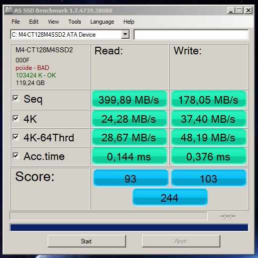

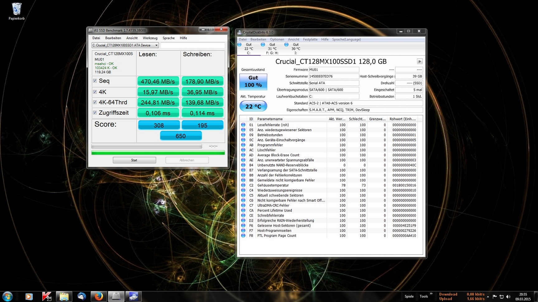

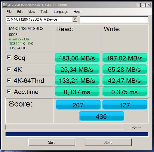

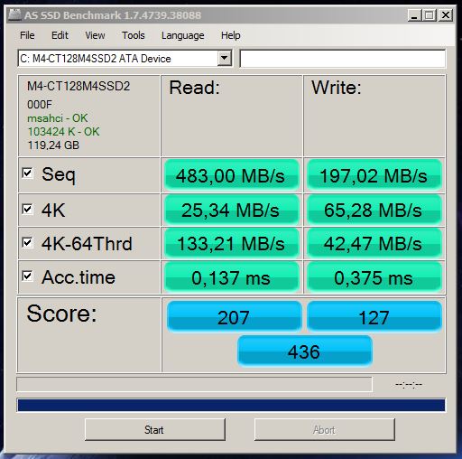

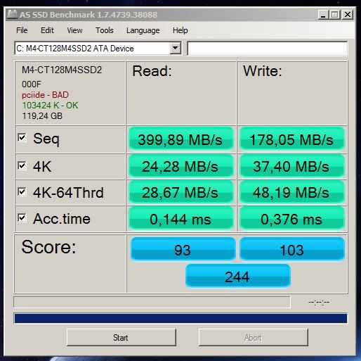

Sodele, hab den AS-SSD Bench von Alex Schepeljanski laufen lassen. Hier das Ergebnis für meine alte m4/128 GB (die MX100 kommt eventuell später):
(IDE-MODE)
AS-SSD Bench ###### Crystal DiskMark Bench
Capture.JPG #### Anhang anzeigen 479442
(AHCI enable (Windows lädt den AHCI Treiber nun per default/BIOS umgestellt))
Crystal DiskMark ist leicht schneller. Denke es macht keinen so riesen Unterschied, welchen Bench man nun benutzt.

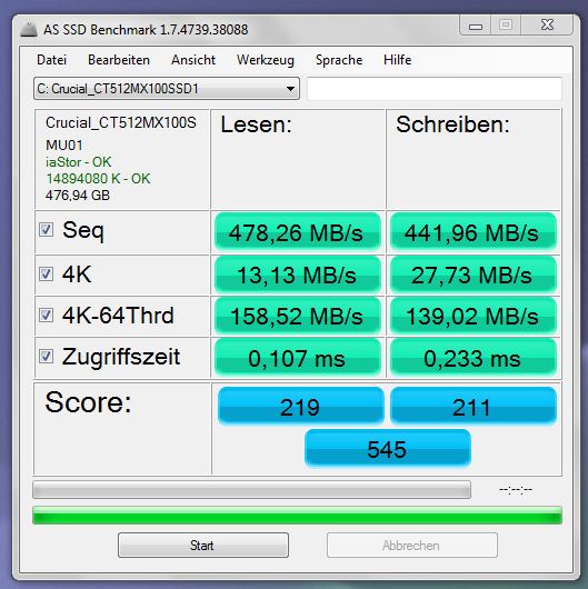

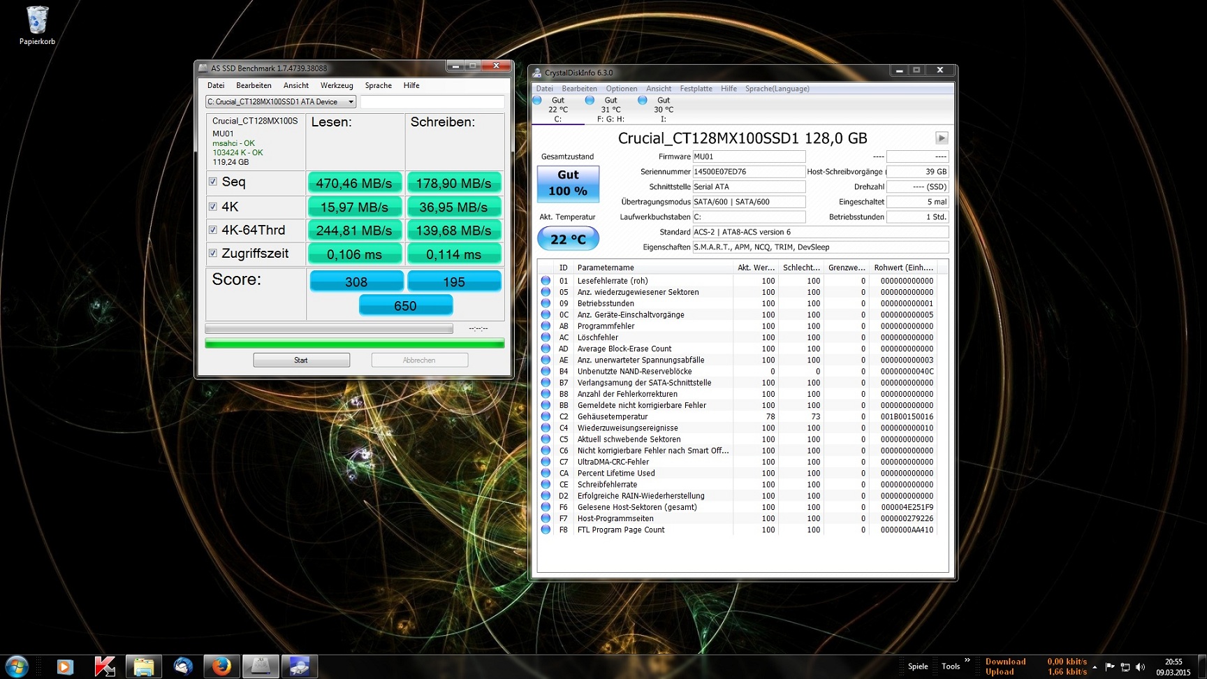

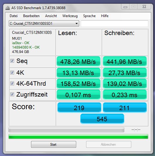

Okay, hab nun die MX100 Daten...
mx100_as-ssd_bench.JPG #### Anhang anzeigen 479439
Die Benchmarks arbeiten einmal mit unterschiedlich langen Zugriffslängen beim Test der seq. Transferraten und QD bei Bench der IOPS und dann machen beiden ja mehrere Wiederholungen bei jedem Test, CrystalDiskMarkt zeigt dann die Bestwerte an, AS-SSD die Durchschnittswert. Schon daher sind die Werte bei CDM fast immer etwas besser und der Unterschied sagt auch etwas über die Konstanz der Performance aus.
Wie man bei AS-SSD auch deutlich sieht, läuft die m4 im IDE Modus, daher ist auch die seq. Transferrate schlechter.
Okay, hab nun auf AHCI umgestellt und die gemessenen Werte oben eingetragen. Sind deutlich besser... :) Ist doch ein ganz schön krasser Unterschied...
Die IDE Treiber dürften nur die alten ATA Befehle verwenden die nur maximal 2^8 aufeinander folgende LBAs adressieren können, also 128k und das reicht eben bei SSD nicht um die maximalen seq. Transferraten zu erzielen, vor allem lesend.
