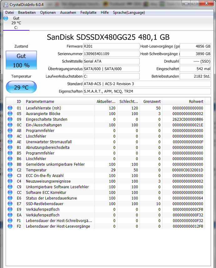

Ich habe vor, in meinen Notebook die SSD zu tauschen (zZt läuft eine 480GB SanDisk Extreme, möchte aber etwas zuverlässigeres). Nun stehe ich vor der Wahl, eine gebrauchte M4 512GB oder eine 840 Evo mit 500GB. Der Preisunterschied liegt bei ca 40€, wobei das Geld nicht die Rolle spielen sollte, ich es aber auch nicht verschwenden möchte.
Nun frage ich mich: Die 840 Evo hat ja doppelt so hohe IOPS, ebenfalls ist die Schreibleistung auf dem Papier höher. Aber: wird man das merken (typischer Alltag: Installation von diversen Programmen, surfen, nichts besonderes ...) ? Also wirklich spürbare Unterschiede (mehr als nur ein paar Zehntelsekunden) beim Entpacken von Dateien, Öffnen von Photoshop, iTunes, ...
Das Notebook ist ein Pavilion dv6 6101eg mit i7-2640M (2x2,8GHz Baseclock), angebunden ist der SATA-Port leider nur mit SATA II.
Du erwähnst Zuverlässigkeit. Gabs bisher irgendwelche Probleme mit dieser SSD?
Schneller wird außer dem Entpacken nichts werden.
Gangolf, hast Du denn ein Problem mit Deiner SSD? Poste doch mal den Screen von CrystalDiskInfo, ziehe aber bitte das Fenster soweit auf, dass alle Attribute und auch die Hex-Werte bzw. Rohwerte vollständig sichtbar sind. In Deiner Signatur steht "HP dv6 6101eg: i5 - 128GB SSD", hast Du die 480 im Schacht des optischen Laufwerks? Wenn ja, denn wundert es mich nicht, wenn Du Probleme hast, denn das macht immer wieder Ärger, da kann man wenn, dann allenfalls eine HDD verbauen. Ich vermute das liegt an den Energiesparoptionen, da könnte wenn, dann die 840 Evo besser abschneiden, da die mehr Energiesparoptionen unterstützt als z.B. die Sandforce SSDs.
Um regelmäßige Backups kommst Du bei keiner SSD herum, die sind sogar noch wichtiger als bei HDDs, denn keine SSD ist 100%ig von Ausfälle befreit. Während HDDs eher selten spontan und ohne dies vorher mit Problemen anzukündigen, ausfallen, ist das bei SSD normal und meist hat man auch keine Chance die Daten noch zu retten, was die meisten ja erst beginnen, wenn die HDDs anfangen Probleme zu machen. Wer sich so spät um die Backups kümmert, fällt also mit einer SSD fast immer bös auf die Nase!
Also, Probleme habe ich keine mit der SSD, doch habe ich sie mir mal (gebraucht) gekauft, als nicht ganz so viel Geld über war. Da mir nun etwas mehr zur Verfügung steht und ich die Platte zu einem guten Kurs an einen Freund weitergeben kann, möchte ich upgraden, einfach deshalb, weil die SanDisks nicht ganz so zuverlässig sind wie zB die M4/840er. Und wenn ich schon upgrade, dann nimmt man jeden Geschwindigkeitszuwachs gerne mit. Die 512er M4 ist nun eben ''nur'' genau so schnell wie die jetzt verbaute SanDisk Extreme (Normale Schreibrate als auch die IOPS). Und wenn es tatsächlich lohnenswert wäre, dann investier ich auch gerne noch ein paar € mehr (die 840 Evo bekomme ich neu für 235, die M4 gebraucht für 190).
Bis auf einen einzigen Bluescreen, kurz nach dem Einbau, läuft sie seit zwei Monaten fehlerfrei, Backups mache ich regelmäßig auf einer externen HDD.
Die Signatur ist (€dit: war) nicht ganz aktuell, verbaut ist sie im normalen 2,5'' Schacht. Die Kombination SSD+HDD hatte ich schon, da war allerdings die HDD im ODD-Schacht verbaut.
Einen CDI-Shot habe ich trotzdem mal angehängt.

Nicht einen ECC-Fehler, die ist perfekt, die NANDs sind wie neu! Da sehe ich keine Bedenken bzgl. der Gesundheit. Wenn Du einen guten Preis dafür bekommen kannst und welches wechseln willst, dann mach es aber nötig scheint es mir nicht. SanDisk ist selbst ein NAND Hersteller, zusammen mit Toshiba im Joint-Venture Flash Forward und NAND Hersteller verbauen keine Schrott-NANDs in ihren SSDs.
Super, dann kann ich sie ja guten Gewissens weitergeben. Hat ja doch schon einiges auf dem Buckel. Bin gestern an eine 840 Pro 256GB für 90€ gekommen, bin mal gespannt, ob man den Geschwindigkeitsunterschied bemerkt.
Die hat noch keine 4TB runter, das ist nichts. Lass uns wissen, ob Du einen Unterschied merkst.
