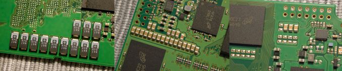

Hab nochmal nachgeforscht, wie es nun genau mit den Kondensatoren aussieht...
http://www.anandtech.com/show/8528/micron-m600-128gb-256gb-1tb-ssd-review-nda-placeholder
...da ein wenig runter scrollen und nachlesen unter: The Truth About Micron's Power-Loss Protection
It had much larger and more expensive tantalum capacitors as the photo above shows, whereas the client drives had tiny ceramic capacitors.
Bei den paar mW hätte ich auch gerne die Tantal Kapazitäten auf den MX100 PCBs.
Das ist eben der Unterschied zwischen den Client Based und einer Enterprise Class Lösung und wurde ja schon im Review der Micron M500DC erklärt:
Die geringere Kapazität der Client Lösung kann eben auch mal zuwenig sein, denn so Schreibvorgang kann mal länger dauern, wenn der Controller erst noch freien Platz für die Daten schaffen muss. Deshalb haben gute Enterprise SSDs dann eben auch sehr großzügige Kapazitäten, die Intel 750 hat genug um 5GB zu schreiben, hat aber maximal 2GB Cache. Die kann sie also immer noch schreiben, auch wenn das Schreiben mal etwas länger dauert.
Neben den besseren Stützkondensatoren ist auch die internen Data Path Protection ein Grund zu einer Enterprise SSD zu greifen, denn die ist bei den Consumer SSDs (und übrigens auch HDDs) gar nicht oder nur abgespeckt vorhanden. Auch zeigt z.B. die Intel 750 also Enterprisekonstruktion mit 3 bzw. 5 RAM Chips einen Unterschied, denn damit ist auch da ECC RAM für den Cache vorhanden und ein gekipptes Bit im Cache kann die Daten und vor allem die Mappingtabelle korrumpieren, wenn man kein ECC hat. Man kann das natürlich auch über interne Prüfsummen im RAM absichern, es muss nicht ein extra Chip verwendet werden, aber mit einer echten HW ECC verliert man eben keine Performance beim Berechnen und Prüfen dieser Prüfsummen.
Wie viele SSDs womöglich aufgrund eine geflippten Bits im Cache RAM gebrickt sind, wird man auch nie erfahren, aber wenn da die Mappingtabelle lag, kann das eben schnell passieren. RAM Fehler kommen häufiger vor als viele User glauben und sie erscheinen eben nie als solche, da steht nie das der Bluescreen nun von einem gekippten Bit ausgelöst wurde. Nur wer ECC RAM hat, kann auslesen ob und ggf. wie viele Fehler in seinem RAM schon erkannt wurden.
