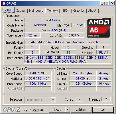

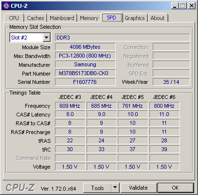

Heyho Gemeinde!
Ich bin auf der Suche nach einer SSD für meinen Büro Rechner. Die Spezifikation könnt ihr der angehängten Bilder entnehmen.
Geliebäugelt habe ich schon mal mit der Crucial BX100 120GB.
Wenn ich meine Arbeitsstelle mal wechseln sollte wird die SSD ausgebaut und evtl. privat weiterverwendet.
Kann ich die bedenkenlos kaufen oder gibts bessere Alternativen? Ich wollte jetzt auch nicht 100 € dafür locker machen wollen.

Die BX100 passt schon, die Transcend 370S hat auch keinen anderen Controller und von daher unterscheiden die sich darin, dass bei Crucial Miron als Chiphersteller und Mutterkonzern die NANDs binnt und bei Transcend eben Transcend selbst. Wenn die SSD aber ggf. in ein paar Jahren auch privat genutzt werden soll, wäre die BX100 250GB vielleicht sinnvoller, 120GB sind heute schon recht knapp und die kostet nur 25€ mehr für die doppelte Kapazität. Damit kommst Du auf 33ct/GB statt 48ct/GB bei der 120GB.
