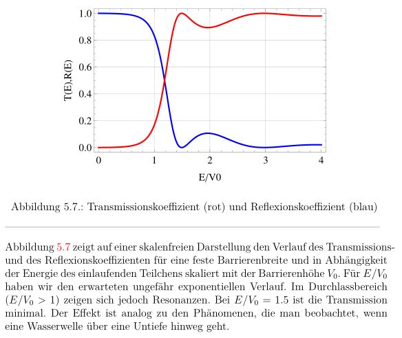

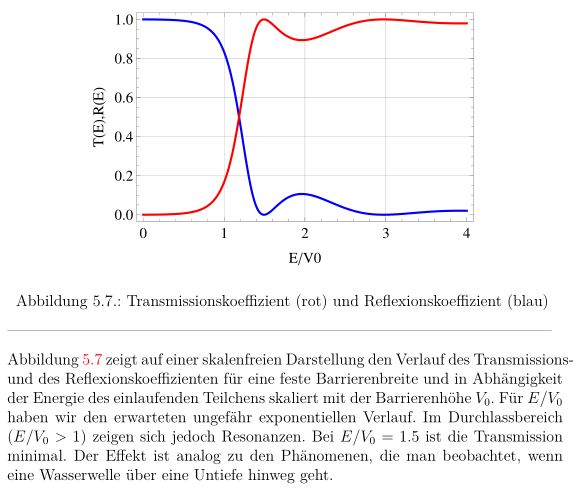

Eine höhere Temperatur bedeuted in Festkörpern oder kristallinen Strukturen ja eigentlich nur, das die Atome schneller schwingen. Dies führt dazu, das sich die Potentialbarriere der Sperrschicht etwas verändert.
Beim Tunneleffekt ist die Höhe der Potentialbarriere ein Faktor, der die Wahrscheinlichkeit einer Transmission der Elektronen ins Floating-Gate beeinflusst.
Eine Verschiebung der Barriere könnte also Bedeuten, daß eine höhere oder genauere Ladungsmenge ins Gate eingebracht werden kann.
Inwieweit die SSD HW oder FW diese Abhängigkeit der Temperatur in der Writelogic berücksichtigt, ist mir aber unbekannt.
Eine höhere Ladungsmenge ist Quatsch, das wäre dann ein anderer Zustand und damit würde ein anderer Wert für die Zelle ausgelesen werden. Es kann also wirklich nur um den Zustand bei erreichen der für 40°C Betriebstemperatur spezifizierten P/E Zyklen gehen und wie lange die Zellen dann noch Ladung halten würden, wenn sie eben diese Zyklen bei einer anderen Betriebstemperature erlitten hätte, da wäre sie bei geringen Temperaturen eben stäker verschlissen und würden die Ladung nur für eine entsprechend kürzere Zeit halten können. Während umgekehrt bei hohen Temperaturen die Isolierschicht geschont wird, weil die Isolierschicht eben durchlässiger ist und weniger beim Durchgang der Elektronen leidet (das Programmieren und Löschen erfolgt ja mit hohen Spannungen, also praktisch roher Gewalt) und damit ist der Verschleiß bei gleicher Zyklenanzahl entsprechend geringer. Wenger Verschleiß bedeutet auch eine besserer DRT.

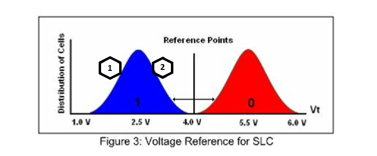

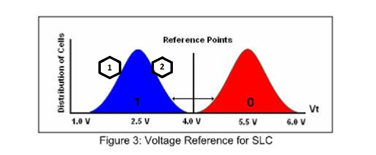

Selbstverständlich können unterschiedliche Ladungsmengen in das FG eingebracht werden, ohne gleich einen anderen logischen Zustand zu bewirken.
Potential <2> ist doch wohl unwiderlegbar höher als Potential <1>, und in beiden Fällen ist der entsprechende logische Wert "1".
Was also genau meinst Du mit "Das ist Quatsch" ?
du redest hier von SLC, den gibt es wo nochmal in relevanter Menge? MLC muss mehr Zustände als voll oder leer auseinanderhalten.

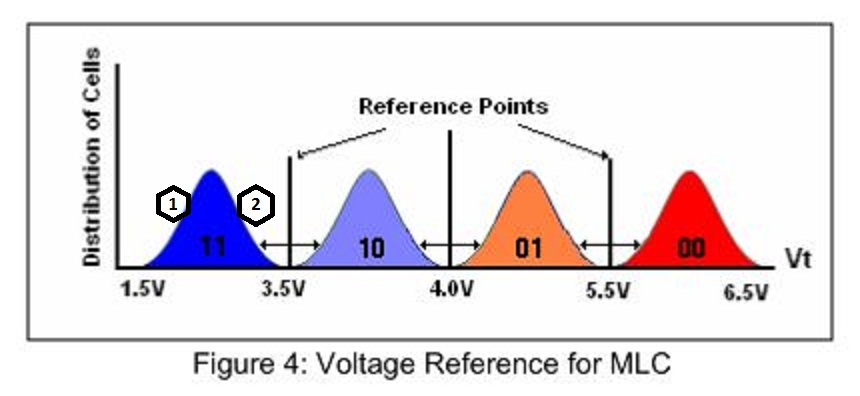

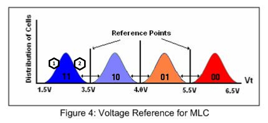

Die Darstellung mit einem Bit ist bei Grundlagen etwas einfacher und übersichtlicher. Das gleiche geht natürlich auch mit 2-Bit MLC, allerdings bringt das zusätzliche Bit nur etwas unnötige Unübersichtlichkeit und der eigentliche Sachverhalt wird halt vernebelt.
Wenn man da bei 11 am Punkt 3 liegt, dann ist man wieder nahe am Ladungszustand der 10 representiert. Man möchte die Ladungen für die einzelnen Zustände möglich genau erzielen, nicht möglich am oberen Ende.
