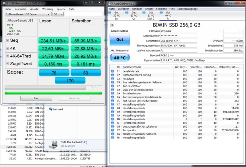

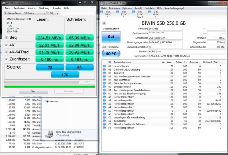

Was haltet ihr von der hier?: 256GB SSD von Biwin, gebraucht, 65€
Bzw. eine gebrauchte Samsung 840EVO 250GB; 2 Jahre alt, 1Jahr Restgarantie, Preis ca 70€.
Würdet ihr bei so etwas zugreifen? Wenn die Lebensdauer halbwegs der von HDD´s entsprich sollte das kein Problem sein oder?

Also die Biwin ist ein No Name OEM Produkt dafür würde ich nicht mal 1 Cent zahlen. 840 Evo für 70 € ist ok je nach P/E Zyklen.
Ok, habe mir eine neue 250GB SSD Crucial BX100 für 70€ inkl Versand gekauft :), mit voller Herstellergarantie.
