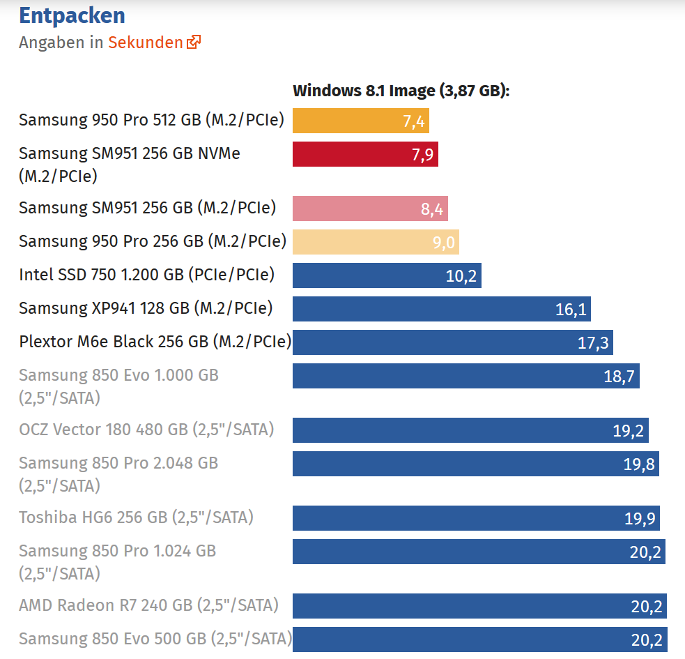

Bzgl. der SSD, habe ich mich auf jeden Fall mal auf 500GB festgelegt. Ob es die 850 Evo wird oder die 950 Pro mit 512, muss ich mir noch überlegen. Die Leistung vor allem beim Entpacken ist nicht unerheblich.

Gut das ist ein Punkt wo die M.2 tatsächlich besser ist. Aber wie oft entpackst du am Tag 2 Stunden? Im Alltag ergib es effektiv kein Unterschied zu einer SATA SSD.

Bedenke das bei dem Test zum Entpacken in den Reviews hier, wie wohl bei den meisten anderen SSD Reviews auch, Archive ohne Kompression genutzt werden, da sonst schnell die CPU begrenzt, wenn wirklich komprimierte Archive entpackt werden.
