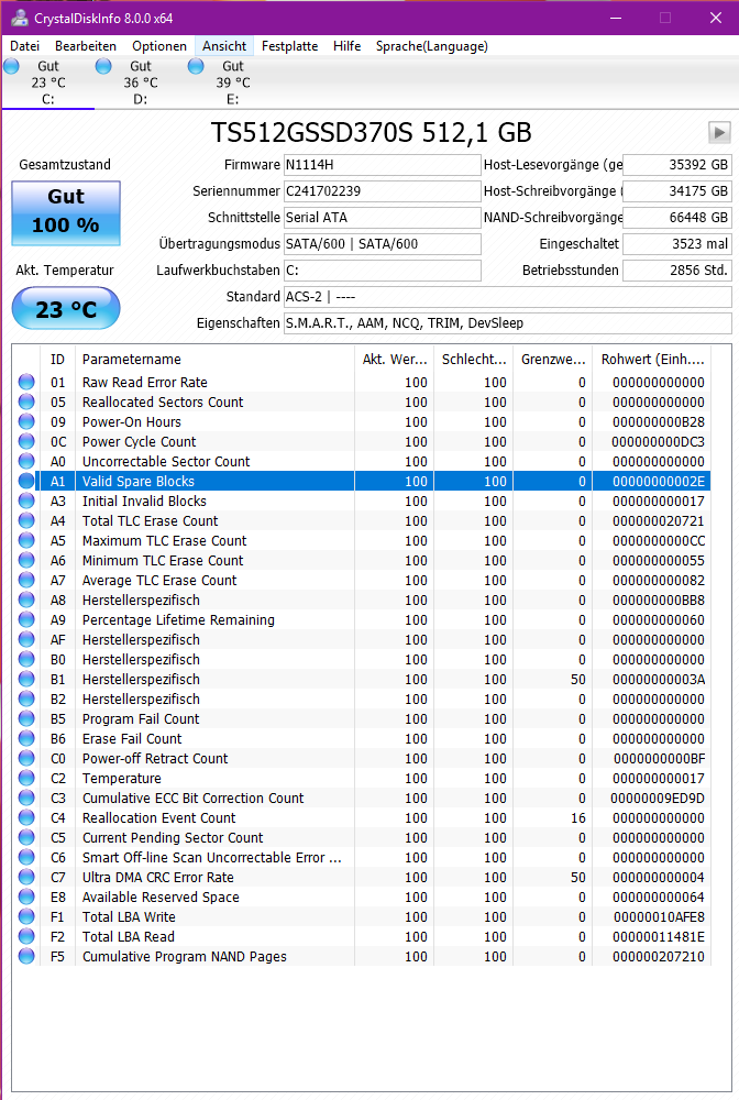

QLC hat 4 Bit pro Zelle, TLC nur 3 und damit kann man QLC nur langsamer beschreiben und es hält auch nicht so lange, aber Deine bisherige SSD hat auch nur so 10TB pro Jahr geschrieben, Du würdest also auch bei einer 660p die NANDs nicht kaputtgeschrieben bekommen.Weedlord schrieb:was ist genau der Unterschied zwischen QLC und TLC?
Deine SSD hat noch alle Reserveblöcke, sofern der Aktuelle Wert wie eine Prozentanzeige dafür ist und die NANDs haben im Schnitt erst 0x82 = 130 P/E Zyklen runter, spezifiziert sind sie laut dem Attribut A8 mit 3000.
