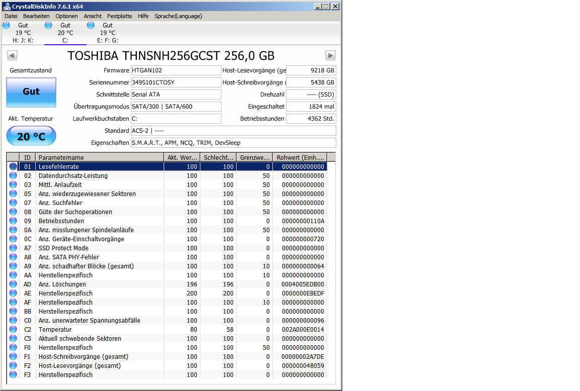

Welche SSD würdet ihr mir empfehlen die im IDE Modus laufen muss und keine Freezes verursacht? Ist für einen älteren Rechner mit einem G31 Chipsatz. Das Teil hat keinen AHCI Modus. Habe eine ältere Toshiba SSD eingebaut aber das System hat immer kurze Hänger wenn was geschrieben wird. An einem anderen rechner mit ahci gibts die Probleme nicht.

Poste doch bitte mal den Screenshot von CrystalDiskInfo für die SSD, ziehe aber bitte das Fenster soweit auf, dass alle Attribute und auch die Rohwerte vollständig sichtbar sind, also keine Scrollbalken mehr erscheinen.
Generell sollte der IDE Modus nicht zu Freezes früher und selbst bei nicht so guten SSDs weniger Probleme machen, weil im IDE Modus in aller Regel kein NCQ aktiv ist und daher nur ein Befehl zur Zeit abgearbeitet werden muss. Als Ersatz würde ich die üblichen Verdächtigen empfehlen, also die Crucial MX500 oder die Samsung 860 Evo. Generell kaufe und empfehle ich nur SSDs von NAND Herstellern oder deren Tochterfirmen mit einem DRAM Cache, da im Alltag DRAM less SSDs nicht zu viel zu erwarten ist:

Hier die Smartwerte
Wenn ich das richtig sehe hat die SSD gar keinen DRAM? Sollten dann aber die freezes nicht auch auf dem AHCI Rechner auftreten?

Eigentlich sollten Freezes dann auch im AHCI Modus auftreten, aber da dort ja mehrere Befehle gleichzeitig abgearbeitet werden, hängt eben nicht automatisch der ganze Rechner nur weil ein Zugriffe von einem Hintergrundservice mal länger dauert. Ohne NCQ müssen alle weitere Befehle auf dessen Abarbeitung waren, da merkt man also jede Verzögerung als Freez. Die Werte sind sonst aber soweit ich das sehen und man den Namen der Attribute (die kommen ja aus der Hintergrunddatenbank des Tools welche die Werte ausliest) trauen kann, denn ein Attribut für misslungene Spindelanläufe haben SSDs eigentlich nicht.
Vielleicht mag die SSD auch die Energiespareinstellungen nicht, deaktiviere doch mal LPM. Hier ein Link zu einer Anleitung wie man LPM deaktiviert und auch wie wie die Einstellungen dafür auch bei Windows im Ausgewogenen Energiesparplan sichtbar macht, denn dazu muss erst eine Änderung in der Registry gemacht werden, sonst die entsprechenden Einstellung nämlich im Ausgewogenen Energiesparplan nicht sichtbar. Das eigentliche Deaktivieren passiert aber erst, wenn man "AHCI Link Power Managment" auf Active stellt, dann bleibt der SATA Link aktiv und LPM ist deaktiviert.
