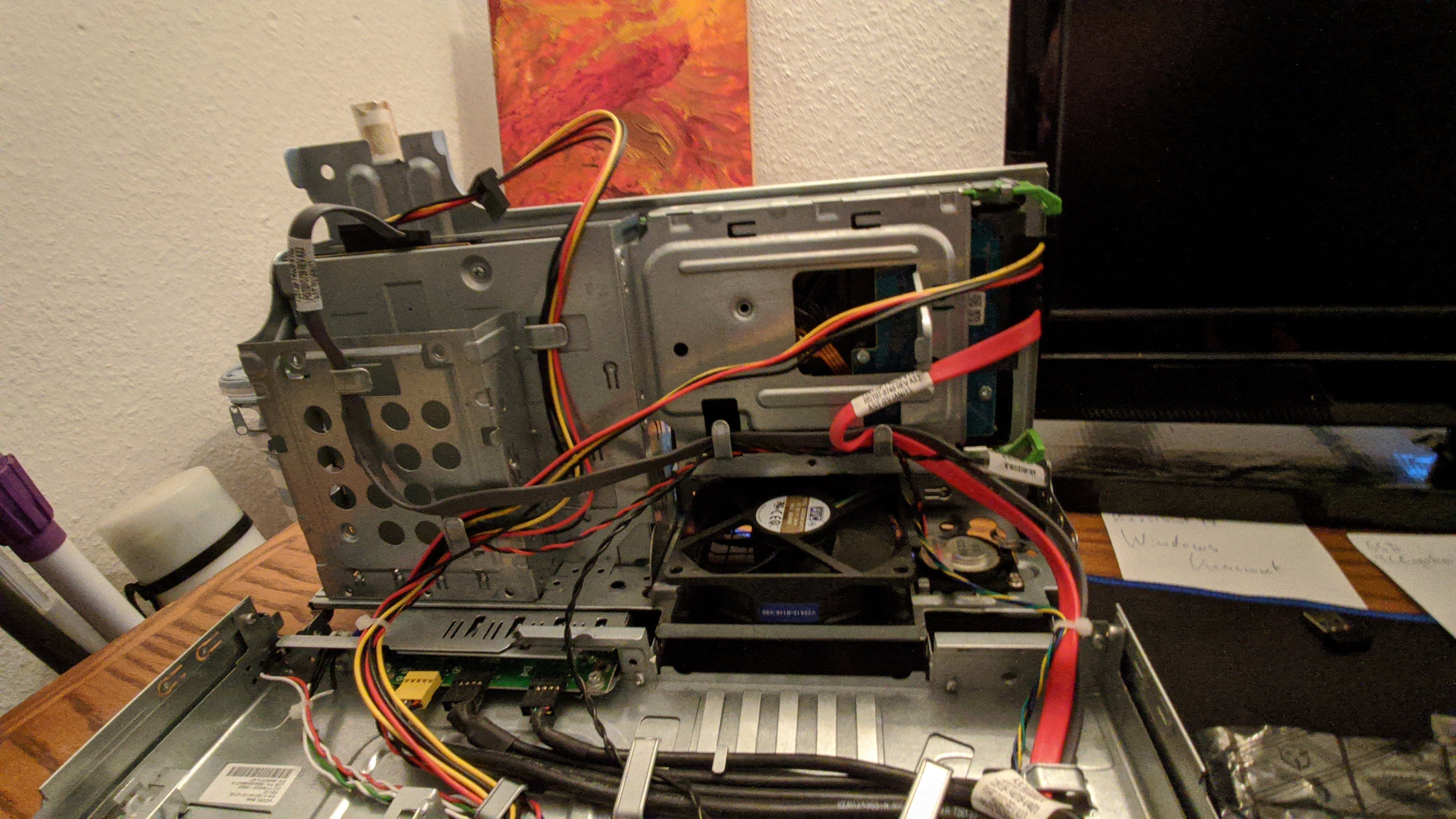

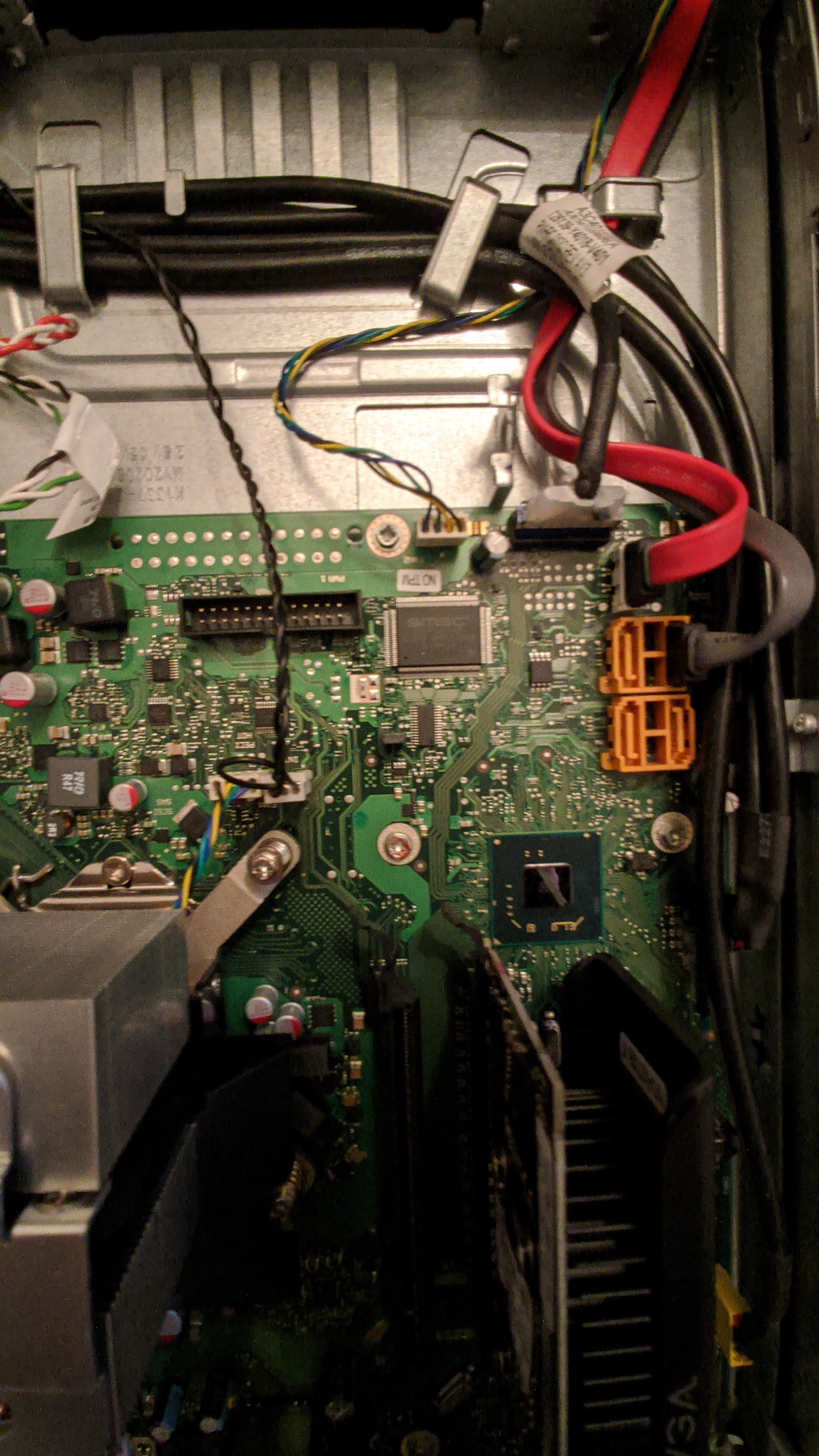

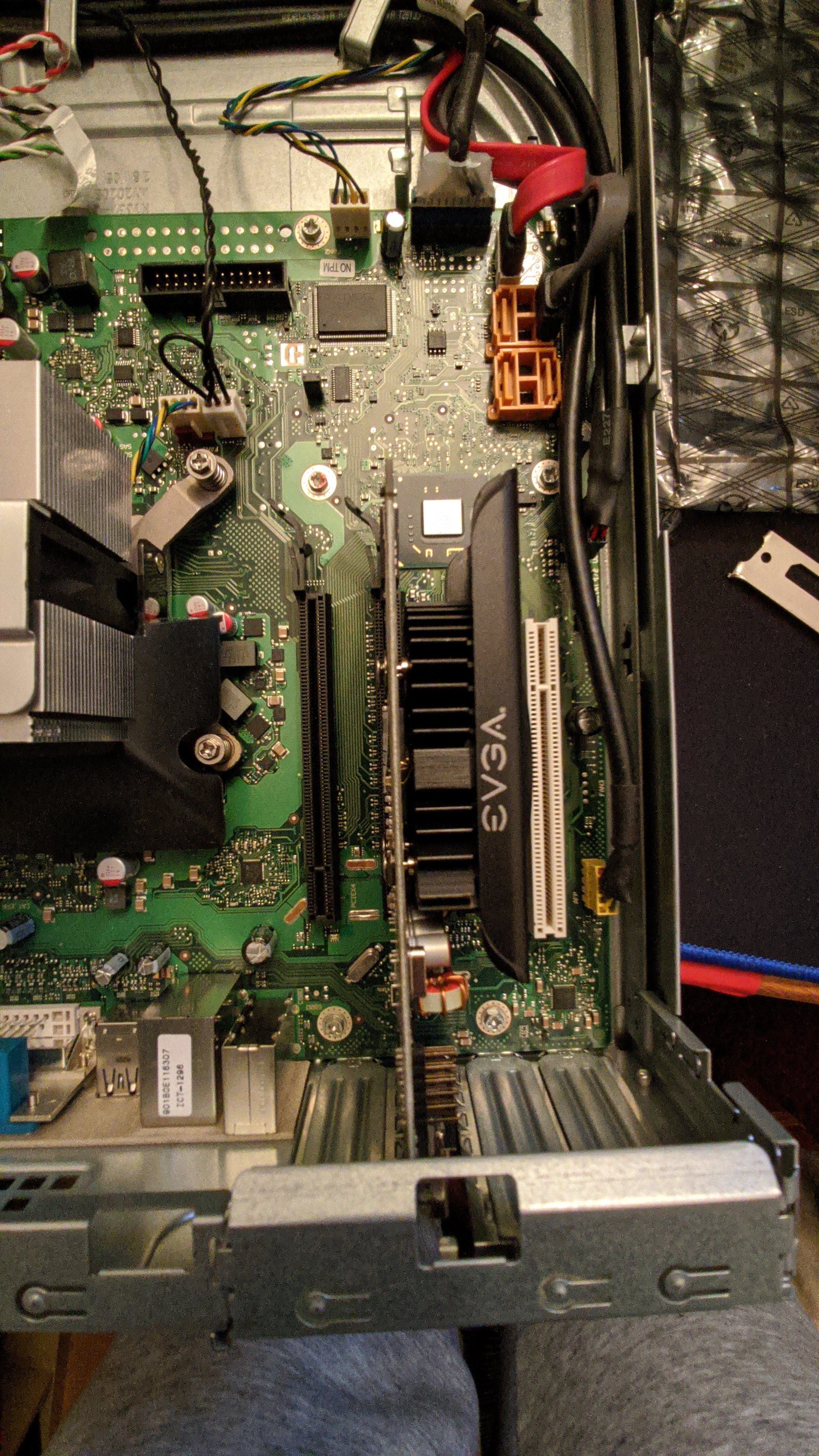

Hallo, ich bin relativ unerfahren, was PCs angeht. Habe gerade meine erste Grafikkarte eingebaut und sie läuft einwandfrei. Jetzt will ich zu meiner Hdd eine SSD dazu einbauen (ca 250 GB) wo das Betriebssystem und wenige Programme drauf sollen. Ich weiß aber nicht wie und wo ich die anschließen soll/kann. PC ist ein Fujitsu Esprimo E710 90+ Intel i3 3,3 GHz. Gt 730 2gb Gddr5.
Mit der Bitte um Verständnis über meine Unwissenheit. Habe mich schon schlau gemacht, finde aber keinen SATA Anschluss und über den pcie macht das wohl eher keinen Sinn bei mir oder?
Gruß an die Profis
Gruß an die Profis

Willkommen im Forum!

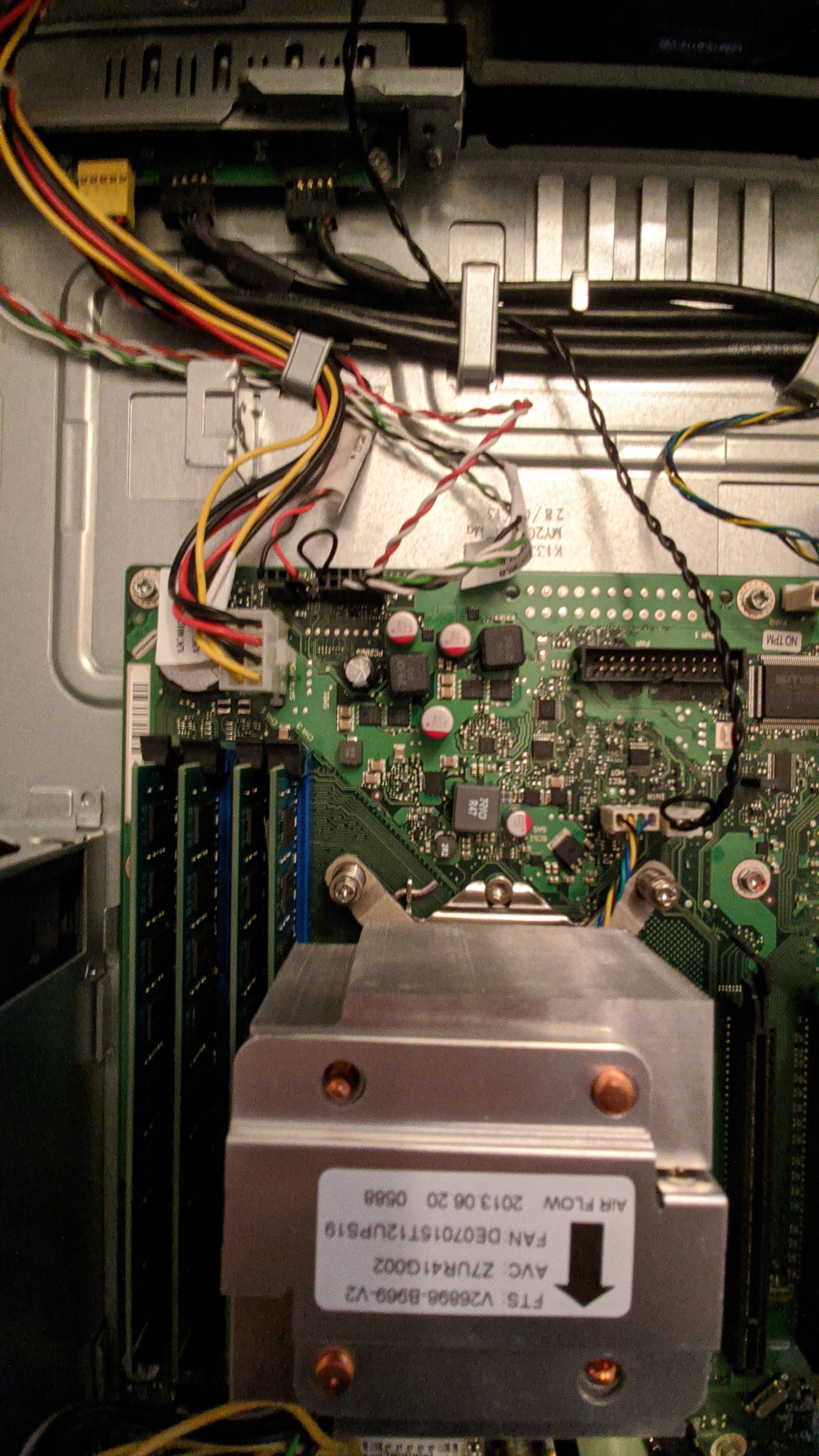

Welche SSD hast Du gekauft? Wenn es eine normale SATA-SSD ist, dann sind die orangenen Steckplätze für Dich der richtige Ort (bzw. konkret der einzelne graue über den orangenen, da es sich bei dem grauen um den einzigen SATA III handelt). Und Du brauchst natürlich noch passenden Strom vom Netzteil.
In einem der vier orangenen SATA-Ports steckt bereits ein graues SATA-Kabel, das zum optischen Laufwerk führen dürfte, das rote Kabel im grauen SATA-Port darüber führt zur HDD.
Ich würde somit vor der Installation von Windows das bestehende rote Kabel temporär vom dem grauen Port abstöpseln, um zu vermeiden, dass der Bootloader von Windows 10 auf der alten HDD installiert wird. Steck sodann ruhig das SATA-Kabel für die neue SSD in genau diesen grauen Port, verbinde die SSD mit Strom vom Netztei, installiere Windows 10.
Wenn das durch ist, schließ die HDD an einen der übrigen drei orangenen SATA-Ports an. Stell anschließend sicher, dass die SSD an Position 1 der Bootreihenfolge im BIOS festgelegt ist.
Super vielen Dank, bin gerade nicht zu Hause, mache Anfang nächster Woche noch ein paar Fotos. Windows läuft bereits auf der Hdd und ich wollte das auf die SSD kopieren, bzw clonen.Wenn ich eine M. 2 auf einen der pcie slots stacke, würde ich ja keinen extra Strom benötigen oder?

Nein, das würde ich nicht machen. Bitte frisch installieren. Das ist am saubersten und am stabilsten, gibt auch am wenigsten Probleme.DeviceX schrieb:Windows läuft bereits auf der Hdd und ich wollte das auf die SSD kopieren, bzw clonen.
Das geht nicht. Du brauchst eine SATA-SSD. Sowie auch noch ein SATA-Kabel, wenn Du keines hast. Gleich mitbestellen. Als SSD z.B. die Crucial MX 500 nehmen, damit machst Du nichts falsch. [Auswahl]Wenn ich eine M. 2 auf einen der pcie slots stacke, würde ich ja keinen extra Strom benötigen oder?
Als Anhänge hier die beiden Manuals zu Deinem Mainboard (D3161), sowie das BIOS-Handbuch. Das BIOS muss vor der Windows-Installation auf passende Konfiguration hin überprüft werden (z.B. AHCI aktiv). Windows sollte dann im "UEFI-Modus" mit GPT (nicht CSM mit MBR) installiert werden. (Empfehlung: CSM vorher auf "Aus" im BIOS stellen, damit Du gar nicht erst die Möglichkeit hast, versehentlich die falsche Auswahl vor dem Windows-Setup zu treffen.) Dann ist es bestmöglich konfiguriert.

@DeviceX:
das MB hat nur einen SATA6Gbps-port, wird der weiße sein (an dem aktuell die HDD hängt). um die vollen übertragungsraten zu kriegen müsstest du die SSD an diesen anschließen. die für den alltagsbetrieb so relevanten zugriffszeiten werden durch SATA3Gbps aber nicht eingeschränkt.dass es eine der orangen Steckplätze ist. Aber welcher währe der richtige?
bräuchtest du ne adapterkarte und bei dem alter der kiste würde ich nicht davon ausgehen dass die von ner M.2 (das ist btw nur ein formfaktor und sagt nichts über die anbindung aus, die erfolgt über PCIe oder SATA) überhaupt booten kann.Wenn ich eine M. 2 auf einen der pcie slots stacke

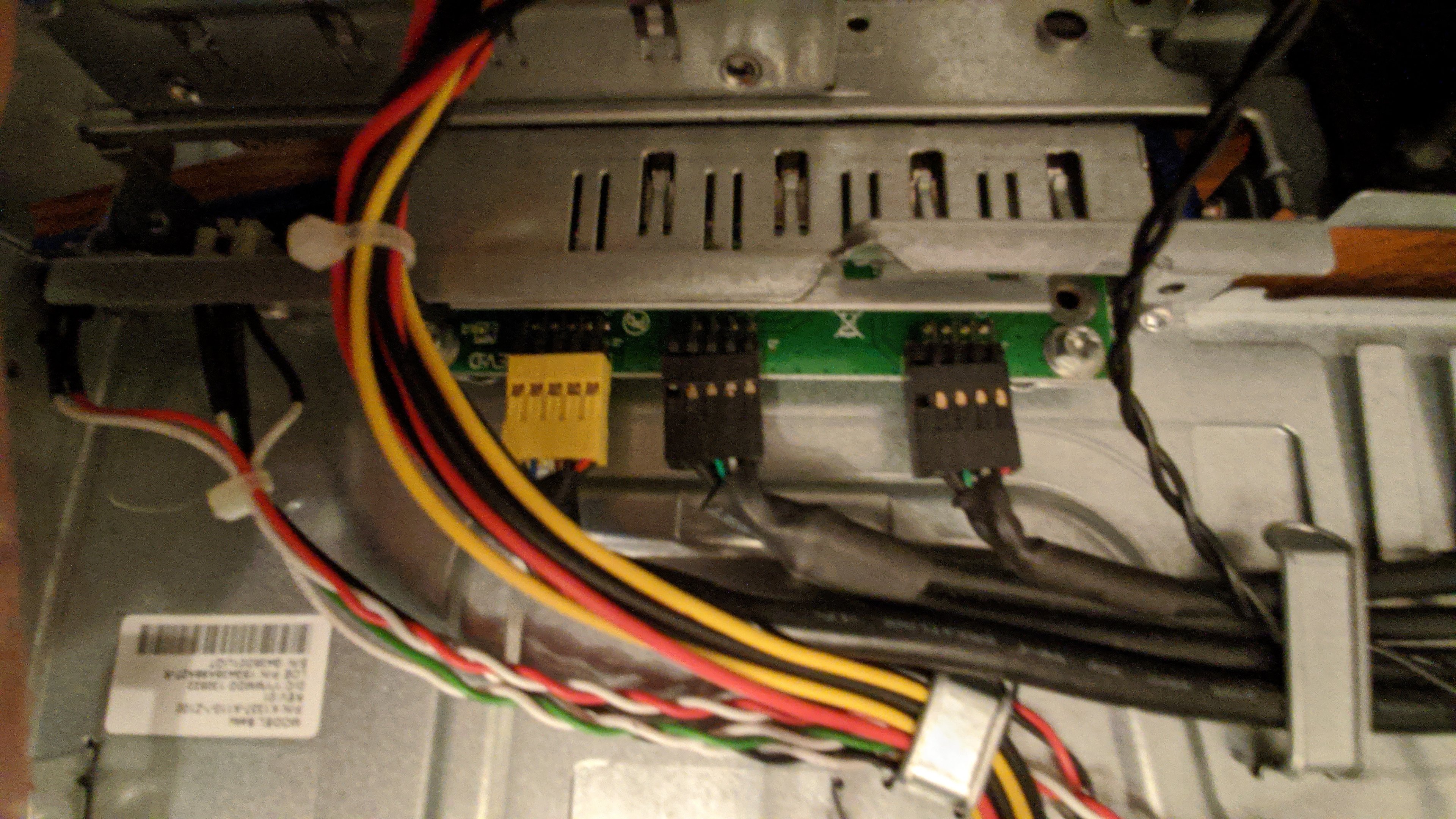

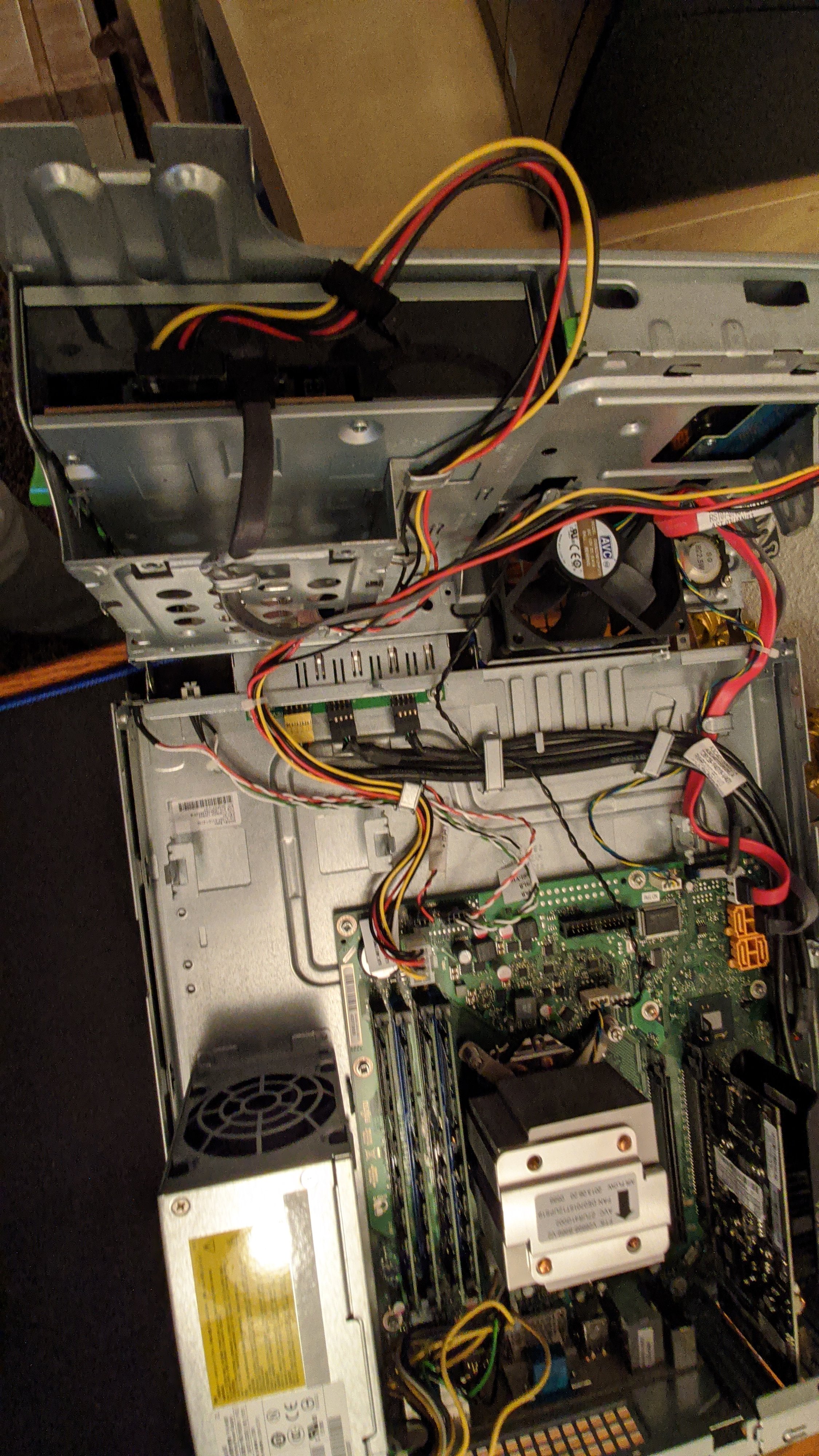

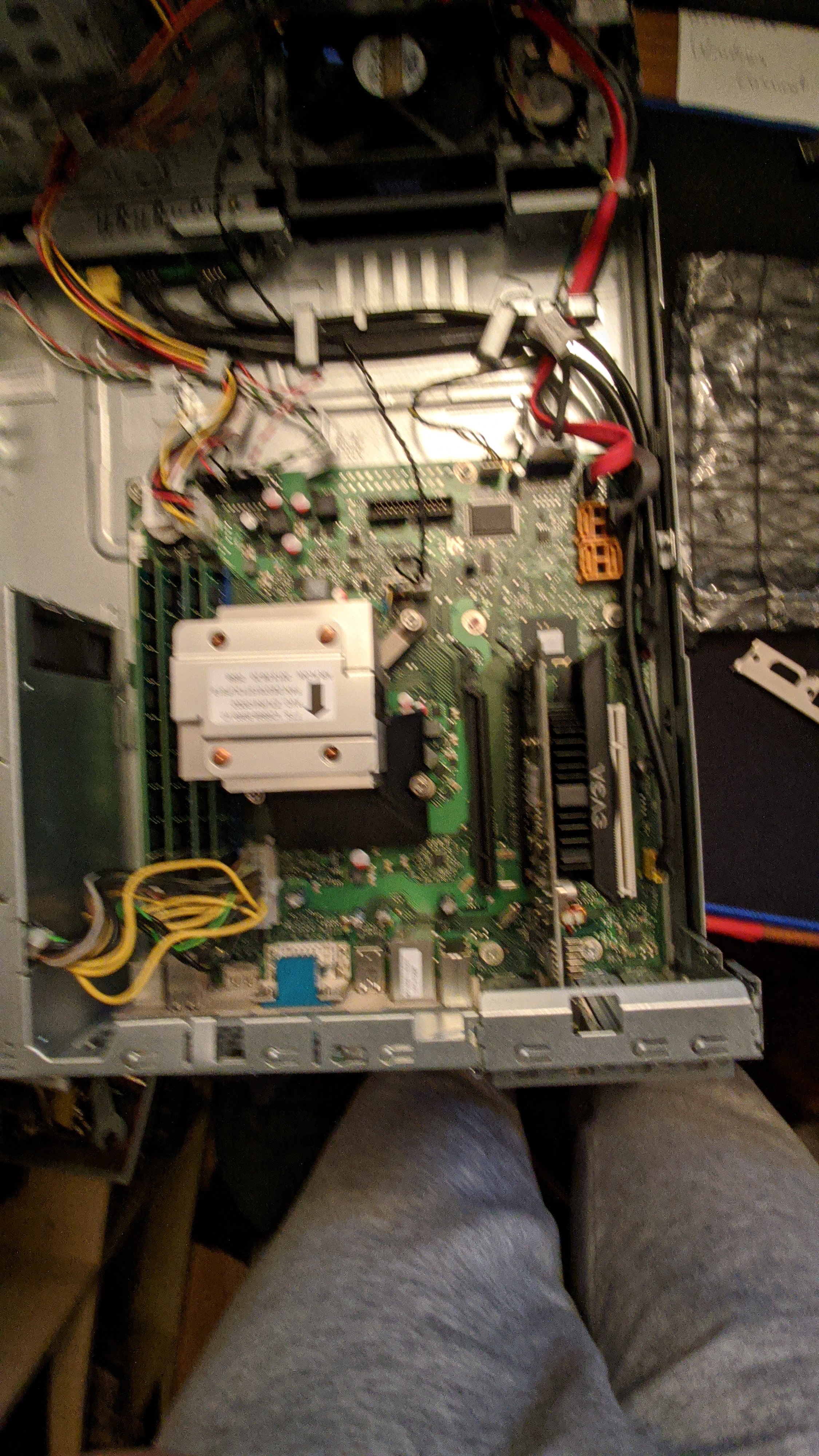

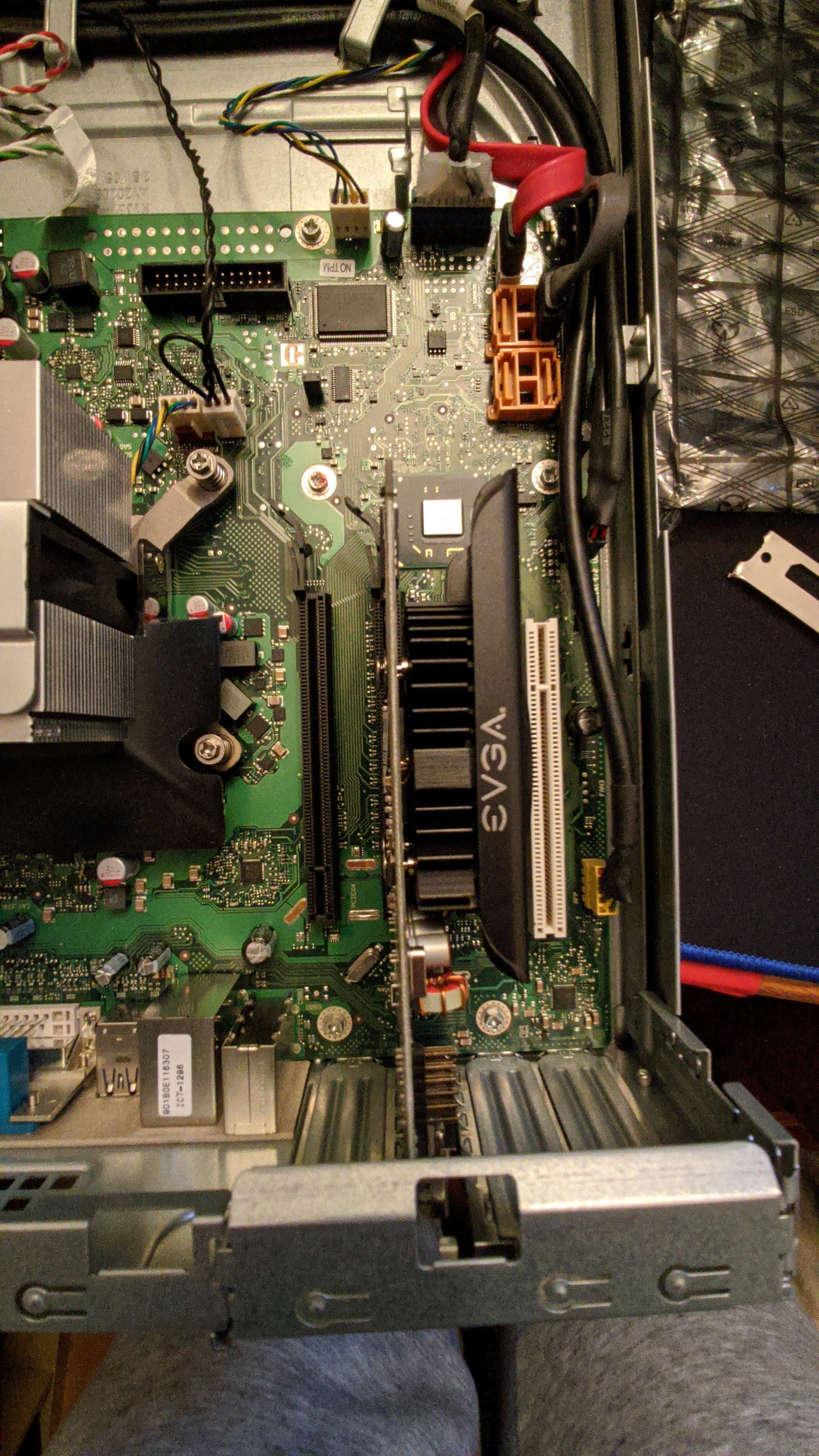

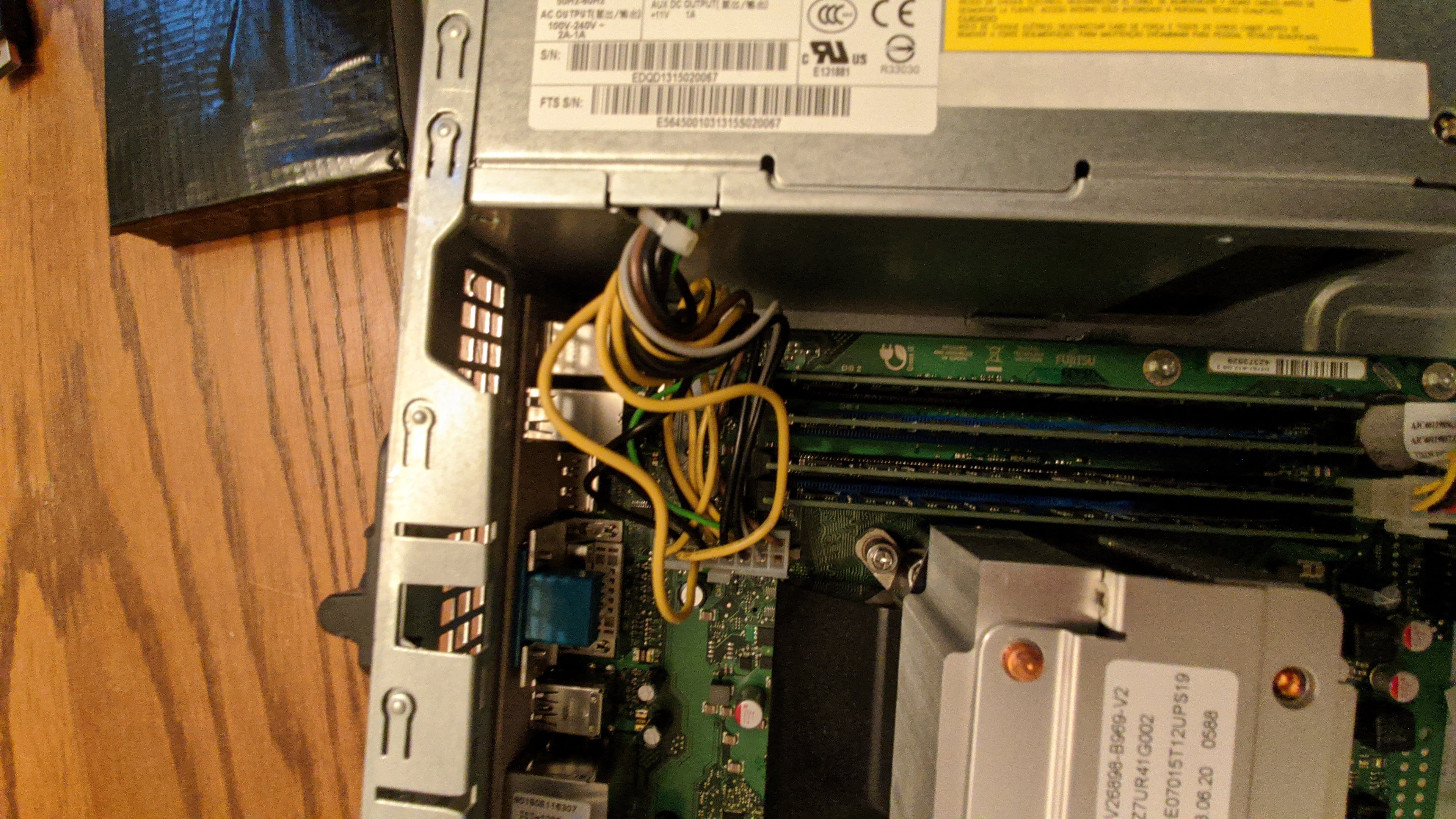

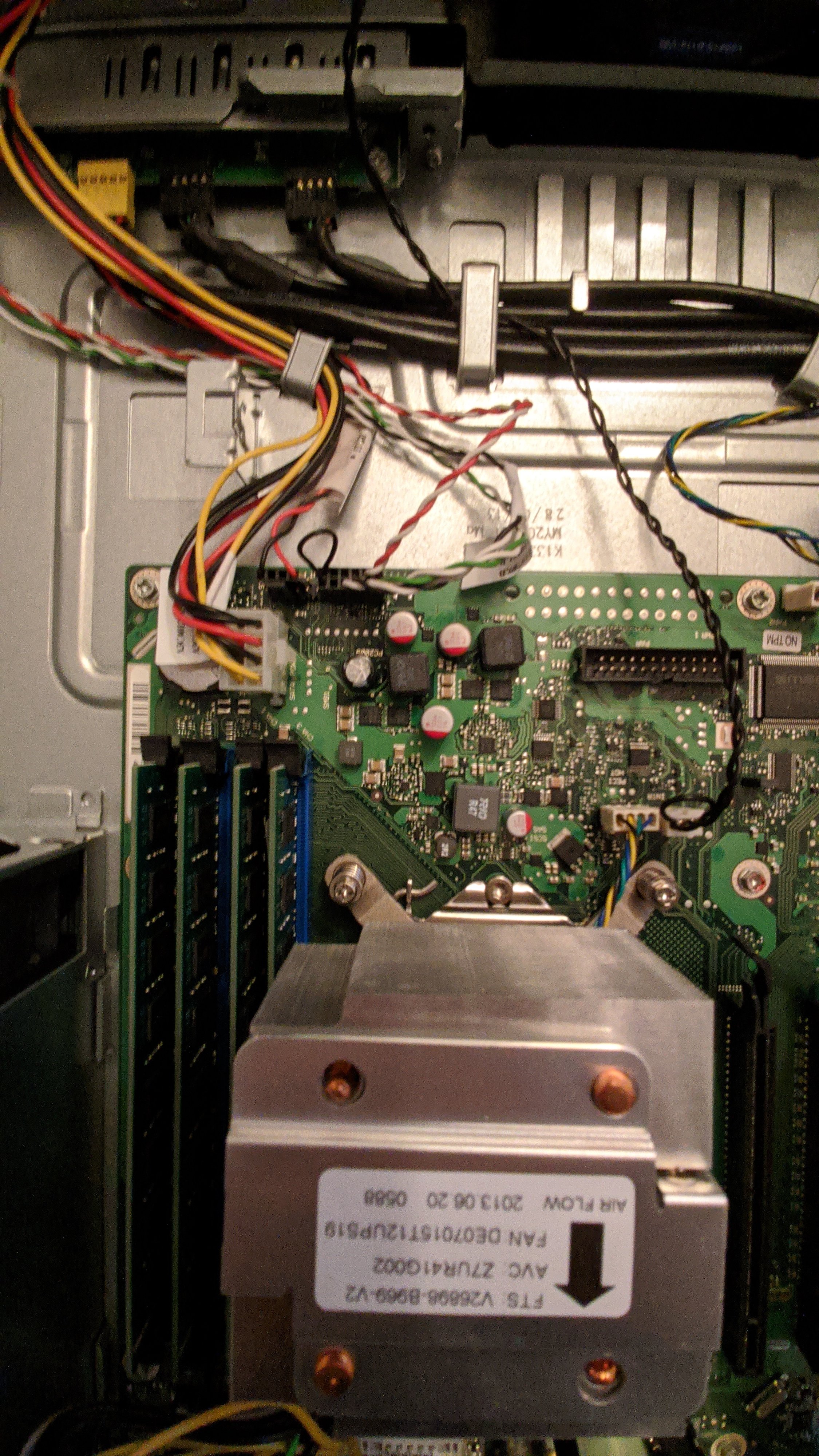

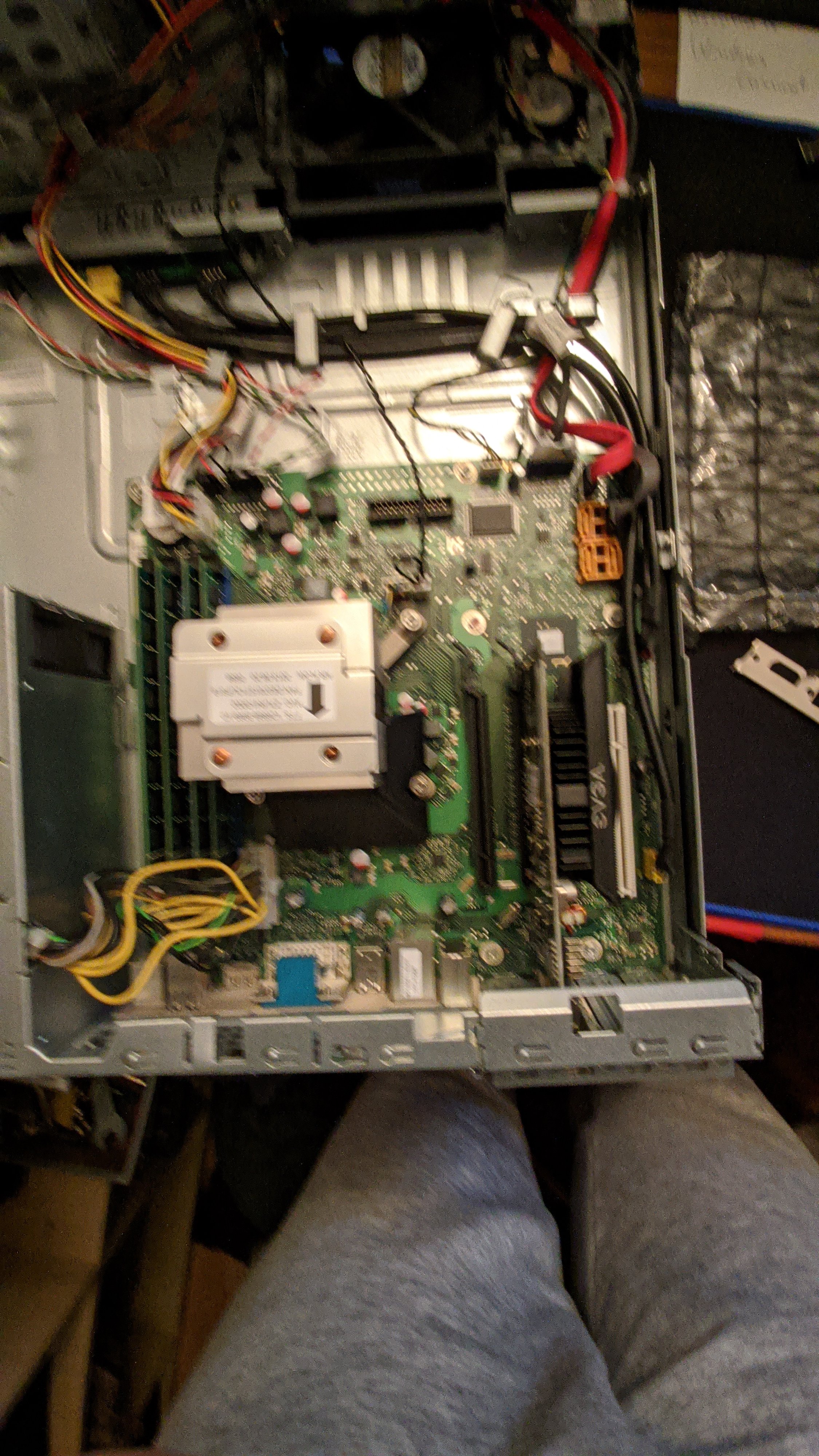

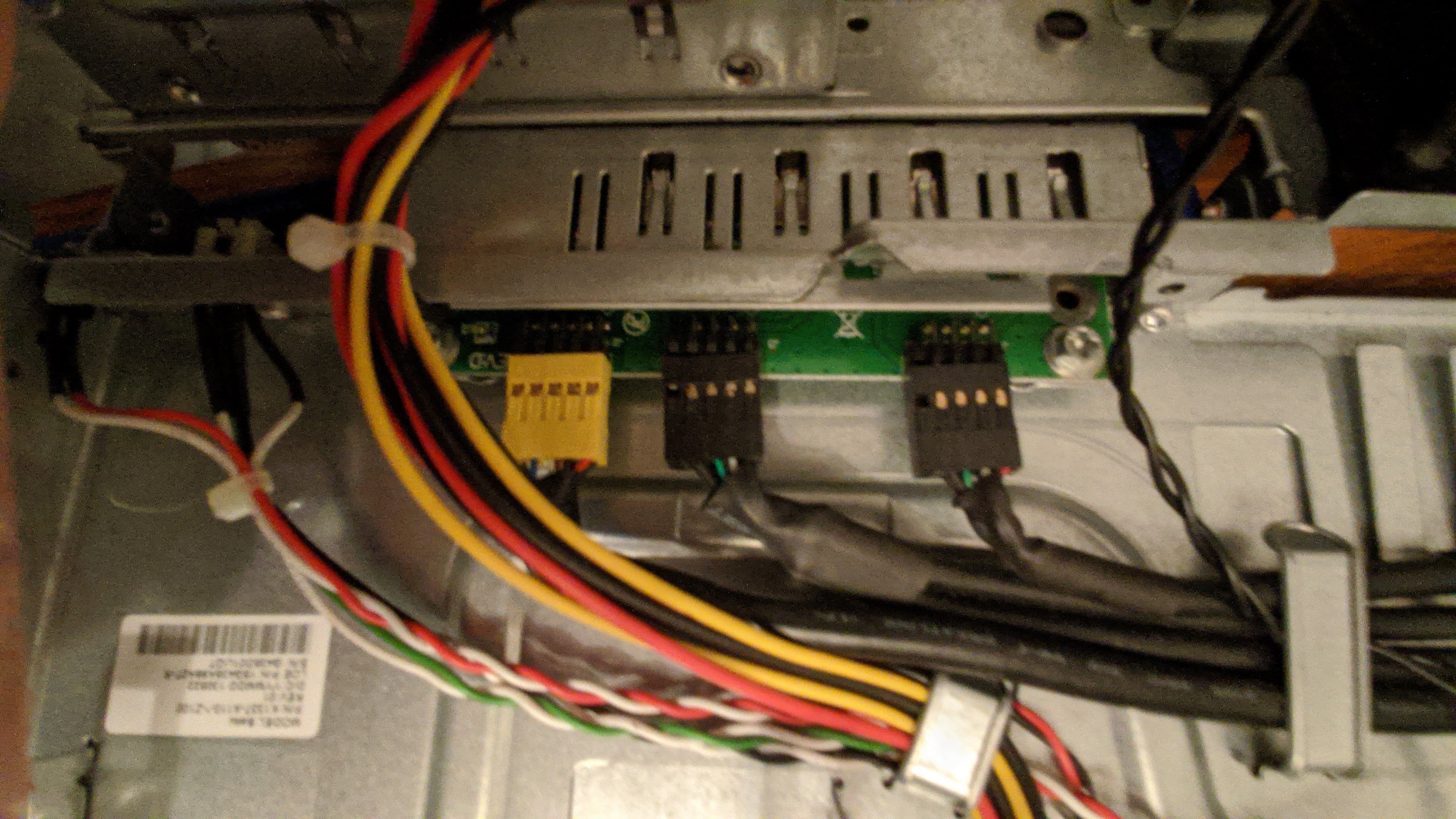

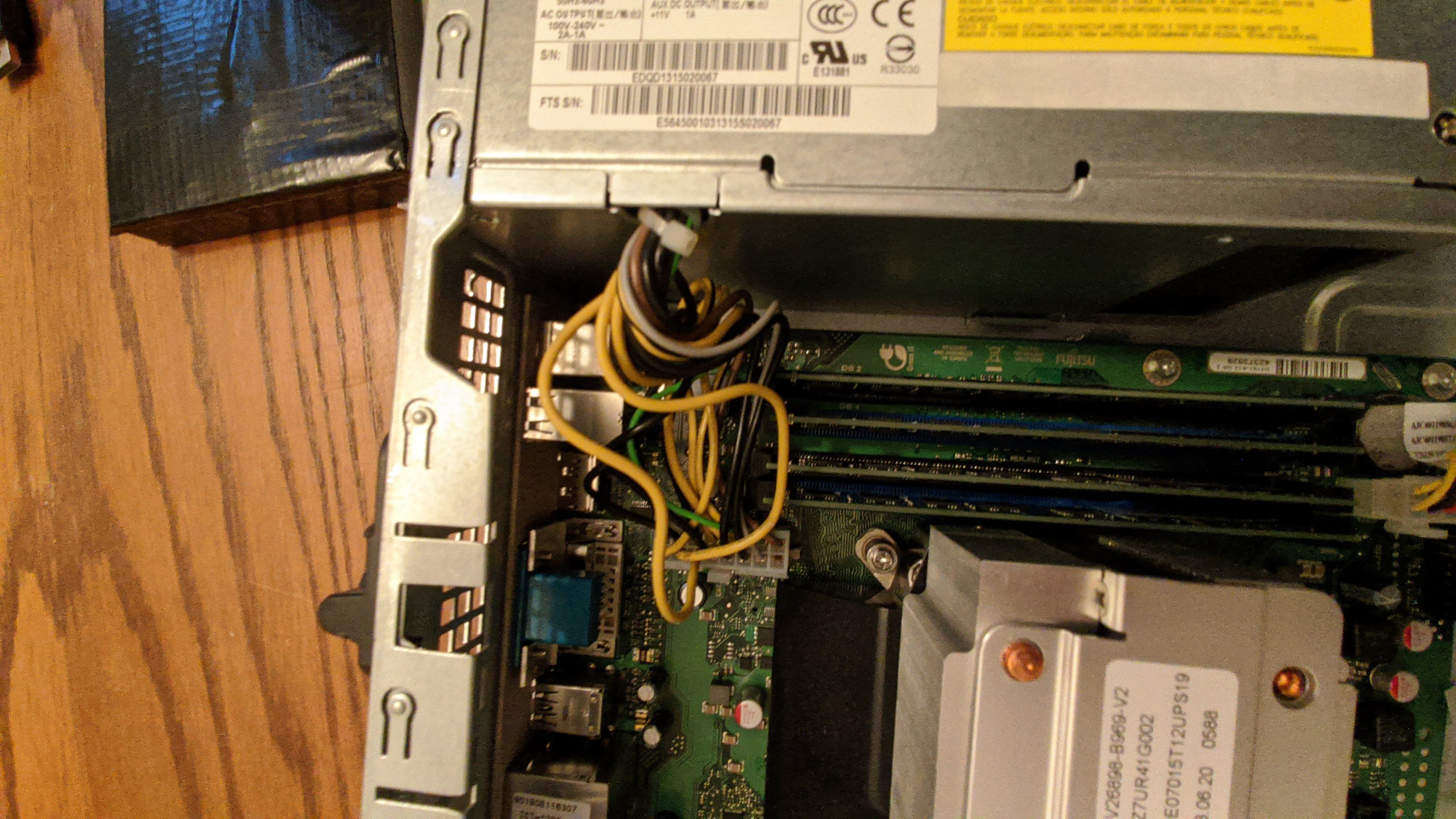

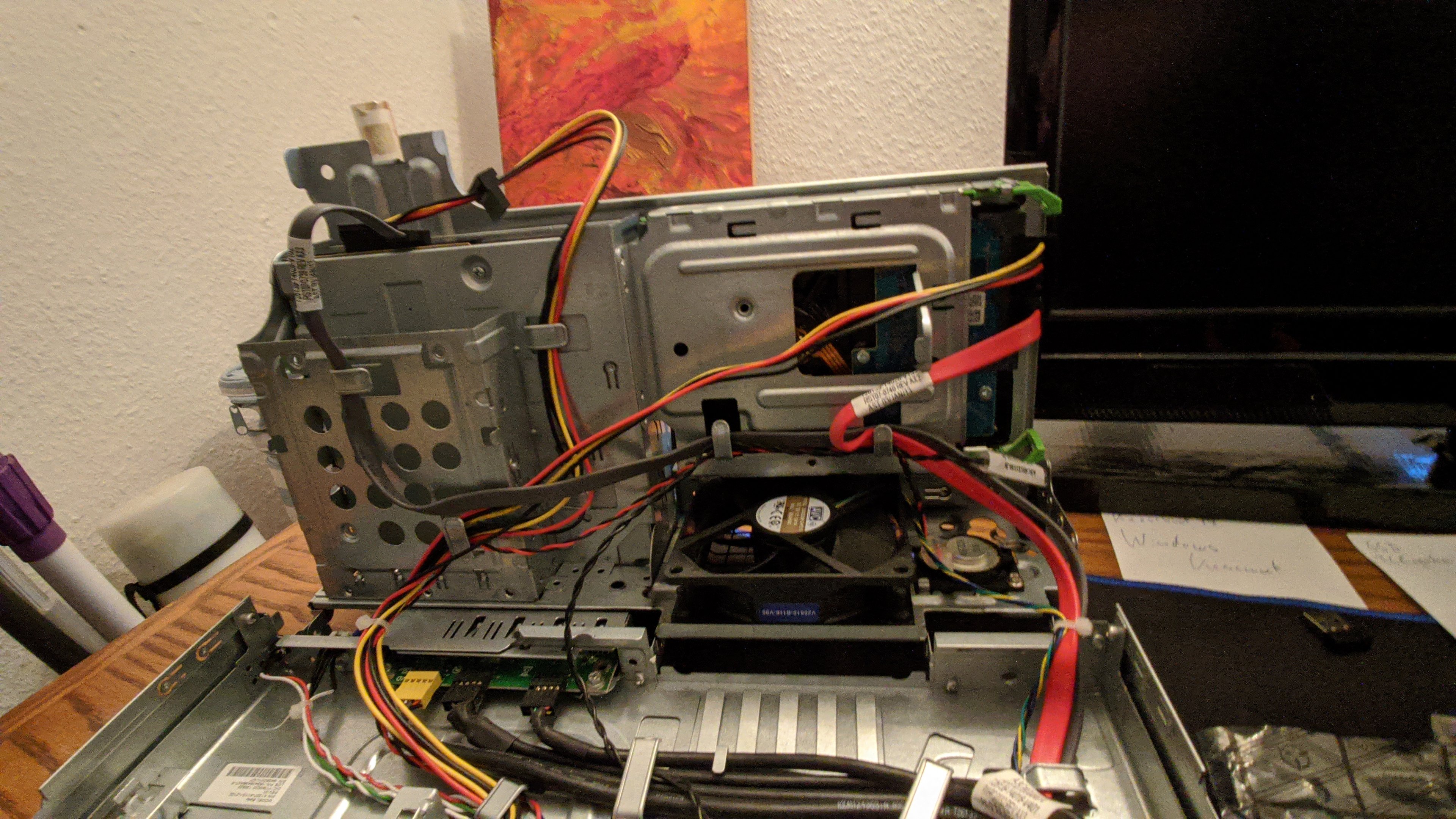

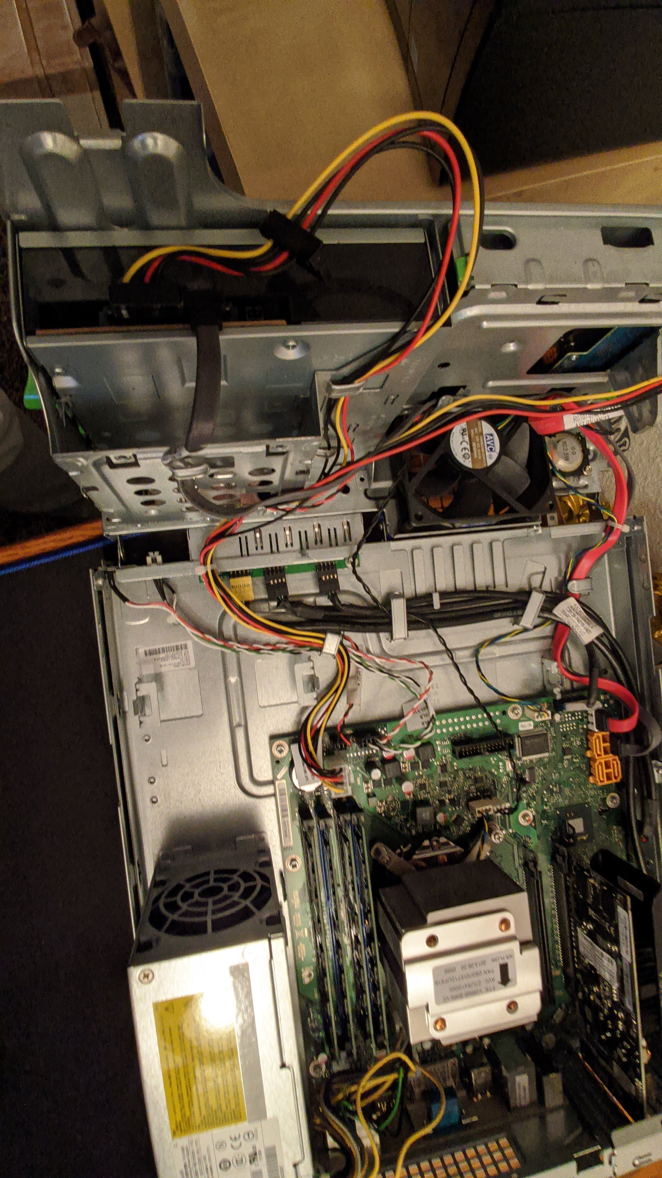

Dr. McCoy schrieb:Ich habe meinen Beitrag editiert und um die Informationen erweitert. Fertige bitte nochmal qualitativ bessere Fotos von den Steckern an, die vom Netzteil abgehend an den bunten (2x gelb, 1x rot) plus schwarzen Kabeln hängen.
Hallo, hier noch einmal ein paar Fotos. Das Netzteil ist verschlossenen und verschraubt. Soll ich das noch mal auf machen, oder kannst du jetzt schon sehen, wie ich die ssd mit dem Strom verbinde? ich glaube , es macht auch Sinn ein neues netzteil (ca 400 Watt zu besorgen) meins mit 250 Watt kann man ja knicken.Ist nur die Frage welches für das kleine Gehäuse?

@DeviceX:
du hast doch wenigstens einen freien SATA-stromstecker. siehe bildausschnitt im von dir zitierten beitrag. ein anderes NT (netzteil) kannst du bei der kiste nicht ohne weiteres verbauen. ist auch nicht nötig. warum sollte man das vorhandene "knicken können"?
was soll eigentlich mit der kiste gemacht werden? sonderlich stark ist die 730 jedenfalls nicht.
