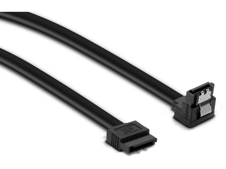

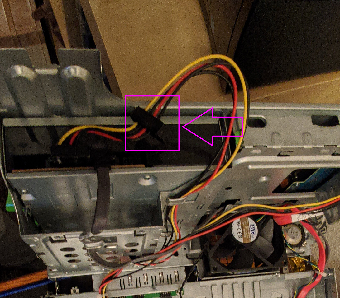

Da kann mal sehen wie blöd ich bin. Ein Wunder,dass ich es geschafft habe die Grafkkarte einzubauen und richtig zu installieren
. Also benötige ich nur das Kabel(sieheFoto)
Ich habe hier im Forum gelesen, Dass man mindestens ein 400 W Netzteil benötigt. Jetzt bekommt das Laufwerk, die Hdd und dann die SSD und die Grafikkarte Strom vom Netzteil. Da dachte ich, ein größeres währe besser. Aber da habe ich wohl falsch gedacht.

Alles was in deinem PC ist bekommt Strom vom Netzteil. Also Prozessor, Mainboard, Arbeitsspeicher, Grafikkarte, SSD, Festplatte usw.
Ein Office System wie deins brauchst nicht viel Strom.
Grob geschätzt:
75Watt für CPU+RAM+Mainboard
38+10 Watt für die GPU (die +10 für Lastspitzen)
8 Watt für die Festplatte
7 Watt für die SSD
Summe: 138 Watt
Runden wir es auf 150 Watt auf. Damit bist du mit deinem 250 Watt Netzteil immer noch auf der sicheren Seite, auch wenn es nicht das beste Netzteil wäre, sollte es das leicht schaffen.
Ja, du brauchst noch ein SATA-Datenkabel. Genau das wie du es in deinem Anhang hast.

Ich bekomme morgen eine SAMSUNG 860 EVO Basic, 250 GB, SSD, 2,5 Zoll, intern neu geschenkt. Kann ich die mit dem vorhandenen Stromkabel und dem sata Kabel was ich bestellt habe anschließen?
