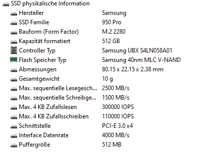

Meine Wahl war:
1. Rechner: Samsung 970Pro
2. Rechner: Samsung SM951a
Laptop: Samsung SM951a
Die gibt es auch mit 1TB Kapazität.
Die Samsung SM951a ist die OEM Version der Samsung 950Pro und wird
in AIDA64 auch so angezeigt.
