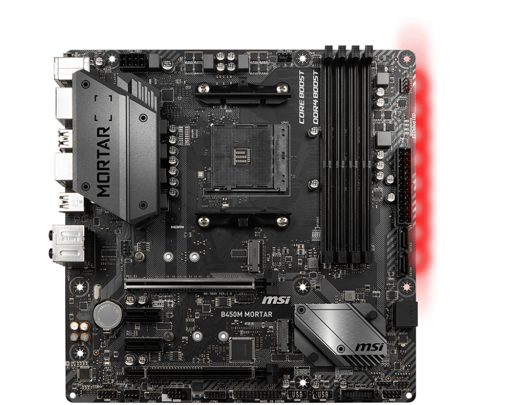

Ich habe mir zum ersten mal eine M.2 SSD gekauft und zwar die "Sabrent Rocket Q 1TB".
Das einstecken in mein Mainboard ( MSI Mortar B450) hat einfach funktioniert, allerdings will die kleine Schraube zur Befestigung nicht reingehen. Das Gewinde der Schraube von meinen Mainboard ist nur 2,5 mm lang und es scheint als wäre die SSD so dick dass ich die Schraube nicht reindrehen kann.
Meine Fragen:
1. Ich habe die schraube jetzt weggelassen und die SSD steht im 30 Grad Winkel ab. Wird mir dies irgendwann Probleme bereiten oder ist das in Ordnung ?
2. Ich bin aktuell dabei die SSD mit meinen Daten zu beschreiben. Kann ich die SSD zu einem späteren Zeitpunkt einfach abziehen, um es mit der Schraube nochmal zu versuchen oder gehen dann meine Daten verloren, wenn ich die SSD im ausgeschalteten Zustand meines PC entferne und wieder einstecke ?
Die SSD sollte schon vernünftig befestigt sein. Oftmals sind die Schrauben dafür ja schon vorgefertigt auf dem Board und so ne Kombination aus Abstandshalter und Schraube. Sicher, dass die nicht im Karton rum fliegt, wenn die nicht vorinstalliert ist?
Es kann jederzeit, vor allem bei Erschütterungen, zu Kontaktproblemen kommen, weshalb ich Dir dringend dazu raten würde die SSD ordentlich zu befestigen. Kann es sein, dass Du die falsche Schraube genommen hast oder ist die SSDs gar nicht weit genug in den Slot geschoben worden? Der Abstandshalter ist hoffentlich an der korrekten Position eingeschraubt, so dass die SSD am Ende parallel zum Mainboard verläuft.
Ok vielen Dank, es hat jetzt doch funktioniert. Ich habe wohl den Abstandshalter für die M.2 SSD fälschlicherweise als Schraube zum befestigen der M.2 SSD verwechselt. So konnte es aus Sicherheitsgründen zum Glück nicht funktionieren.
Ich hatte vorher in die Anleitung meines Mainboards und ein Youtube Video dazu angeschaut und dort sah es jeweils so aus, als wären Abstandshalter schon automatisch auf dem Mainboard vorhanden und ich dachte man müsste nur noch die fälschliche Schraube was eigentlich der Abstandshalter war entfernen, um dann die M.2 SSD zu installieren um dann die fälschliche Schraube wieder festzuziehen.
Hier mal ein Bild von meinem Mainboard und des Abstandshalters, der wie eine Schraube aussieht: (oberer M.2 Slot, die Befestigung ganz links). Zum Glück konnte die SSD ohne Abstandshalter nicht festgeschraubt werden, weil ein Transistor bzw. ein kleiner Chip direkt über dem Abstandshalter die SSD so angehoben hat, dass der Abstandshalter nicht als Schraube benutzt werden konnte..
