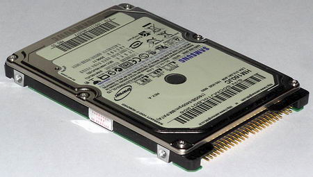

mir stellt sich aber die Frage des Einbaus. Wenn ich mir diesen Anschluss im Laptop ansehe, ist dieser nach oben gerichtet was die PINS angeht und nicht flexibel. ich kann mir nicht vorstellen, wie da eine moderne sata platte drangehen soll.
aktuell steckt eine Samsung HM160HI wenn ich das das richtig sehe :)
Zephyr schrieb:
Das ist eine Spinpoint M5S die normale Anschlüsse hat.
https://www.hardwareluxx.de/communi...-festplatte-samsung-hm160hi-160gb-2-5.429627/
Steckt da noch ein Winkelstück auf den Anschlüssen der Festplatte, das man abziehen kann?
Das kann man dann auch bei der SSD benutzen, weil die Anschlüsse an gleicher Stelle sind.
Du kannst auch mal Bilder davon machen und hoch laden.
Modellbezeichnung des Laptops wäre auch hilfreich.
Es gibt da noch das ältere Modell HM160JI (Spinpoint M80), das andere Anschlüsse hat.
Sieht es so aus:
http://ixbtlabs.com/articles2/storage/roundup-mobile160-page1.html
Sieht es so aus:
Danke für den tipp mit dem Winkelstück. genau das wars :) da kann ich die mx500 einbauen :)
