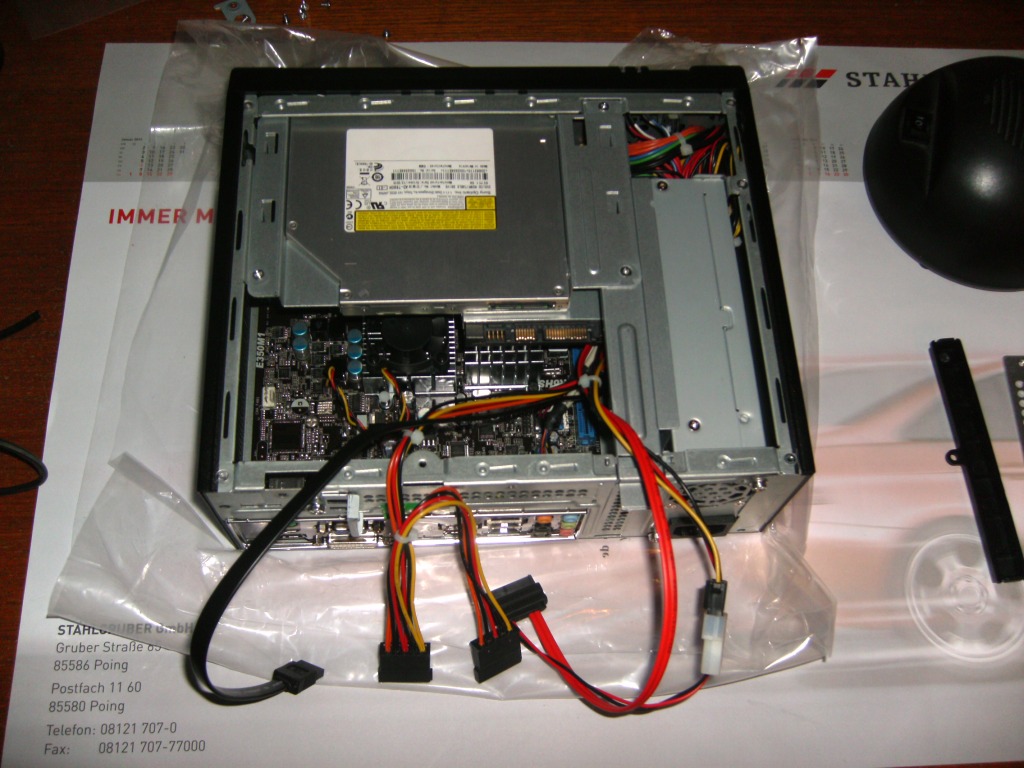

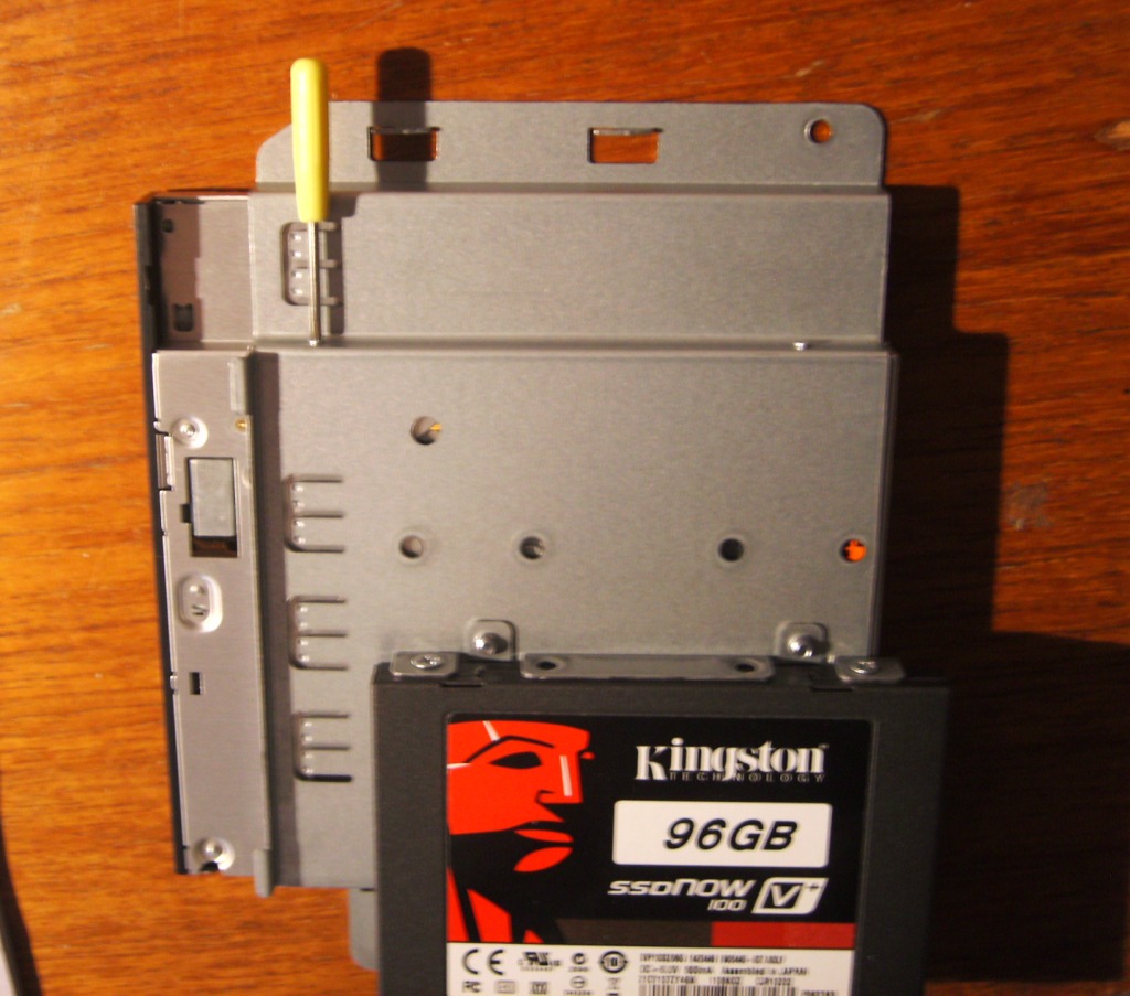

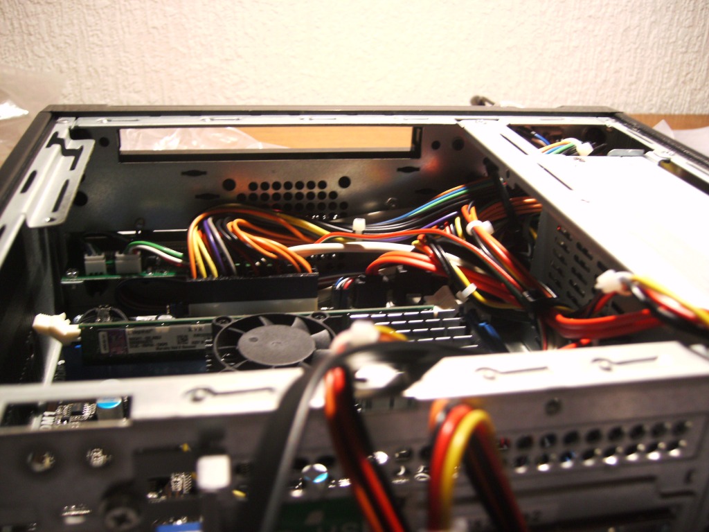

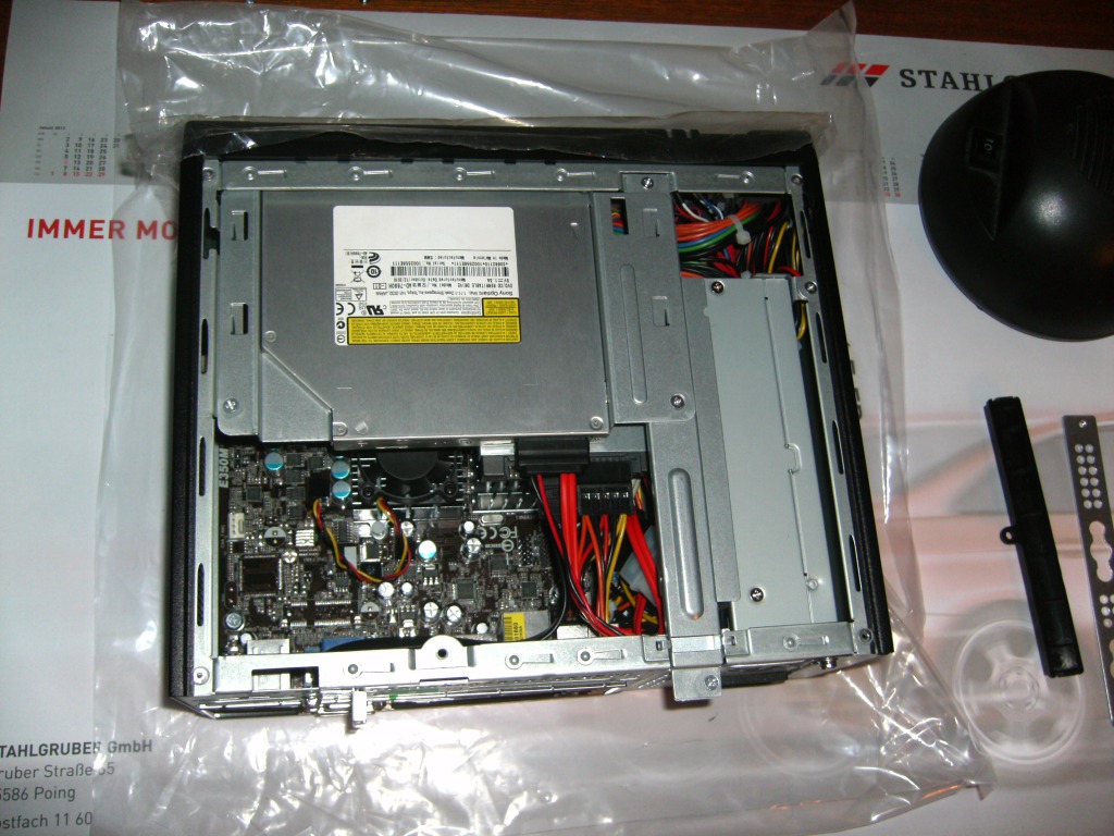

Wenn man ein paar Bilder vom Inneren im Gehäuse sieht, versteht man es, warum man die 2,5" SSD einsparen will.
laufwerksschacht.jpg laufwerksträger.jpg laufwerksträgerdrauf.jpg ohnedeckel.jpg
Mittlerweile ist da ein Mainboard mit passiv gekühlter 13,5 Watt CPU drin und 1-2 cm drüber hängt eine MX500, die auch im Leerlauf ihre 40°C hat.
Zwischen Netzteil und Gehäusewand kann man noch eine 2,5" SSD schieben, aber dann muss man mit den Kabeln außen herum und da ist schon ein ziemliches Knäuel.
Die Kabel sind immer das kniffligste bei den kleinen Gehäusen.
Ich bin froh, dass ich ein Mainboard mit DC-Eingang habe. Das macht viel aus, was man da an Platz spart, weil ein Großteil der Verkabelung entfällt.
