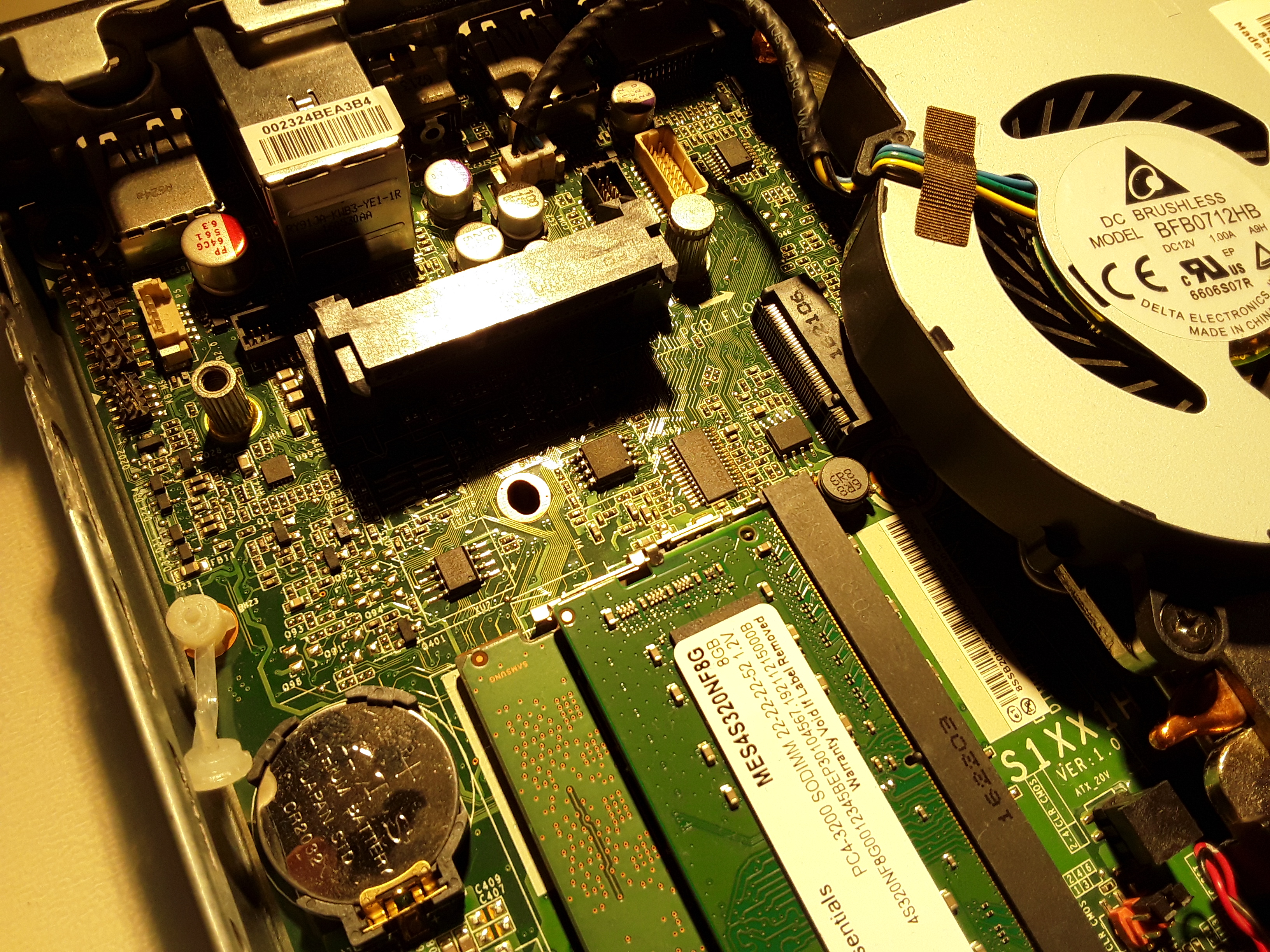

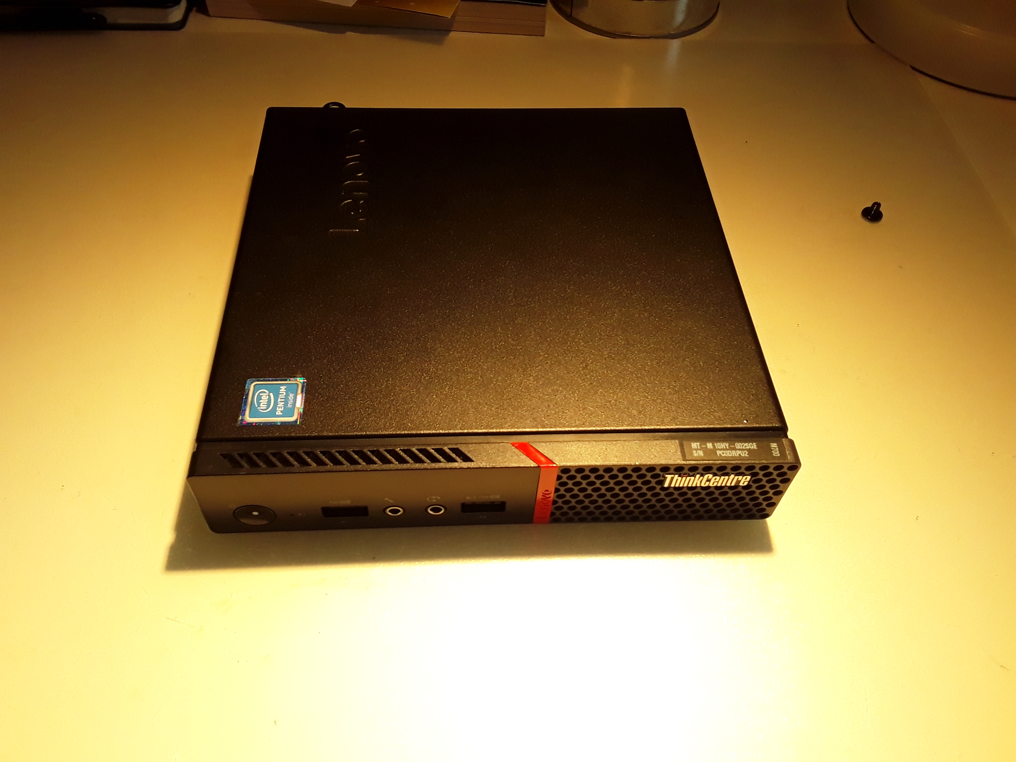

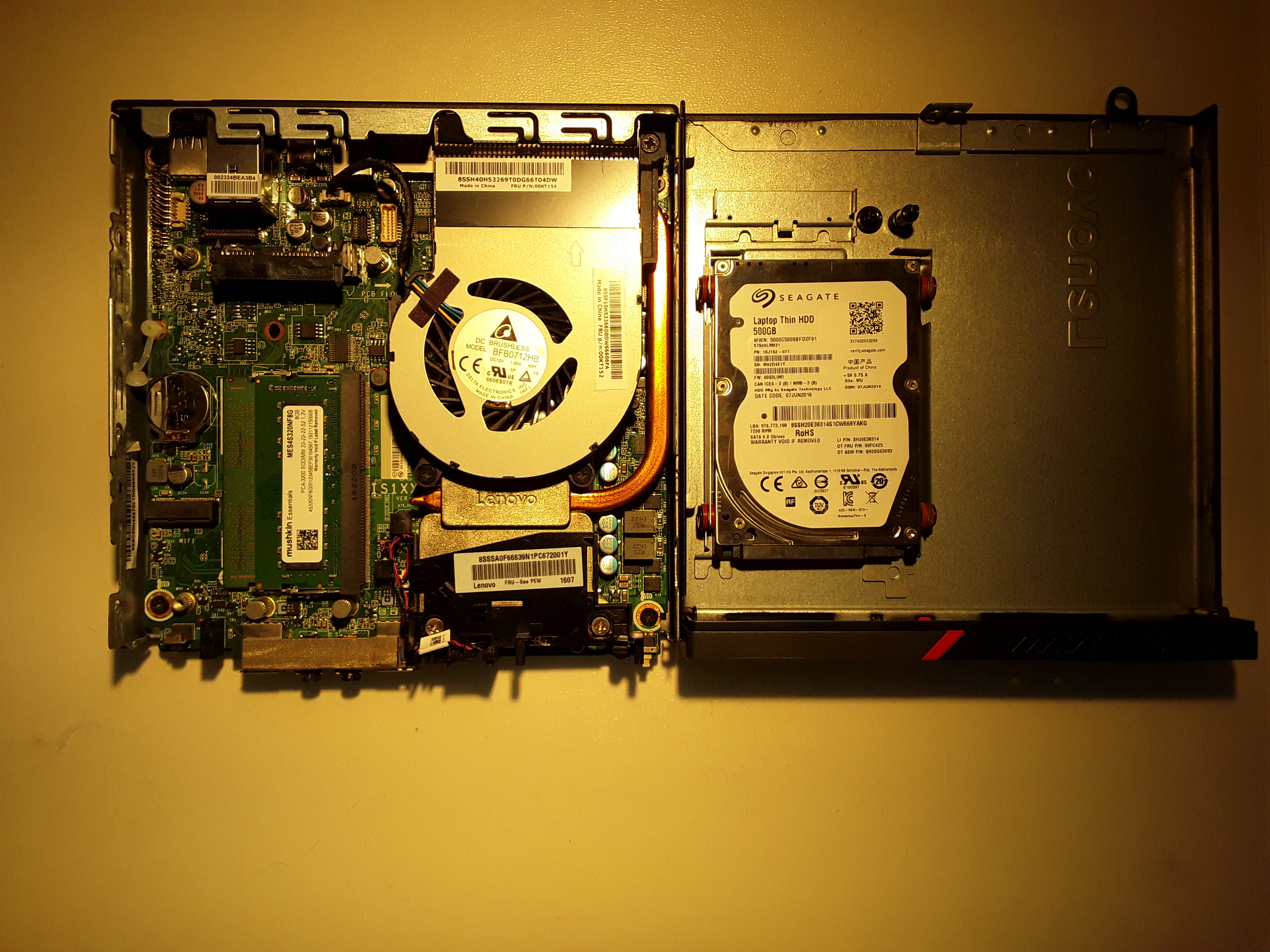

Ich habe hier ein Thinkcenter-Tiny m700. Den Arbeitsspeicher habe ich auf 12GB erweitert. Windows 11 läuft (langsam) auf der HDD. Hier wurde ich nun gerne eine m.2 einbauen, da die HDD natürlich etwas lahm ist.
Allerdings bin ich nicht ganz auf dem Laufenden, was m.2's angeht.
Ich hatte versucht eine noch herumliegende NVMe (crucial p2- 250gb) einzubauen. Diese hat das BIOS aber leider nicht erkannt.

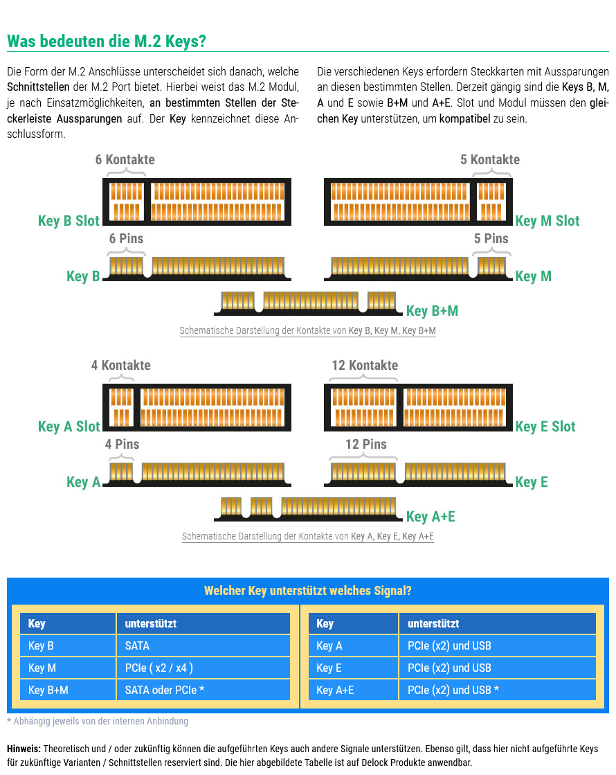

Meine Frage ist also, welchen Standart ich verwenden soll. SATA sollten es auf jeden Fall nicht sein, da der Anschluss nur eine Aussparung hat. Hier noch einige Bilder:
Der PC soll später als Präsentations-Rechner dienen (Powerpoint, etc...).
