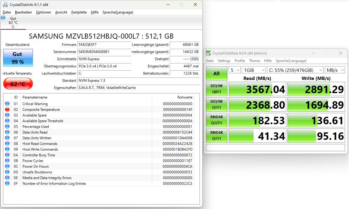

Bei den derzeit guten Preisen für SSD-Laufwerke, überlege ich, mein Thinkpad T495 von 512 GB auf 2 TB aufzurüsten. Welche SSD für Notebooks könnt ihr empfehlen? In allen Ratgebern, die ich gelesen habe, wird der Notebook-Aspekt nicht berücksichtigt, ist er vernachlässigbar?
Sorgen macht mir die Temperaturentwicklung, da im Notebook bekannterweise weniger Platz ist. Die ab Werk verbaute Samsung-SSD erreicht Alltagswerte von etwa maximal 45°C.
Aus dem CB-Ratgeber habe ich mir mal die SN770 angeschaut.

Welche Samsung ist bisher verbaut?
Wenn ich maximal 45°C lese, dürfte die auch bereits mit einem Wärmeleitpad an das Gehäuse angeschlossen sein.
Die SN770 hat kein DRAM (was ein wenig Leistung kostet); sie ist relativ energiesparsam und nicht teuer. Sollte man meiner Meinung nach nehmen können.
Leistungsmäßig wird dein Rechner die SSD einbremsen; die 3000U Ryzen (sollten im TP495 stecken) können meines Wissens kein PCIe 4.0; die SSD wird auf 3.0 laufen.
Falls du die Wärmeentwicklung absolut minimieren möchtest, würde ich zu einer Hynix P31 Gold raten - die ist allerdings erheblich teurer als die WD.

Danke für deine Antwort!
Sollte ich meinen Laptop irgendwann ersetzen (immerhin schon 4 Jahre alt), könnte ich in einem neuen Notebook eine SSD mit PCIe 4.0 weiternutzen, das wäre in Ordnung.
Ich muss meine Temperatureinschätzung korrigieren, sie errecht unter Last nach Benchmarks natürlich viel höhere Werte.
Derzeit ist eine unspezifische SSD von Samsung eingebaut, habe aber mal einen Screenshot eingefügt.
Sieht nach eine PM981a aus - die ähnelt IIRC der 970 Evo Plus.
Achtung: Die von mir empfohlene Hynix ist nur PCIe 3.0 - auch wenn die SN770 die PCIe 4.0 bei weitem nicht ausreizt...
Reaktionen: ChristophNRW
