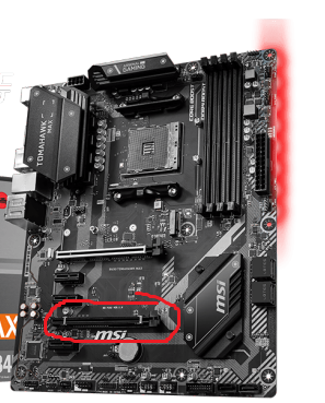

Araska schrieb:
...immer vorausgesetzt, er hat noch einen freien PCIe-Slot, und der kann mehr als PCIe 2.0 x1.
Stellen wir die Frage mal so:
Welche(r) der PCIe-Slots ist noch frei und benutzbar?
Hey ho, dann klingt ne m.2 tatsächlich besser... 1 x PCI-E 2.0 x16 Slot ist frei, zumindest ist es dieser Slot hier:
Oben ist natürlich die 4070 drin :cheerlead:

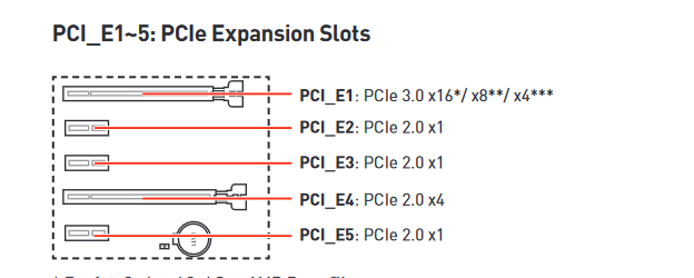

Hier das Datasheet vom B450 Tomahawk Max, von dem ich diese Info habe:
https://storage-asset.msi.com/datasheet/mb/de/B450-TOMAHAWK-MAX.pdf
Der ist mit x4 angebunden, kann deine M.2 also mit kurz unter 2 GByte/s ansprechen.
Achtung: Wenn einer der beiden PCIe x1 - SLots zwischen diesem Slot und der Graka irgendetwas enthält, geht dein Slot auf x2 runter.
Sehr cool, dankeschön. In die restlichen Slots wird vermutlich nie etwas eingeführt werden. Wie teuer ist ein geeigneter Adapter, bzw. wie erkenne ich einen geeigneten?
