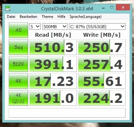

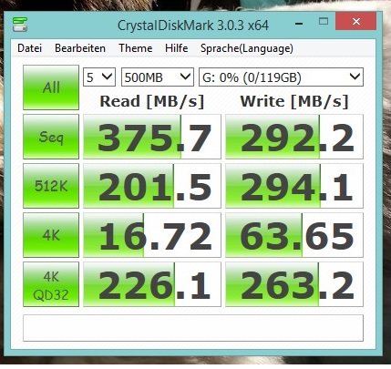

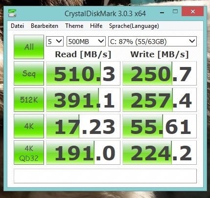

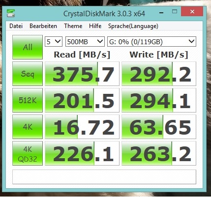

Hallo! meine Frage:
habe 2 SSDs im rechner ! einmal ne OCZ Agility 4 mit 128 GB und ne Cruical M4 mit 256GB
zur Zeit läuft die Cruical als 65GB System und rest als Gameplatte... die OCZ läuft eigentlich nur so nebenbei...
nun würde ich gerne die Criucal komplett als Spiele und die OCZ als komplette Systemplatte nutzen... hier mal die Benchmarks...
OCZ
Cruical
merkt man den unterschied beim System?

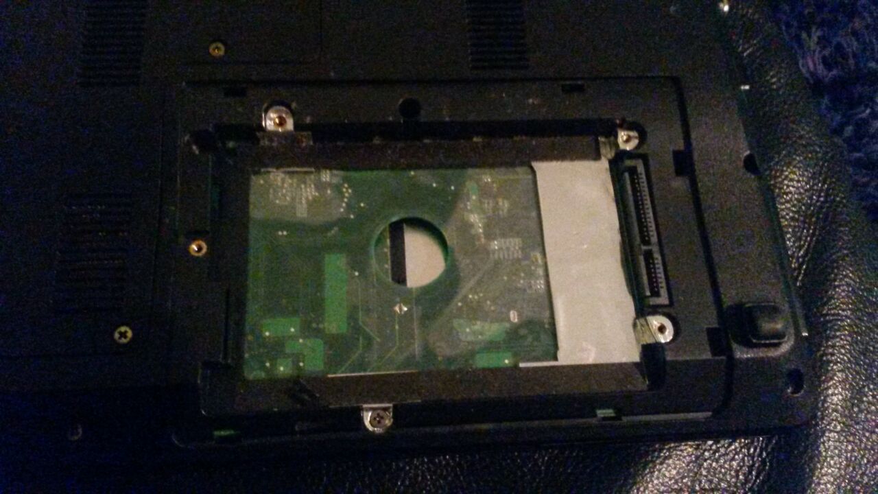

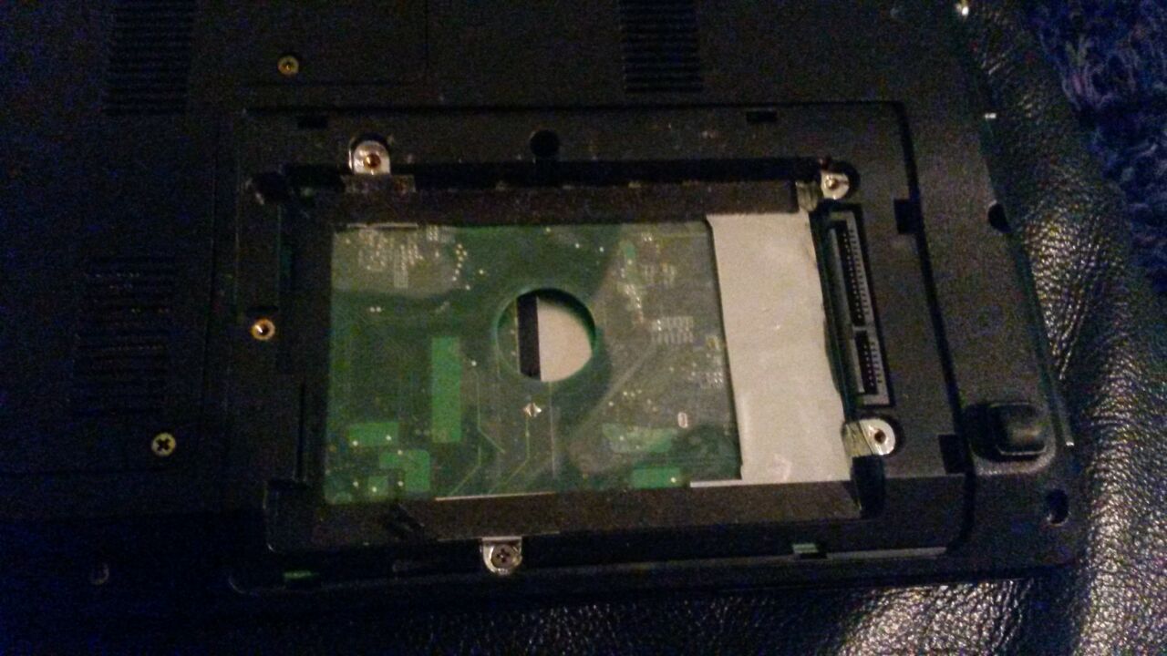

Würd mir gern eine SSD in mein Acer 7745G einbauen. Die Frage ist gerade leider nicht was für eine SSD sondern wo ich einen passendene 90° Adapter herbekomme bzw. wie sich so ein Teil nennt?
Das Bild hier dürfte das Problem ganz gut beschreiben ^^

Balrog, da dürfte man keinen Unterschied merken.
Batorn, das spezifische Einbaumaterial (Rahmen, Adapter, etc.) für Notebooks gibt es immer nur vom Notebookhersteller, aber wenn Du bestehende HDD ersetzen willst, verwendest Du einfach Rahmen und Adapter von der wieder, das ist ja nur angeschraubt bzw. angesteckt. Kaufen muss man nur, wenn mane eine SSD in einem bisher nicht belegten Einbauplatz verbauen will und da ebne z.B. der Rahmen oder ein Adapter nicht schon ab Werk vorhanden sind.
